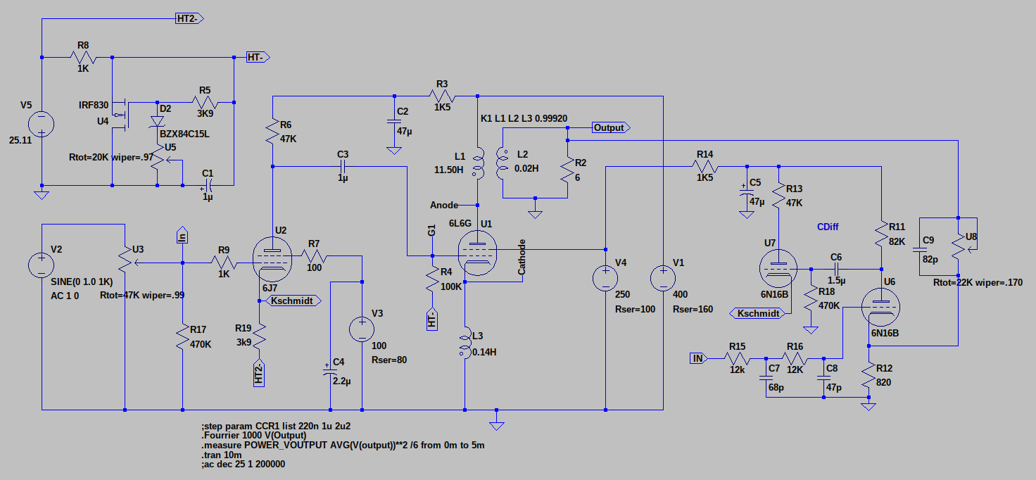

On y est ce coup-ci je bouge plus , je crois qu'on fera pas mieux
D'abord le schéma à jour et ça marche comme convenu
Je vous fais quelques mesures par la suite mais déjà une petite
mesure du FA à 1 Khz pour 5-10 ohm donne 0.29 pour Zampli
et pour 5 ohm 17 de FA et pour 27 pour 8 ohm
La geule ds signaux carré est encore meilleure je vous fait une mesure de la BP
et je reviens tub18 tub18 tub18

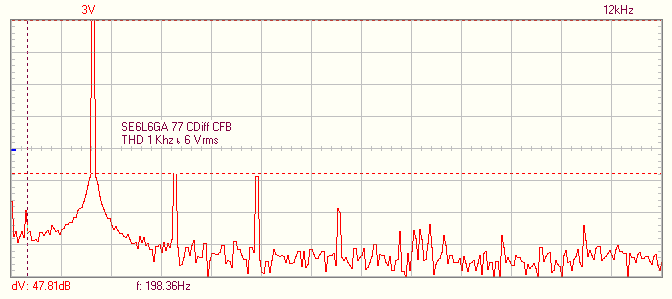

En attendant la THD à 1 Khz à 4 Vrms
Ensuite à 6Vrms

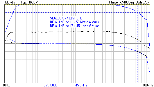

La bande passante

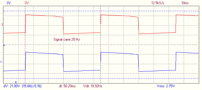

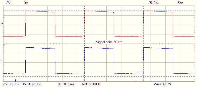

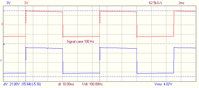

Quelques signaux carrés
