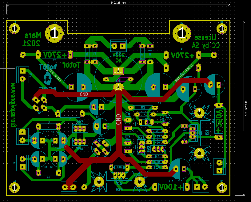

C'est pas un peu trop prêt la. 270V Vs Zéro volt sur le condo?? tub13 tub13 tub13

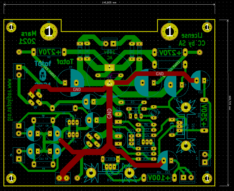

Edit dernier routage avec la réflexion du soir
To be continued tub18
MessagePosté: Mer 31 Mar 2021, 20:17
fred974 a écrit:
Le vert est sur une face et le rouge sur l'autre face :-)

Bonjour Guy
Je parlais de la pastille du condensateurs chimique. La borne positive était a moins 1mm a vu de nez de la piste du zéro volt. 270v et moins d'un mm. J'ai oublié les distances à respecter poue être safe. D'où mon interrogation.

C'était une bonne remarque Fred974 du coup si tu t'intéresse au routage sous Kicad
petit fichier joint et en français
pcbnew.zip
Et j'ai modifié le routage pour m'éloigner du pad du condo :lol: tub18

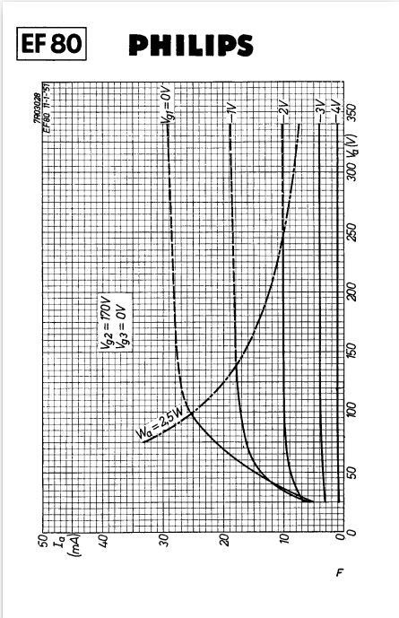

Une petite idée pour faire évoluer le schéma , comme je pensais mettre à minima le tube CDiff et injecteur
et la pentode d'entrée sur PCB que pensez vous de remplacer la 6J8 Russe par un tube noval équivalent
Je propose d'utiliser une EF80 ou son équivalent russe si il existe et que toute mes EF80 Nos sont pompées
Voilà un graph qui me semble assez intérressant à zieuter
Vos avis éclairés m'intéresse
En descendant Vg2 vers 130-140 V je pourrais mesurer avec mon lampemètre
si on serait pas vers 3 ma pour Ia pour une polar de -3 V soit le même point de
fonctionnement à peu près que la 6J8
Si je trouve le modèle LTspic de l'EF80 je testerai ce soir ou ce weekend
Bonne journée à tous :mrgreen: :mrgreen:

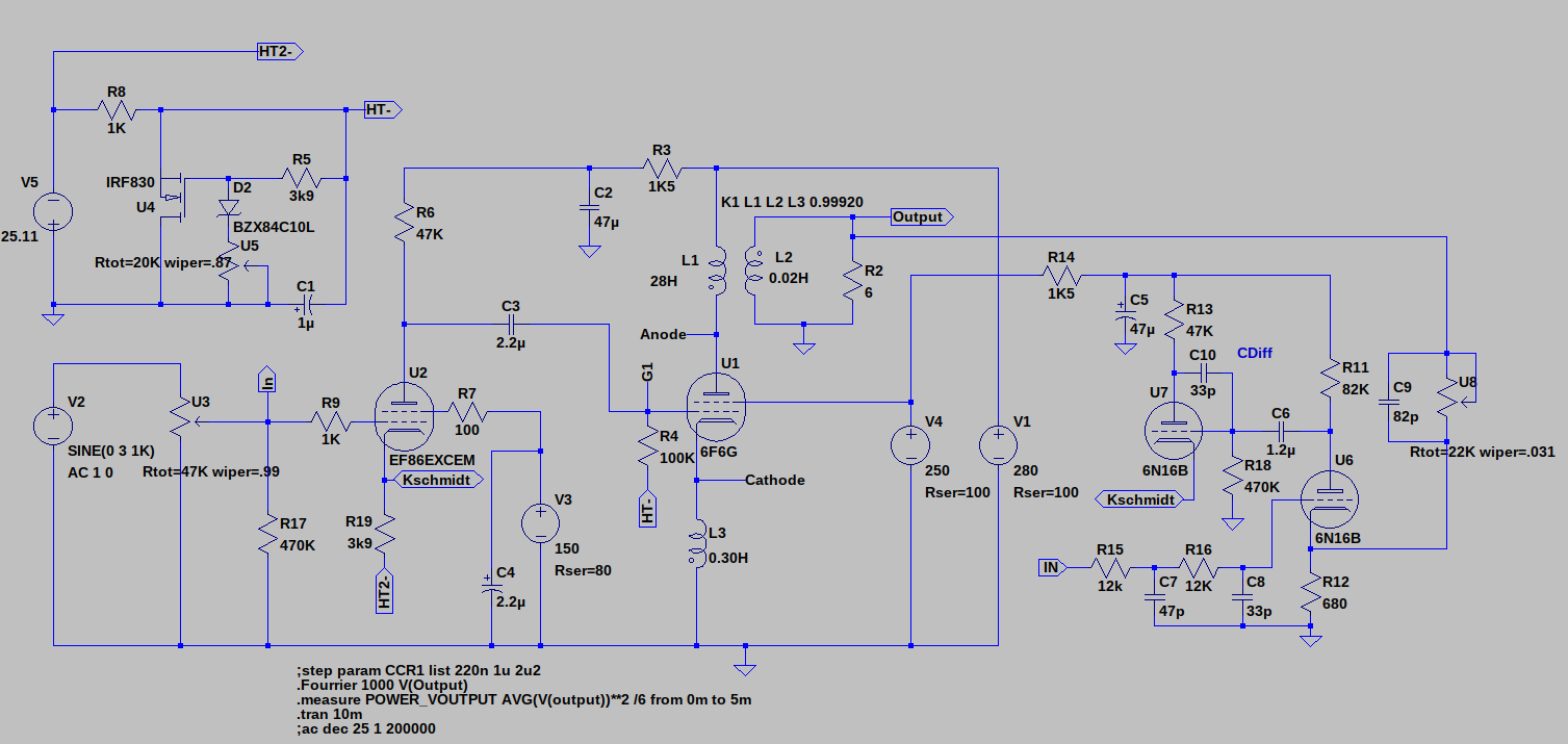

Salut Totof,
Pour remplacer ta 6J8 russe (pentode HF octal), et si tu n'as pas besoin d'un tube qui dissipe 2,5 ou 3W maxi , as-tu pensé à une simple EF86 = 6267 = 6J32P russe ... Si tu n'as pas ça, j'en ai 7 ou 8 neuves testées OK et fabriquées par Svetlana ...
Je n'aime pas trop les EF80 car pas mal de disparités, mais il doit m'en rester 2 neuves testées OK.

Bonjour Daniel
J'ai des 6j32 en stock comme des 6j51p(EF184) d'ailleurs
mais en regardant les datasheet hier soir l'ef86 ne m'a pas parue "accurate"
je re-regarde ce soir tub18

Après une relecture des datasheet et une moulinette sous LTspicepour confirmer
je valide l'EF86 avec 150V pour VG2 même si l'EF80 pourrait rester un plan B , je cherche le model spice
pour jouer ce weekend
Donc je pense sérieusement que le PCB comportera un tube noval, un tube miniature et me tâte pour y mettre aussi
l'octal du coup :oops: :mrgreen: :mrgreen:
C'est bon ça pour s'occuper pendant le confinement, en plus j'ai les tubes en stock tub17 tub17

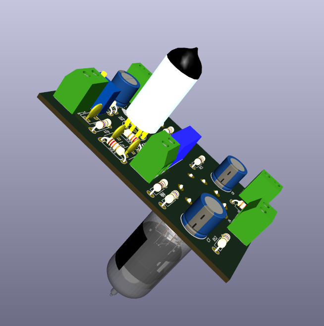

Question con que je me pose cet après midi , pour mon PCB est ce que je peux monter ma 6N16B
coté composants histoire de n'avoir que la 6J32P et la 6F6S qui sort du châssis
comme une image vaut mieux qu'un long discours
Vos retours sont le bien venu tub18 tub18
