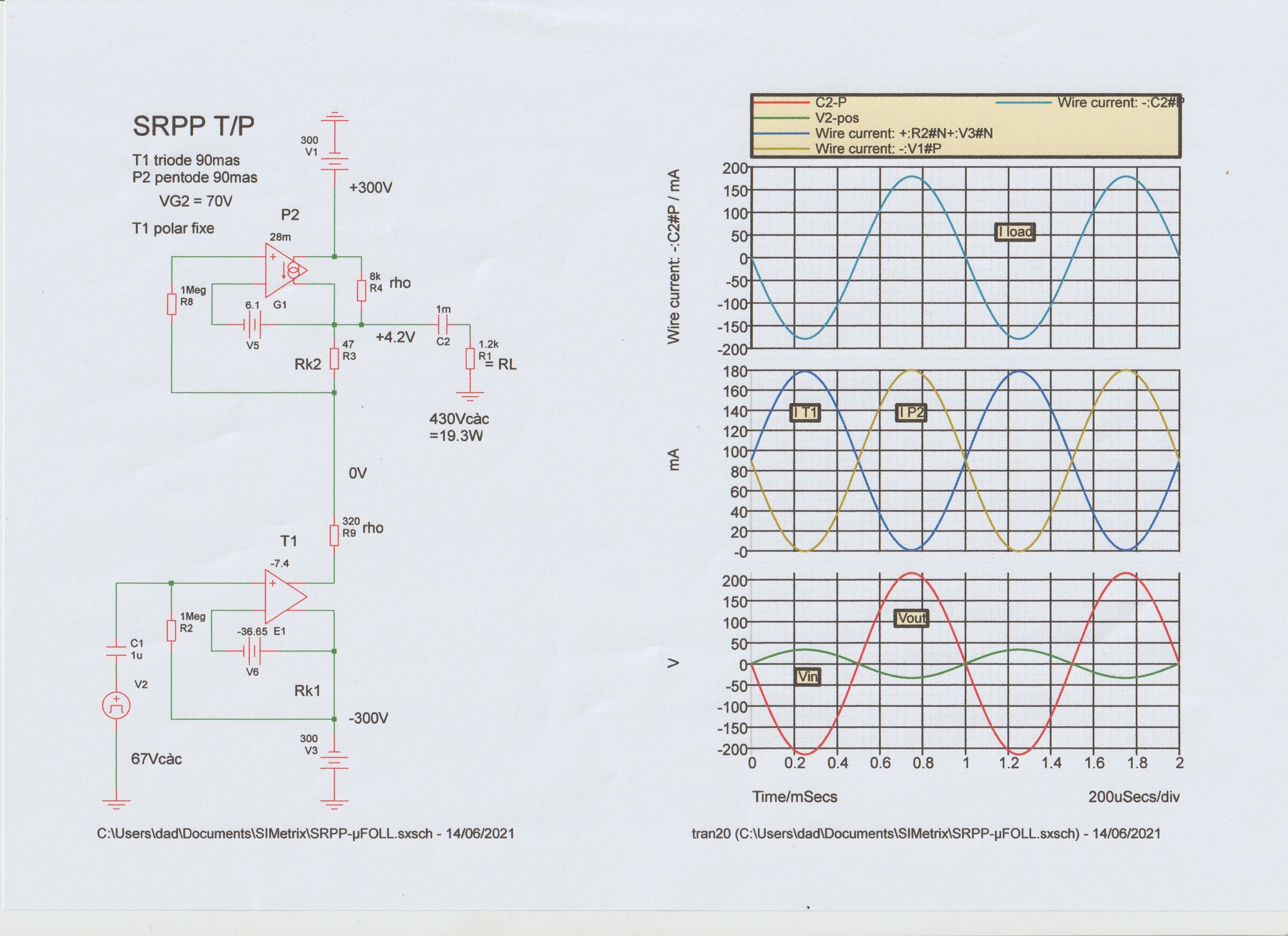

Bonjour à tous ,

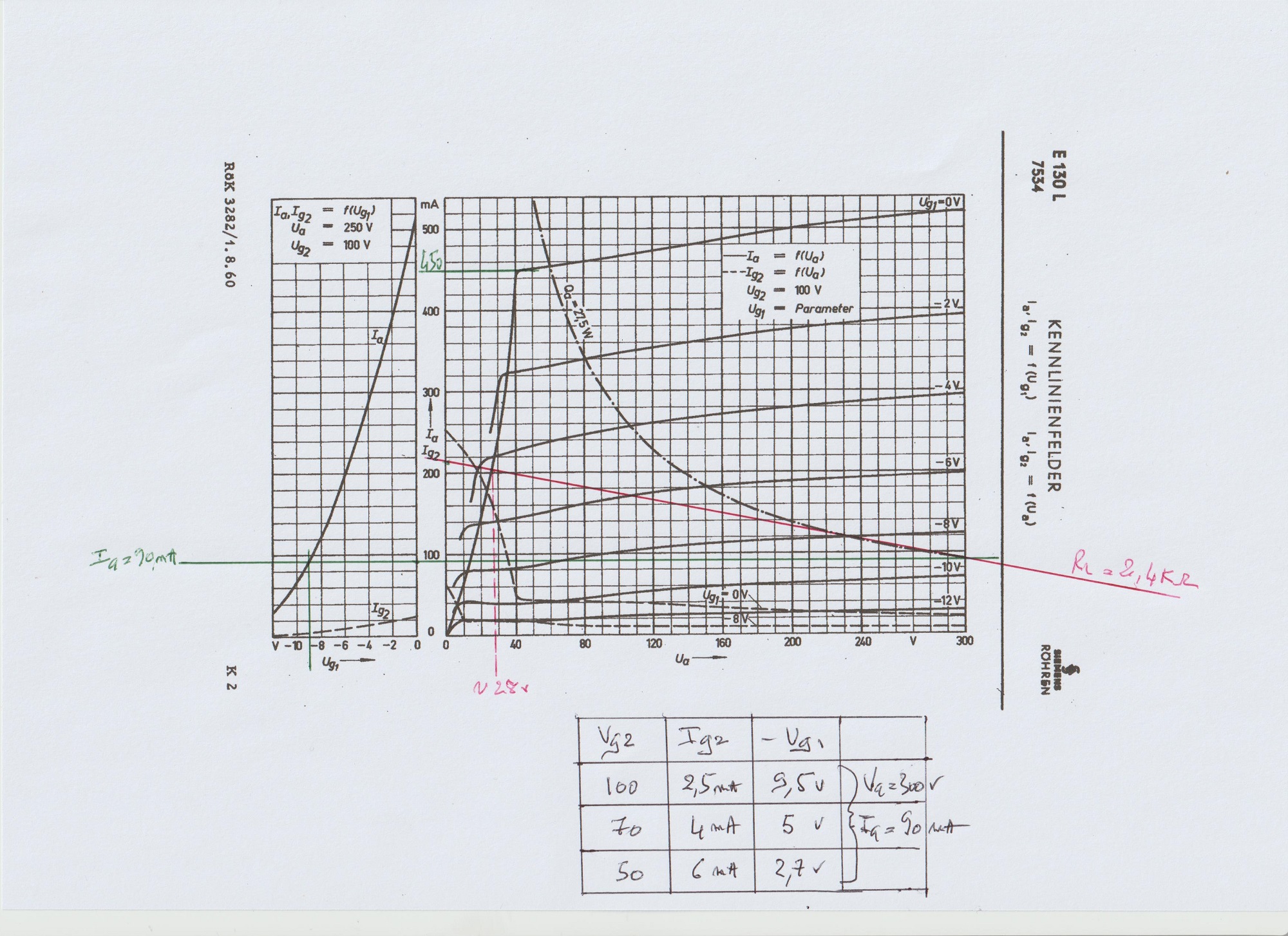

Avant derniére étape en remplaçant T2 par P2 , mais pour y parvenir un petit recentrage par rapport à la data sheet officielle :

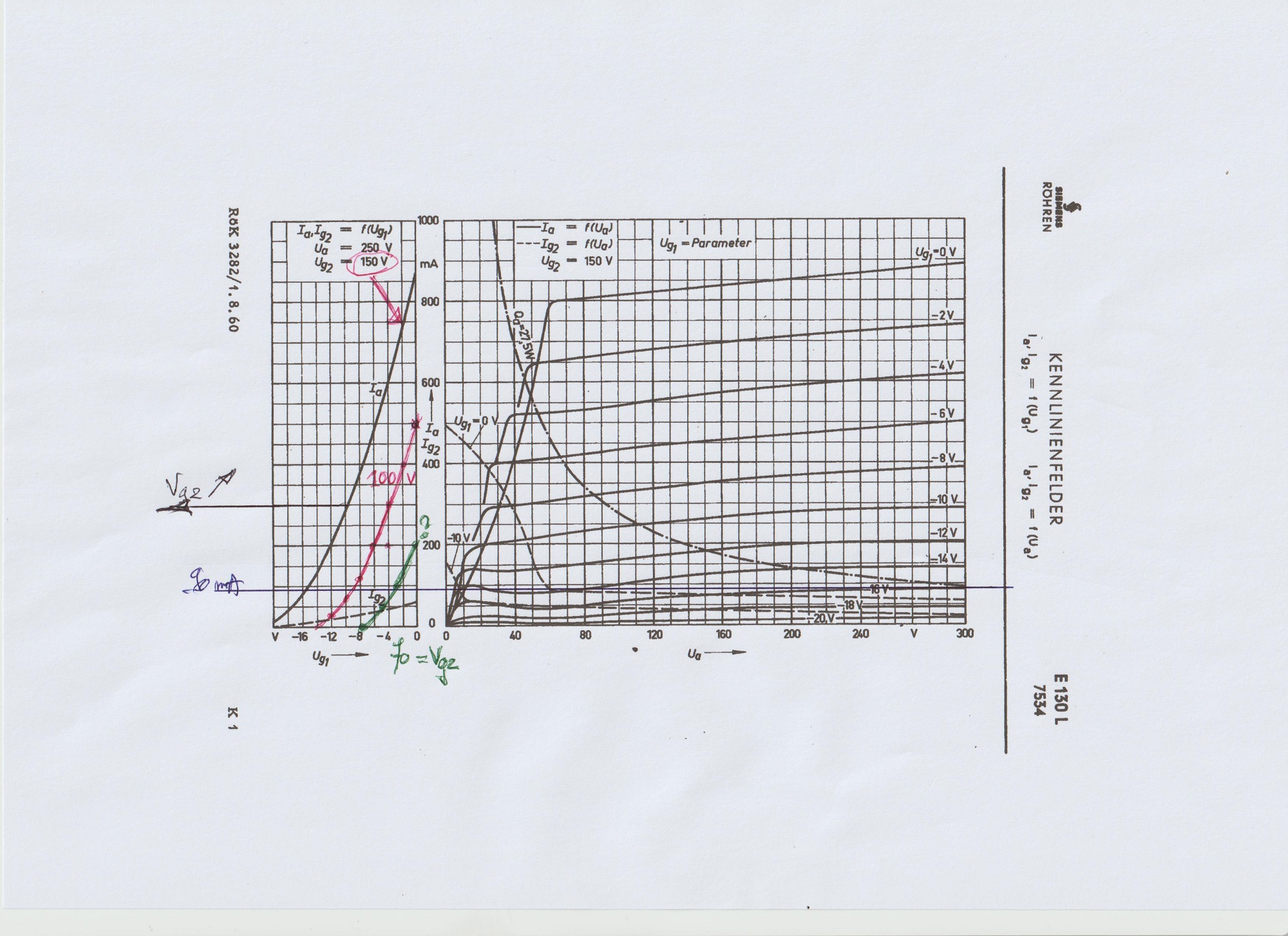

Elle n'est donnée que pour VG2 = 150V ou 100V , et on voit que méme dans ce dernier cas le courant créte à VG1=0 , 450mas , est très supérieur à celui que l'on attend sur charge 2400 ohms , soit 180mas
Il y a donc tout intérêt à baisser encore VG2 , d'où le tableau relevé sur lampemétre à partir des polarisations plaque recherchées , 300V / 90 mas
Je me suis arrété sur la maquette à VG2=70V , soit VG1 = -5V
Arrondi sur la simu qui suit à Rk2= 47 ohms
Après , puisque le modèle de source de courant controlée ignore VG2 , ça devient une question de bidouillage sur V5 pour que le courant continu corresponde à la valeur recherchée , d'où VG1= - 4.2V
Donc avec T1 telle que précédemment , Rk1 découplée , 65Vcàc en drive conduisant aux 180mas càc de courants limites dans les deux tubes , on atteint une puissance de 18W pour un gain de 6.4

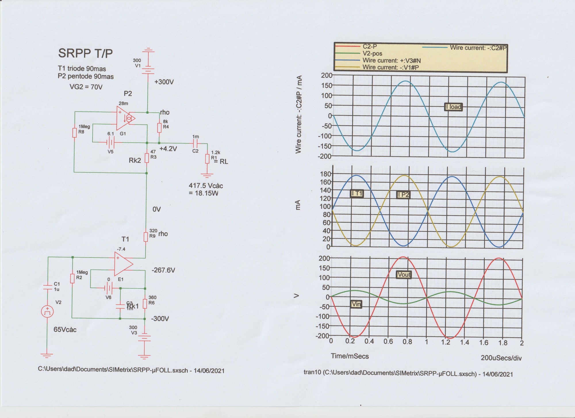

derniére simu pour gratter encore un peu en puissance , polar fixe sur T1 : ça dégage un poil d'admissibilté de grille supplémentaire , et on frise le Wa max de la courbe de Guy

-1 avec un point de fonctionnement (VA=300V, Vg2= 100V Ia= 90ma VG1=-9,2) V, on reste dans les clous du domaine accessible mais on perd énormément en linéarité sur la pentode.Il faut considérer le courant pour Vg1=0 V et estimer le courant pour Vg=-18,4 V; on peut parier que ces deux valeurs ne seront pas symétriques par rapport à Ia= 90 ma. Le défaut sera amplifiè avec Vg2= 70 V.
-2 La charge indiquée 2,4 kOhms sur le réseau, ne peut être considérée comme la charge effective de la pentode montée en SRPP La charge réelle est plus faible car le circuit de la triode (R1, Rho1, R2) est en parallèle sur 2,4 k.
-3 la charge de 2,4 k, soit le double de la chargeRc0 qui égalise les swings apparait tangente A la courbe de la puissance max. c'est un pur hasard. pour s'en convaincre, divisons cette puissance par 2 et cette charge n'est plus tangente mais sécante !
Par ailleurs la formule de Trappeur précise Rc0 qui garantit l'égalité des swings mais en aucun cas la puissance maximum du montage ni même une intensité 0 /crête dans la pentode égale à Ia. Gérard pourrait confirmer qu'une valeur à déterminer, un peu plus faible que Rc0 donne une puissance plus importante avec une intensité 0 /crête cette fois égale à Ia.
Cela bouscule mais il faudra que des formules "simples" rende compte de ce fait.

- pour ton point 1 , il me semble qu'à 90mas toutes Vg2 confondues , on est déjà pour ce tube dans le coude de non linéarité :
Modifier Vg2 ne fait à mon avis que translater la courbe Ia / Vg1 : j'ai reporté ci dessous sur le diagramme data sheet vg2 = 150V celle prélevée en rouge sur le précédent diagramme 100V , et celle présumée en vert pour 70V
il me semble que le coude est le méme à courant constant , et que Vg2 = 70V ne devrait pas impacter la linéarité sauf si elle n'atteind pas 200mas
- pour ton point 2 , je m'étais fait la méme réflexion en sens inverse , savoir si T2 triode ne représentait pas une charge pour T1
je n'ai pas de réponse formelle , mais le moins qu'on puisse dire c'est que ce ne sont pas des charges constantes , que leurs courants sont en opposition , sont elles réellement des charges l'une pour l'autre dans l'un et l'autre cas ?

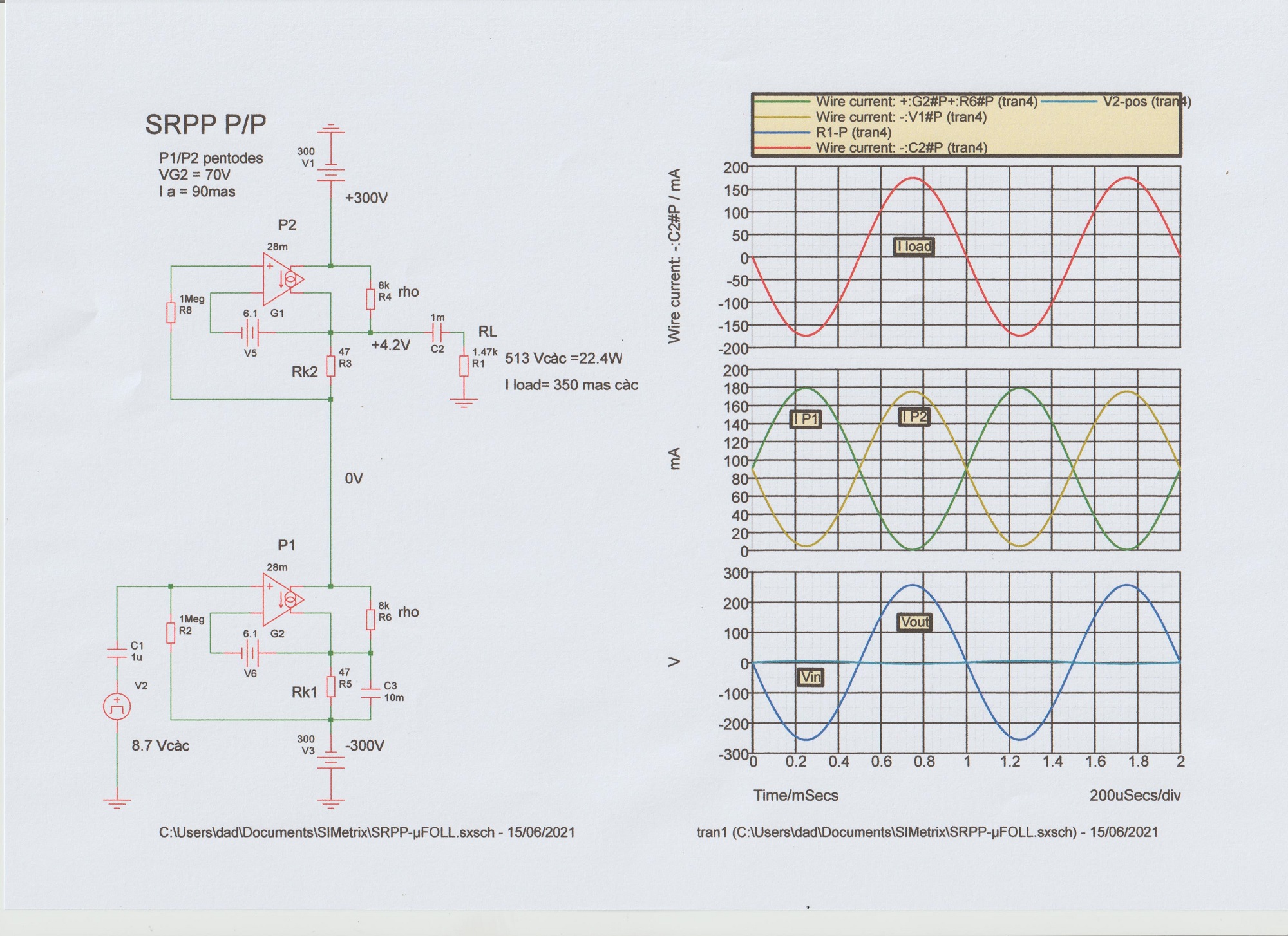

J'aurais bien voulu vous faire plaisir , mais la charge qui améne au plus prés de W max max est plus élevée que Rc0
D'accord il n'y a aucune obligation à ce que les courants soient strictement égaux , mais leur déséquilibre doit servir à s'approcher au plus prés du swing de tension max
derniére simu ou la charge " optimale " SRPP , I P1 = I P2 , est déplacée vers la charge P max , de 1.2K à 1.47 K :
Le courant dans P1 est à son max , 2*I0 , celui dans P2 légèrement inférieur , mais y'a pas mort d'homme , et surtout le swing de sortie atteint 513Vcàc sur 600 , auxquels on pourrait ajouter deux fois 30V de tensions de déchet : on n'est plus loin du compte avec 22.4 W contre 27 = 600*.36 /8 , Palim / 2
Je veux bien faire une simu avec une charge inférieure à 1.2 K , mais je doute
Finalement c'est encore David qui avait raison , méme si à son habitude il avait un peu trop chargé la barque : il faut bien brandouiller un peu la charge , dans un rapport 1.22 et non 3
On n'est plus loin du bout du bout , qu'est ce qui nous manque pour finir ?

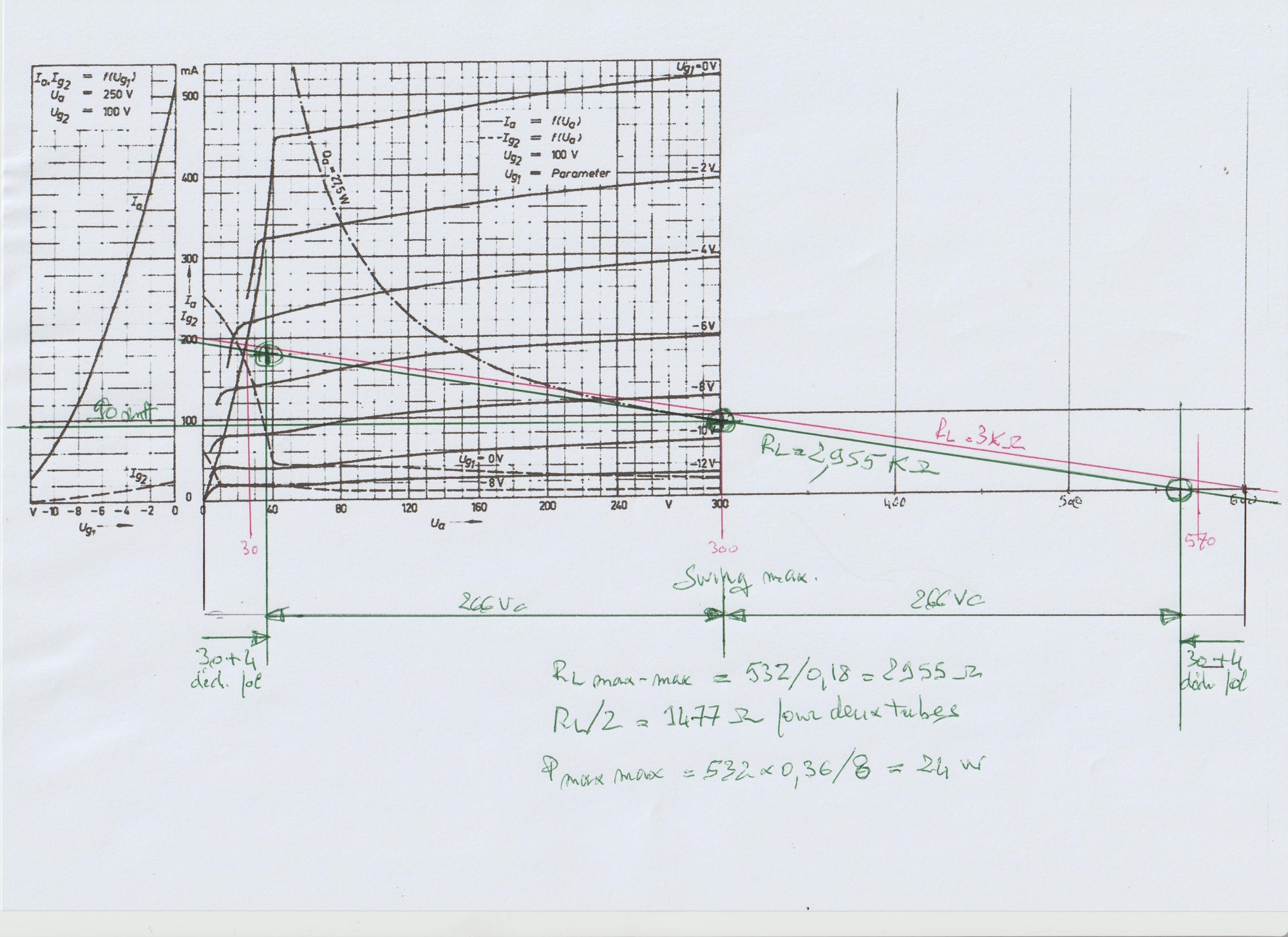

voila peut étre ce qui va mettre tout le monde d'accord : on revient aux bases , la réseau de kellog ....
Le swing max bute des deux cotés sur la tension de déchet ( 30V ) + la tension de polar (4V) , deux fois en automatique complet , une seule si P1 en polar fixe
et c'est ce qui fera toujours la différence entre triode et pentode , V déchet triode à .18 A = 50V , = polar au moins une 35V , au pire 2*85 V à retirer de chaque coté , soit swing max = 600- 170 = 430V
