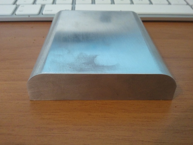

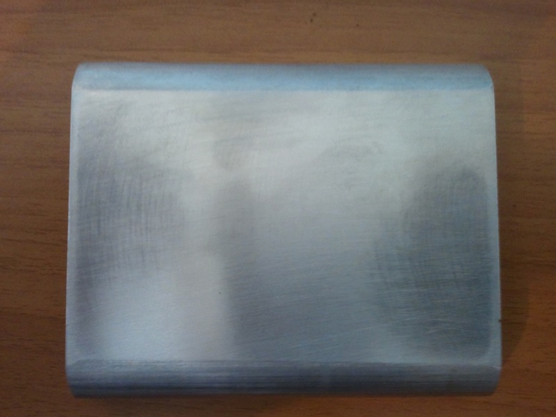

Comme promis, voilà les photos. 8)
Je vais les essayer sur les transfos aujourd'hui pour voir si ça colle. Normalement il ne devrait pas y avoir de problèmes, les plans de Sébastien ont été respectés par 1 super usineur. :D

C'est super beau tub30
Maintenant que tu as ça, pourrait on envisager d'en tirer un moule ? ?
Ca serait peut être moins cher à dupliquer en fonte d'alu, Zamac ou autre . . .

Je l'ai dit, les trous sont à faire... :oops:
Sebastien m'avait d'ailleurs conseillé de vérifier si les vis de fixation du gros transfo étaient des M3 ou des M4.
Chez moi, c'est du M3.
Et puis je n'ai pas voulu faire suer mon gars avec des petits trous que je peux faire chez moi. :oops:

Comment veux faire un moule avec ça ? :shock:

En moule acier c'est facile à faire.

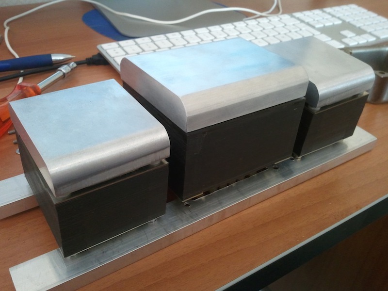

Un montage à blanc pour vous donner une idée à quoi ça pourra ressembler.

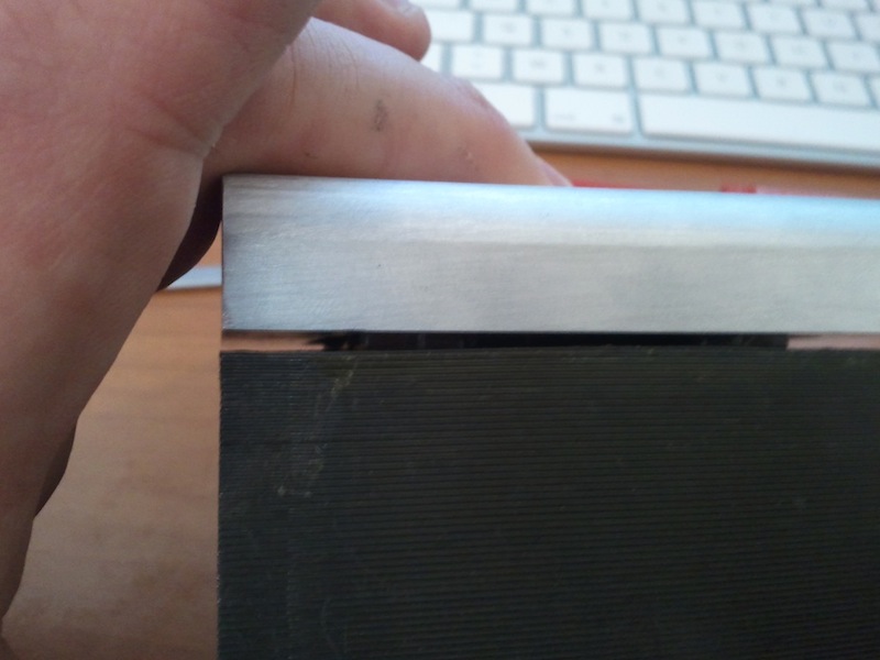

Par contre sur le capot du TA, il y a un "trukivapa"... :roll:
J'ai un jour entre le capot et le haut des tôles... :shock:
A voir si on coupant un chouia les pattes de la cage plastique du TA en haut j'arrive à plaquer le capot.

Je ne sais plus si j'ai raboté le plastique du TA mais c'est pas impossible.
Si l'on dispose d'un gentil usineur, faire un moule acier ne doit pas poser de problèmes techniques. Faudra juste transformer les arrêtes vives en un petit rayon de 3mm. Il faudra de toute façon prévoir une reprise d'usinage pour enlever le trou de coulée et faire les taraudages.
Mais la vraie difficulté est d'intéresser un mouleur...

Breizheau, si raboter les joues ne suffit pas, il faudra surement creuser plus? quelle épaisseur d'alu te reste -t-il?
Si ton pb n'est pas réglé en Mai fais moi signe, mon atelier n'est pas loin de Roanne et la fraiseuse adore faire des copeaux d'alu
