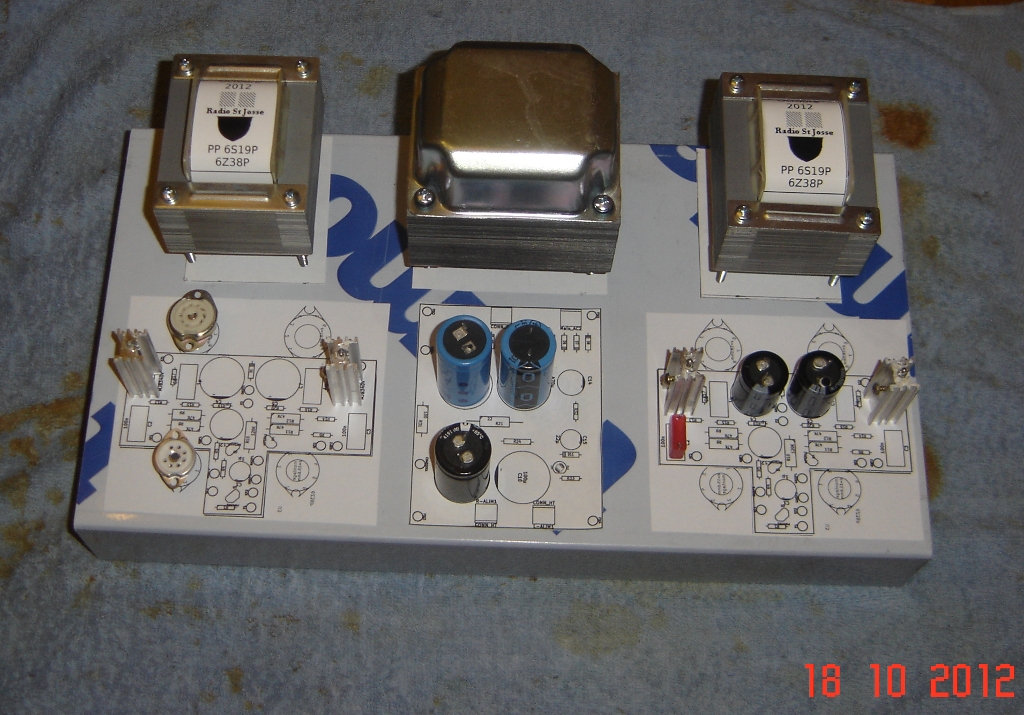

Ce soir c'était positionnement des TRS par rapport au TA
avec le méthode "du casque" , efficace tub18
les TRS sont bien évidement à 90° par rapport au TA
et légèrement décallé vers l'arrière, pointu la méthode casque :oops: :oops:
une petite implantation des composants pour avoir une idée de la bête
Allez , un peu de zique et dodo , bonne nuit

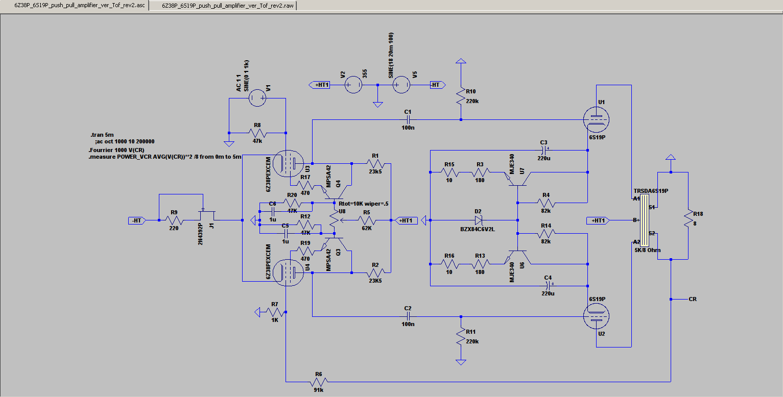

Bonsoir à tous,
J'ai jeté un coup d'oeil sur ta photo d'implémentation Totof, ça a l'air vraiment pas mal du tout tub18
Juste une petite remarque afin que tu profites de l'expérience des premiers montages. Tu vas te retrouver face au même problème que moi pour l'appairage des pentodes si tu ne prévoies pas de réglage des g2 des déphaseurs.
Je pense que la meilleure option est le réglage de hauteur et d'assiette "sécurisé" que Yves a publié et qui au départ est conçu pour régler les bias fixes des push pull.
Bonsoir Greg
Je prends note et jette un oeil sur cette solution et post un résultat dès que c'est fait :oops: :oops: tub18
Une petite question ou vos avis m'intéresse :mrgreen:
On garde le pont diviseur pour alimenter la base d'un PNP (PNK) et on place en aval un "bias sécurisé"
pour alimenter les G2 :?: c'est ça l'idée :oops:

Humm Humm :oops:
Une proposition via la capture jointe
En simulation en tout cas , ça fonctionne :oops: :oops:
en faisant varier le curseur du potar on règle la tension des bases à des valeurs
différentes donc la tension des G2 par le biais du PNK, donc la tension d'anode
Le choix des valeurs me dépasse un peu j'ai donc tâtonné pour les trouvées :oops:
Vous en pensez quoi :?:

C'est bien bieau 8)
Et R5 permet d'ajuster la tension d'écran pour les deux à la fois . . . si besoin :wink:
MessagePosté: Ven 19 Oct 2012, 22:01
Messages: 9159
Bonsoir Yves
Oui et en plus ce n'est qu'une R, un C, et le potar à rajouter
donc jouable sans trop compliqué le schéma :mrgreen:
Cela te semble correct pour un passage à la réalité tub13
