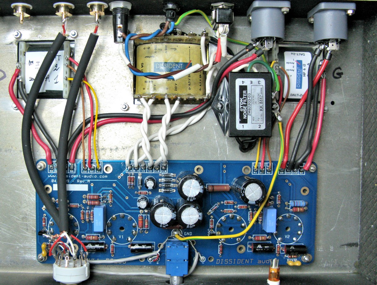

Voilà, alors qu'il était câblé depuis le printemps dernier, il vient après un an de sommeil forcé de délivrer ses premiers sons. A priori à l'oreille tout va bien mais il va rester à vérifier la qualité du signal de sortie et les diverses tensions de référence.
Je vais pouvoir poursuivre avec le 300B, qui je l'espère verra le jour plus rapidement, mais famille oblige bien sûr.
Je joints une photo du câblage, car pour son apparence extérieure rien de bien spécial, je vais quand même essayer de le rendre plus sympa.
Amicalement.
Yves13 8)

Voilà, la mise en parallèle du 6,3v est faite, la VDR et la CTN sont en place et le voyant lumineux est alimenté.
Le transfo qui chauffait à peine reste désormais pratiquement froid.
Je vais maintenant me pencher sur l'aspect extérieur qui n'est pas des plus terrible pour l'instant.
Merci encore à tous pour vos conseils et à Yves bien évidemment.
Amicalement.
