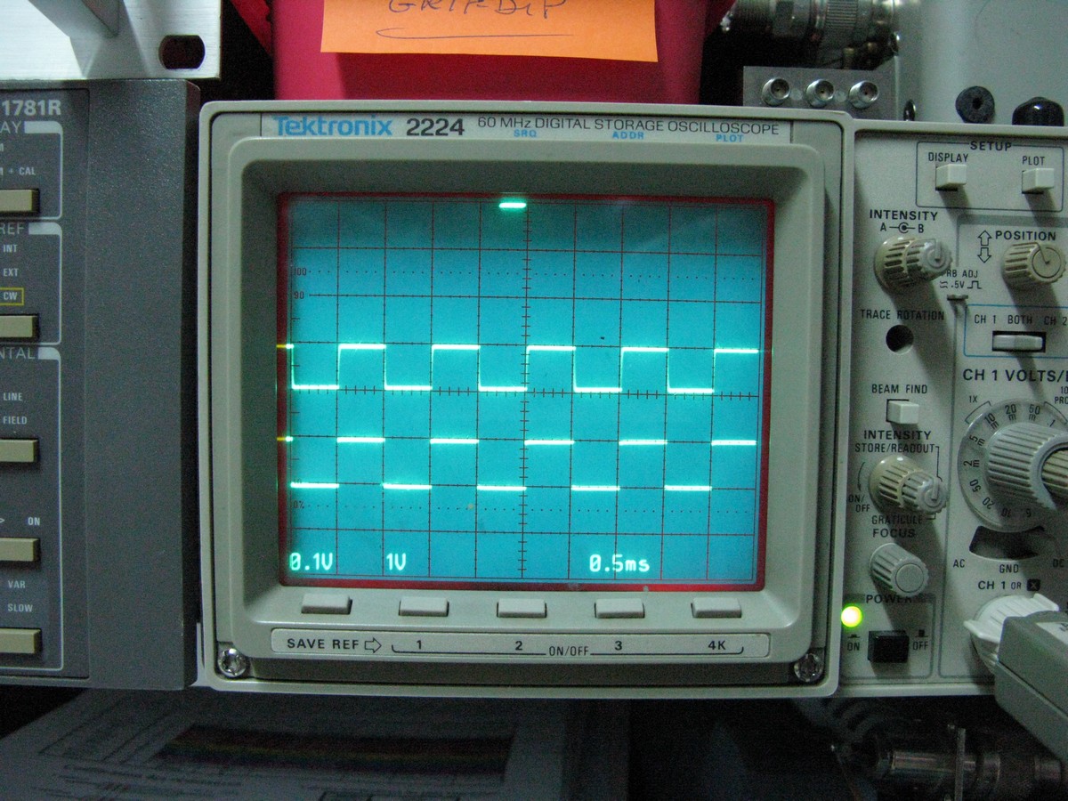

Je viens de vérifier le signal de sortie de mon ampli.
A priori cela me semble bon, grâce à Yves bien sûr et vraiment très peu grâce à moi.
Voila, signal de 1000Hz avec 100mV à l'entrée. Avec le potar à fond 1V en sortie sur 8 ohms pour les deux premières images et 10kHz pour la dernière.
Amicalement.
Yves 8)

Photo 1 : Mon signal en entrée
Photo2 : voie normal avec la CR pas en R donc normal
Photo 3 : voie avec CR bien en CR mais signal inversé
Je ne comprend pas bien, car j'ai le PCB et il est donc difficile de se planter...
Dois je déplacer l'arrivée de ma CR sur le tube qui ne déphase pas ? dois§je inverser anode1 et Anode2, mais dans ce cas ma CR va devenir une R?

J'ai constaer la dérive au scope, cela m'est déjà arriver de mettre une R, cela se voit tout de suite.
Je ne branche pas mes HP tant qu'au scope c'est pas nickel sans bruit et sans Réaction en chaine...
C'est étonnant tout de même, car le transfo est fait par Erato et le PCB est utilisé par plein de monde, donc logiquement la CR doit et j'ai vérifié, arrive bien sur le tube en phase soit V2a.
J'ai câblé les transfos à l'identique A1 sur A1 etc.. A sur le _ et B sur le -; je pense pas que le transfo soit à l'envers car sans CR cela fonctionne; j'opte plus pour une CR branché sur le tube le mauvais tube.
sur la voie qui est en opposition de phase quand j'ai vu que la CR était en réaction j'ai inversé au secondaire et là logique... c'est passé en opposition de phase avec la CR correcte
je vais remettre comme avant et juste inverser anode 1 et Anode 2 et voir si tout rentre dans l'ordre enfin dans le bon sens. sinon je décable le PCB et inverse l'arrivée des condos de sortie, mais là ...
Amicalement
Nicolas

Effectivement le PCB me l'interdit (sauf à re-câbler un bout en dehors du PCB), donc pour que la CR soit bien une CR j'ai permuter le secondaire. Et là tout est dans l'ordre si j'inverse le branchement de mes HP.
Donc le + HP sera à la masse, et le - HP sera sur l'autre borne du secondaire.
Cela me dérangeais un peu (surement une idée reçus) de brancher le + d'un de mes HP sur la masse, mais effectivement cela est donc à coup sur en phase.
Donc en conclusion, cet ampli marche très bien et cela ne devient plus qu'une question de couleur de bornier.
