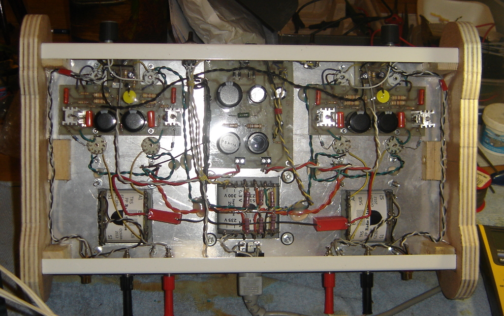

Voici une image de l'avancement du câblage , ça progresse :mrgreen:

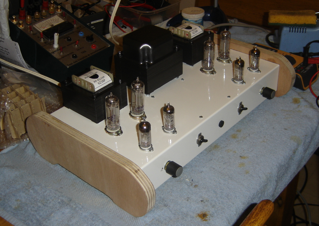

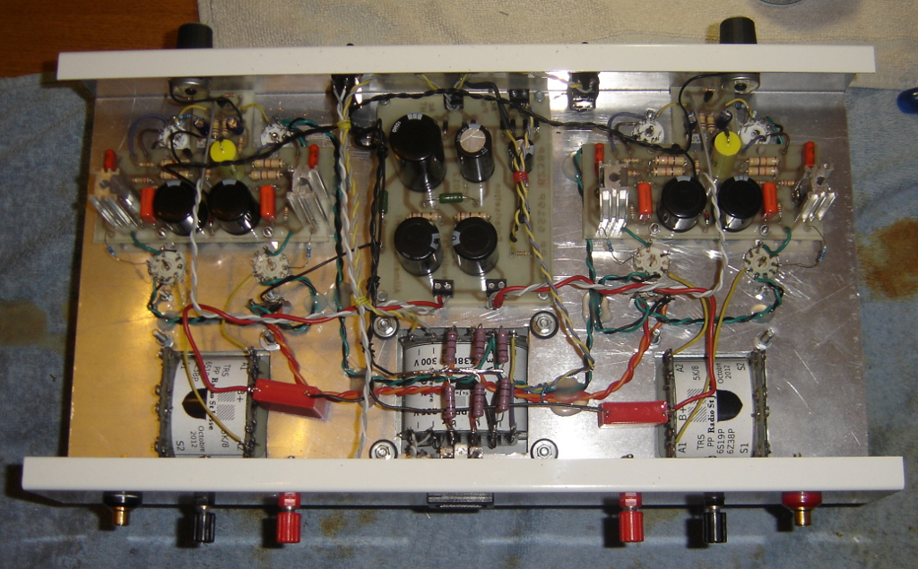

Mais déjà 2 photos du bestiau :oops:
je suis assez content car la CCS des finales fonctionne conformément aux calculs
et celle du déphaseur à base de PN4392 aussi
pour les finales les courants sont AMHA assez proche
J'essayerai aussi le réglage par le potar des PNK par la suite :oops: tub18
Un grand merci à ceux qui ont rendu ce projet viable et qui ont aiguillez le navire tub18

Très joli boulot, quasi 'PRO' (et surement mieux que bien des engins commerciaux) . Pour le curseur des pentodes, tant mieux....la chance peut-être.
En tous cas, tu pourras vérifier en live le fonctionnement du dispo ! 8)
Tes joues sont super Kitsch !

MessagePosté: Sam 10 Nov 2012, 08:36
Messages: 9488
tub18 tub18 tub18
tub18 tub18 tub18
Merci Pascal :wink:
Encore un léger ponçage et un beau vernis ou une belle cire et hop :mrgreen:
du vulgaire multiplis de récupération au boulot , chute du plancher du camion en 22 mm :oops:
pas cher quoi tub18

Totof, tes joues d'ampli donnent un style, très sixties ( je trouves). La couleur bois naturel gacherais un peu le côté vintage. ( ce ne sont que mes goûts)
J'envie tout deux vos finitions de peintures...
MessagePosté: Sam 10 Nov 2012, 09:55
Messages: 9488
Pour la peinture c'est celle d'origine , j'ai pas repeint , je commande ma tôle chez un plieur
c'est de l'alu laqué 15/10 blanc 9010 , classique quoi :oops:
il existe d'autre couleur en standard , beige 1015, alu anodisé ou AS400, noir marron etc etc
Les joues seront plus foncée je pense :mrgreen:

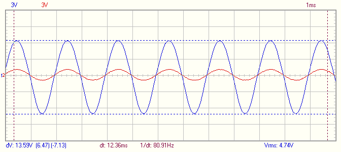

Quelques mesures
A priori vu ma CCS du déphaseurs un peu faiblarde j'obtiens moins de puissance en sortie mais
pour l'instant je vais rester là dessus histoire de découvrir la bête :oops:
Pour l'instant le schéma est sans CR
Si je ne me trompe pas pour 2 Vpàp en entrée j'obtiens 3.74 W
LTC donnait 4.88 W mais pour rappel le déphaseur n'a pas le même point de fonctionnement
Donc si joint capture d'une sinusoïde à 1 Khz
et en dessous la sortie du "Bode" avec les curseur posés pour 1 dB d'écart
L'ampli est chargé par une R de 6 ohm
en fait la R de charge fait 5.7 ohm se qui ferait en toute rigueur 4 W, pas si mal quoi
vos commentaires sont les bienvenus :mrgreen:
