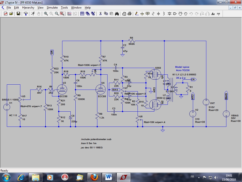

Pour ta résistance appairée et de ce que j'ai compris du paraphase tu doit justement avoir un déséquilibre des résistances pour que ton déphaseur soit lui équilibré
donc le schéma de départ était bon
Attendons la réponse de quelqu'un de plus qualifié que moi
Mais on en reparle après manger

Re alors
regarde je t'ai préparé un petit dossier en .rar , tu as le mode d'emploi avec
C'est une simul de ton ampli avec les modifs de Yves
Du coup j'ai compris ce que je ne comprenait pas dans ton schéma
cette résistance ajustable :oops: :oops:
pour le paraphase je ne saurais que trop te conseillé ce lien
http://pagesperso-orange.fr/franck.doucet/html/articles/Les_inverseurs_de_phase/Invert09.htm
http://pagesperso-orange.fr/franck.doucet/html/articles/Les_inverseurs_de_phase/Invert10.htm
Bon amusement
PP 6550 de Mat.rar

Je ne peux pas lancer la simu, le programme recherche le fichier dans le dossier "mes projets" mais sur la racine H:
Donc j'imagine que c'est toi qui a créé cette simu et que ton DD se nomme H: le mien se nomme C: je regarde si je peux faire quelque chose !
Hubert
 Sujet du message: Re: Push pull 6550 en cours de réalisation
MessagePosté: Lun 14 Juin 2010, 06:31
Messages: 9423
:oops: :oops: un oubli :oops: :oops:
C'est simple tu ouvre les fichiers .asy avec notepad (bloc note)
et tu remplace le H par C et hop tu enregistre
tu les trouvera dans le dossier sym et Misc
Bon amusement

Oui mais non Totof ! ce n'est pas un PB de nom de fichier, d'ailleurs aucun fichier n'a de trace du DD dans lequel il se trouve, et de toute façon le fichier se trouve dans mon disque C: c'est le lien vers celui-ci qui n'est pas bon et c'est le programme qui cherche un disque H: quand je lance la simu
Je suis nul en anglais, c'est quoi cette simu une sorte de macro ??
MessagePosté: Lun 14 Juin 2010, 17:42
Messages: 9423
Mais si ouvre avec notepad les fichiers par exemple 6550.asy
dedans tu a une ligne
écrite : SYMATTR ModelFile H:\Program Files\LTC\LTspiceIV\Mes Projets\6550.inc
tu remplace par : SYMATTR ModelFile C:\Program Files\LTC\LTspiceIV\Mes Projets\6550.inc
tu fait pareil pour ECC88.asy
Si tu a un soucis poste je te renverrai le dossier corrigé
:lol:

Bon j'ai réussi mais je ne peux pas enregistrer la modif, ça se passe dans le fichier LTspice Netlist les 2 dernières lignes, j'ouvre je modifie la lettre et lance l'anim, mais je ne peux sauvegarder la modification, c'est pas grave !!!
Totof as tu une idée sur la CR, ou dois-je l'injecter ? en entrée mais ou ??
Hubert

Pour le dossier re-télécharge
Pour la Cr je regarde ça et te poste ma proposition

C'est une simulation de ton ampli donc une modélisation
les modèles sont plus ou moins précis et la puissance de calcul de ton ordi
font que tu te retrouve avec un ampli virtuel semblable au tien
l'avantage , si tu veut tester quelque chose tu change la valeur dan le programme
tu dessoude pas un composant
il est pas beau le progrès là :wink:
Comme dirait Yves
C'est vrai, mais c'est dangereux ! Tu vois pas immédiatement rougir les anodes et les résistances ne fument pas :mrgreen:
Plus sérieusement, le seul problème est dans la précision des modèles, certains sont très approximatifs, surtout pour les pentodes.
Pour vérifier, simule un traceur de courbes (ça existe tout fait, j'en ai déjà vu) et compare les résultats avec la data sheet.
En fait, je trouve cette méthode ennuyeuse et je la réserve au calcul des filtres.
Mais en attendant ça permet de comprendre et de se faire une idée
A ce propos voici une capture d'écran pour l'introduction de CR
En gros tu peut faire varier la R de 20K de 15K à 50K , fait l'éssai tu comprendra
et un lien d'ou j'ai recopié l'idée :oops:
http://www.bonavolta.ch/hobby/en/audio/6v6_1.htm
