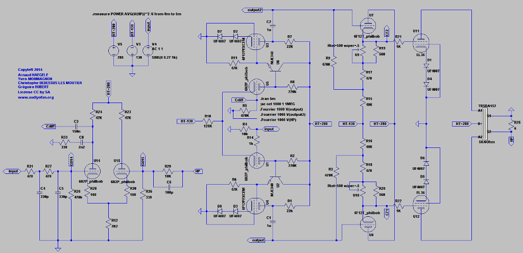

MessagePosté: Ven 19 Sep 2014, 17:05
Après essai avec B+ du driver à 350 Volts et ajustement des composants pour garder les mêmes PF
l'idée d'une simplification m'est apparue évidente :oops: :oops:
Alors allons y , essayons une seule alim et simplifions, verdict une alim à + 280 Volts , une alim à -130 Volts
et en avant en ajustant les composants
Ca donne ce schéma plus light :mrgreen: au détriment d'une légère baisse de puissance, compromis :wink:
J'ai mis le répo github du projet à jour
Bonne pioche again :oops: :mrgreen:
A + pour vos commentire
MessagePosté: Lun 22 Sep 2014, 08:35
Hello Totof,
J'ai pas eu le temps d'utiliser ta simu mais sortir 150Vcc sans distorsion dans seulement 250V de HT sans utiliser de charge active, je suis sceptique 8) à vue de pif, j'aurais mis 350V mais je peux me gourer :mrgreen:
Ce serait intéressant de sortir pour un signal de même amplitude en entrée la THD en sortie de symétriseur pour plusieurs tensions d'alim.
MessagePosté: Lun 22 Sep 2014, 11:06
Bonjour Chanmix
Oui c'est une bonne idée , la même topo mais avec diverse alim de driver
Ce soir peut être :oops: :mrgreen:
MessagePosté: Lun 22 Sep 2014, 17:51
J'ai fait joujou avec le déphaseur, résultat dans les log joints
Test déphaseur.tar.bz2
Sinon les fichiers sont dispo sur le dossier Github
Amusez vous bien :mrgreen:
AMHA le meilleur compromis serait d'alimenter le déphaseur avec +350 Volts
histoire de garantir un swing suffisant et un niveau de THD assez bas :oops: :oops:
Vos avis
MessagePosté: Lun 22 Sep 2014, 19:31
Hello Totof,
J'ai regardé les logs mais le swing en sortie diffère grandement d'une mesure à l'autre. As tu changé le signal d'entrée entre chaque mesure tub13
MessagePosté: Lun 22 Sep 2014, 19:37
Bonsoir Chanmix
Non, justement j'ai pris le même niveau d'entrée
J'ai juste adapté les R en fonction des PF des tubes pour retrouvé les
bonnes valeurs de tension
En effet le swing varie et la THD aussi et c'est logique vu qu'on bouge
la tension d'alim, c'est un compromis à considérer ou trouver un autre
équilibre peut être aussi , a voir et tester
MessagePosté: Lun 22 Sep 2014, 20:47
Aaaaah tub18
Tu as mille fois raison Totof. Je me demandais pourquoi quand la HT diminuait, on avait moins de H3 et plus de H2. En fait c'est qu'on augmente la charge pour laisser le PF à la même valeur, liaison vers la g2 oblige ! Du coup, ça conforte les simulations effectuées sur triode simulator, plus on a un PF haut en voltage, plus on a de H2 et moins on a de H3 et moins de gain. Plus le PF est bas (tension de plaque faible) plus on a de H3 et moins de H2 mais plus de gain.
Comme nous sommes en PP, il faut privilégier la distorsion harmonique paire c'est à dire choisir une HT suffisamment basse pour que la H3 soit négligeable devant la H2 mais que le gain soit suffisant. C'est d'ailleurs sur le gain qu'il faut baser les calculs de distorsion car il faut sortir 75Vc sur le plus petit demi-sinus.
Pas si simple cette histoire tub15
