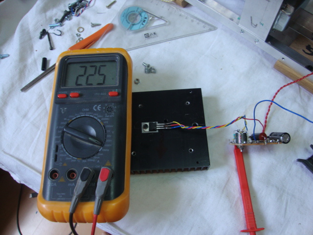

Bon j'ai un peu avancé, pas autant que je l'aurais voulu... j'ai passé la matinée sur le toit à réparer les séquelles de l'orage d'hier soir... J'ai monté et essayé l'alimentation à vide. Aucun problème, reste à voir en charge...

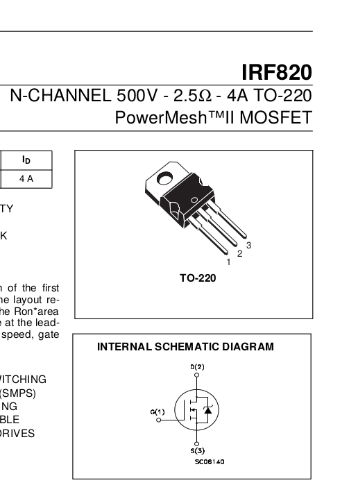

@ Pascal, dans la nomenclature que tu préconise, le 4N52 n'est pas dispo chez mon épicier
que verrais tu comme "remplaçant", IRF820 ça peut ti y faire :oops: ?

Le IRF820 amha ne va pas seul car il n'a pas la diode de protection Source / Gate.
Le STxy..4n52 dispose de cette diode et en plus, il a une meilleure pente.
Le xy..dépend du boitier.

Sisi, la diode de protection D=>S est présente voir la capture
Sinon côté pente j'ai quelques IRF840, ça peut le faire nan :oops: :oops: ?

Je crois que Pascal voulait parler plutôt de la zener Gate source et non drain source :oops: on pourrais pas la rajouter en externe.
Salut Fred974, oui bien vu, j'avais pas fait gaffe :oops: :oops:

Oui, c'est Gate Source ...et on DOIT la mettre à l'extérieur s'il n'y en a pas en interne , (Boucle Source, Zener, Gate Stopper, Gate), sinon risque de casse dans le manœuvres mise en/hors tension.

Ohh mais j'y pense :oops: :oops: , elle y est sur mon PCB d'alim cette diode
et même sur ton schéma avec la zéner de 9.1V, non :oops: :?:
Ou faut il encore rajouter une diode style 1N4007 en parallèle avec cette zéner :oops: :?:

Ce n'est pas nécessaire de rajouter une diode en parallèle de la zener. Pour ton irf je crois que le vgs Max a ne pas dépasser est de 15v. Donc 9.1v c'est dans les clous. :wink:
