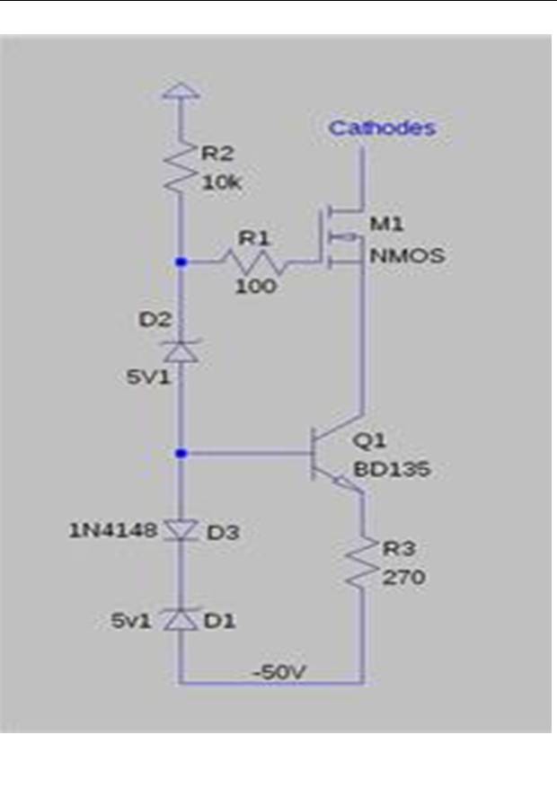

J'ai testé une première CCS.
Les valeurs ne sont pas exacts sur le schéma.
La résistance de pied du BD135, fais 47 ohm, et la zéner 4.7V. En vue d'obtenir un courant de 84mA.
Et la ça coince...
j'ai chargé la CCS par une résistance de 22,2ohms, et j'obtiens bien 1.86 V à ses bornes. C'est plus que bien.
Cependant le BD135 voit 34V à ses bornes et DN3545, ne voit que 10V...
C'est grave docteur?

Hello David,
Quelle est la tension de gate du mosfet ?
MessagePosté: Mer 26 Avr 2017, 09:17
Bonjour David,
Effectivement, tu devrais avoir un peu moins de 5 V (Vce) sur le BD et une tension plus élevée entre Drain et source du NFET.
D'après tes mesures et ton schéma tu aurais :
-50 V mesurés depuis une référence 0 (masse).
et donc tu devrais avoir par rapport à cette référence :
-44.7 V à la base du BD
-39.6 env à la gate du NFET
-env -35 V à la liaison source/collecteur (au lieu des -15 déduits de tes mesures)
-env -5 V au drain du NFET...ce qui est a peu près ce que l'on déduit de tes mesures.
Comme tu as finalement le bon courant, il y a trois hypothèses :
1 - Le NFET est naz !
2 - D2 est naze (c'est féminin !)
3 - Le testeur est Naz (c'est un mâle) et a inversé les résultats entre NFET et BD, parce que là, çà colle bien !
Bien à toi.
PS : Il serait préférable de mesurer en prenant le -50 comme référence : tu devrais alors trouver :
+5.3 à la base du BD
+10.4 à la base du NFET
Entre 10.5 et 15 V à la source du NFET.
Environ 47 V au drain du Mosfet.

Effectivement mes mesures n'étaient pas bonnes, et j'ai fait une gaffe au niveau câblage.
Mais je rencontre un nouveau problème... :oops:
Ma tension totale tourne autour de -72 V.
La CCS fournit le bon courant un temps et les mesures sont corrects, puis la zéner brunit et crâme.
J'ai omis la 1N4148 dans le montage.
Je sèche un peu.
La tension aux bornes de R2 vaut 62 V, ce qui donne une intensité de 62 mA pour gaver les zéners...
La tension totale entre quoi et quoi ?
La CCS fournit le bon courant un temps et les mesures sont corrects, puis la zéner brunit et crame.
Quelle zener ? Celle du "haut" ou celle du "bas" ?
Si la tension aux bornes de R2 (10k) est de 62V alors l'intensité qui la traverse est de 6,2mA, ce serait 62mA pour R2=1kohm.
Imaginons maintenant que IR2 = 62mA, Pzener = 5,1 × 0,062 = 0,3W pas de quoi faire flancher une zener. Le problème est ailleurs.

Bonjour Greg
La tension de - 72 V et la tension négative totale pour alimenter la CCS.
La zéner qui grille est celle qui fixe l'intensité soit D1. D2 ne bouge pas.
Hello David,
Si R2=10k, ID2 devrait être d'environ 6mA ( une partie est sensée être absorbée par le courant de base du BD135 ) … vérifie que ton BD135 (VceMax = 45V) n’est pas grillé ce qui aiguillerait le courant de ton inverseur dans la base … courant suffisamment intense pour dorer ta zener.
MessagePosté: Jeu 27 Avr 2017, 08:53
reb'
Croisé avec Greg et précision sur les diodes...même analyse,...sauf que je croyais que D2 était brunie....Le BD serait bien en court-circuit Collecteur-Base, d'ou cramage 'lent' de la zener !
avec r2=10k, çà fait 6.2 mA....c'est du gavage 'léger'.
- Supprimé car inversion D1 D2 dans le raisonnement : (le courant 'de cramage' ne peut donc venir que du MOS, celui ci est 'suspect' et passe surement aussi dans le BD, suspect aussi).
- Remplacé par : Le BD est suspect car le courant Collecteur -> Emetteur semble coupé, et probablement Court circuit collecteur base.
Vérifie le bon montage et l'isolement des drains et collecteurs (radiateurs)....et bien sur, le bon état et le bon branchement des semi conducteurs.
bienvenue au club (je souffre avec un montage avec ccs : raison = La résistance interne (dynamique) de ma CCS est d'environ 2 MOhm...parfait ! Mais 2 megs en dynamique dans un circuit de cathode, bonjour les dégats ! Accrochages en tous genres garantis. Je pourrais même attaquer ma loupiotte par le filament ! :shock: Tu n'es qu'au début des problèmes :mrgreen: !)

Rahhh!
J'en ai fumé déja trois DN et trois BD...
Par contre Pascal, ta régul avec un BS170 et bd241 ( remplacé par un BD135) marche au poil.
Je vais pouvoir maqueter le driver sous peu.
Je reviendrais sur cette CCS qui ne fonctionne pas, plus tard.
