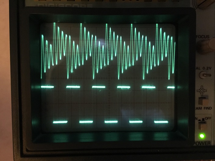

bonjour a tous
voici le résultat des mesures hier soir!!!
En bas signal d’entrée et en haut signal sortie broche 9 de l'ef86
On vois bien la différence enter les deux canaux,
autre test je retire les KT88 et la le signal est correct et identique sur les deux canaux !!!!!
est-ce le transfo de sortie ou la partie contre-réaction ?????
comment je peux voir si c'est l'un ou l'autre ?
au cas ou j'ai des transfo de sortie d'avance .

J'avais encore jamais vu ça !!
Mais on dirait bien que La CR est en mode réaction , donc branchée à l'envers...il faut inverser les connexions aux secondaires des transfos de sortie , c'est vite fait pour vérifier , mais d'habitude ça oscille spontanément même sans signal ..

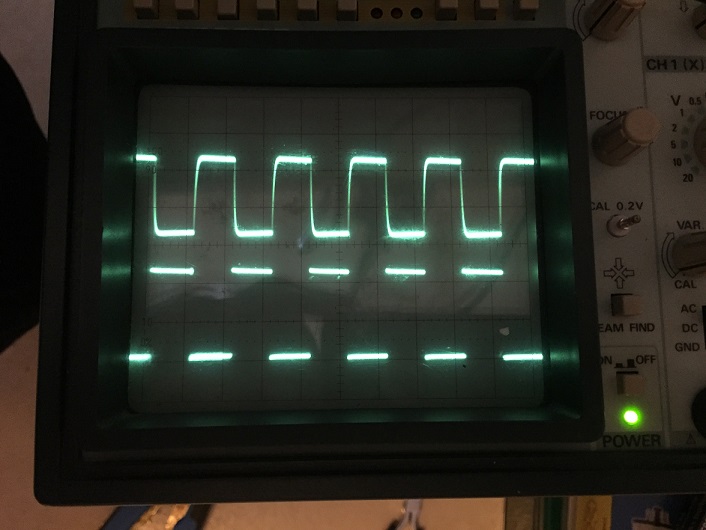

bonjour TRAPPEUR
ok je vais inverser les deux autre câbles ce soir ou a midi si j'ai le temps.
sinon test sans boucle de contre_réaction, je poste les photos prise.
merci a tous pour votre aide
PM65

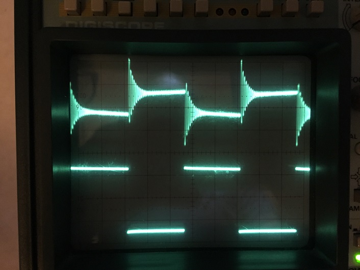

Ah OK , c'est déjà plus dans les normes ...la CR doit être trop déphasée , il manque effectivement une capa sur le retour TS ...

quelle valeur la capa ?
j'ai essayez avec 82pf et 220pf rien de mieux !!
merci

As tu vérifié le cablage des KT88 comme indiqué ?
Sinon pour la capa faut essayer plusieurs valeurs....
Le mieux serait de scoper un signal à 1KHz une sonde sur l'entrée (G1 EF86) et l'autre sur le retour TS (K EF86) pour vérifier que ces deux signaux sont bien en opposition de phase en même temps que tu essayes des capas, comme ça tu verras au moins dans quel sens il faut alle pour les valeurs de capa.

pas encore je le fais a midi si j'ai le temps sinon ce soir, par contre j'ai déjà modifié le schéma au 1er post tel que je dois trouver le câblage sur l'ampli !!
je mettrai oscillo comme tu a dis en même temps.
