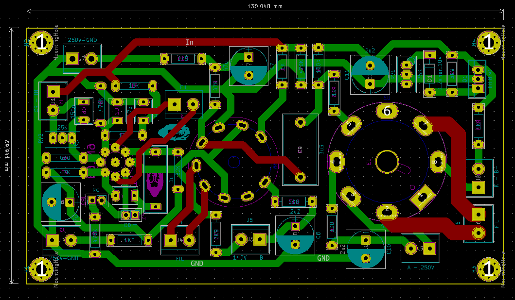

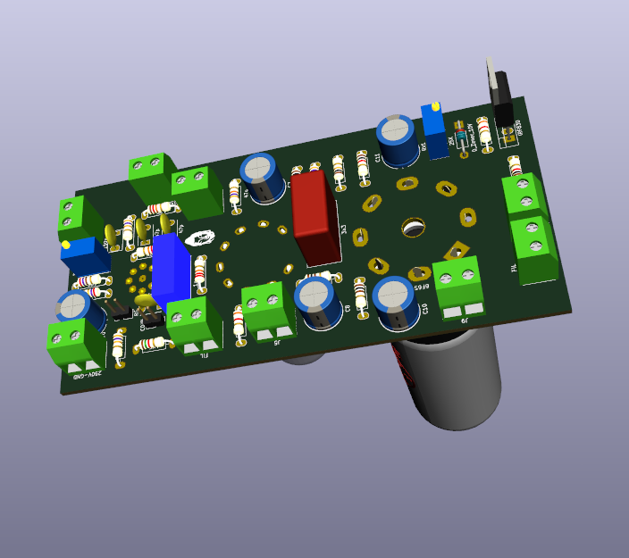

Le routage avance :mrgreen: :mrgreen:
Ca avance doucement mais sûrement tub18

L'avancement des travaux

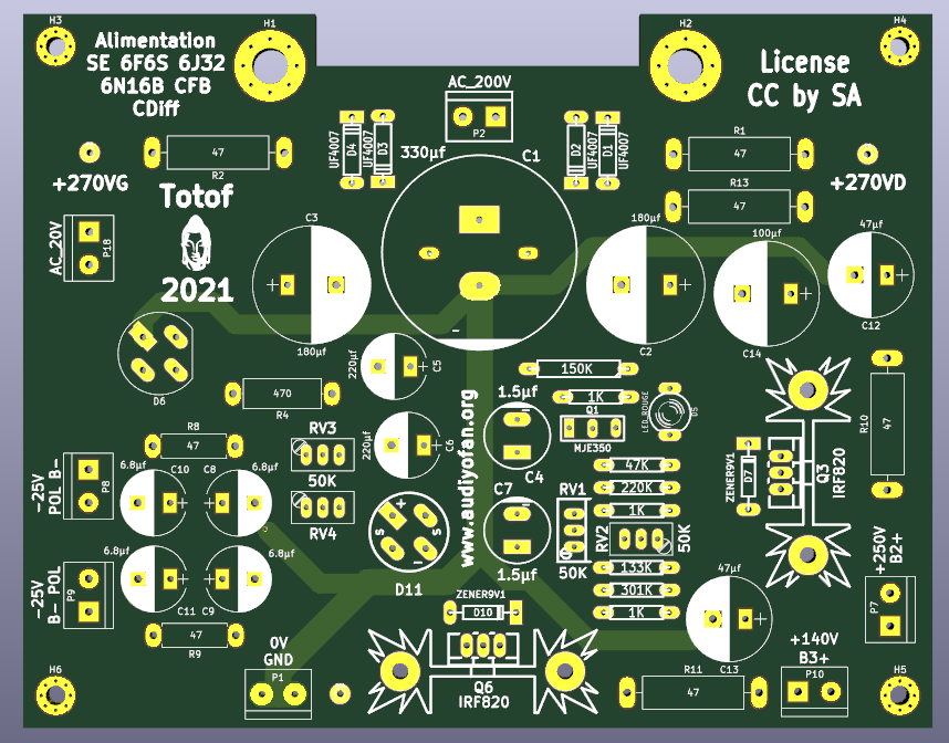

Tranquilou je peaufine mes PCB car les nuits portent conseil
La carte ampli
La carte alimentation
Voili voilou :mrgreen: tub18
