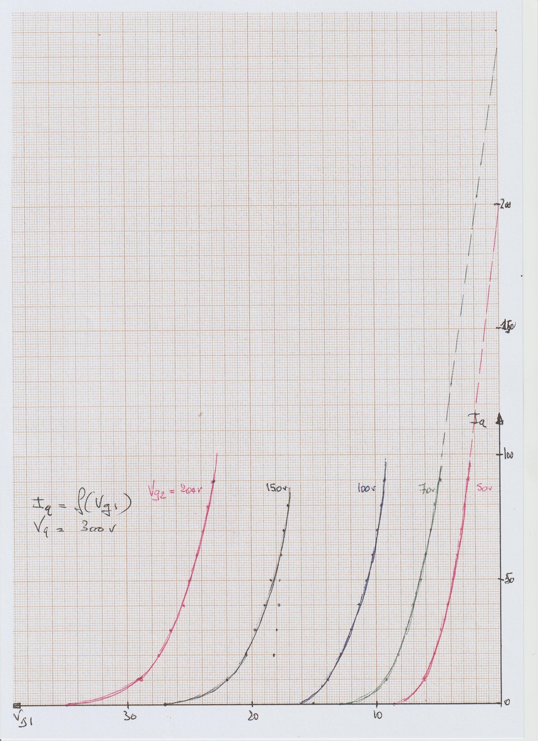

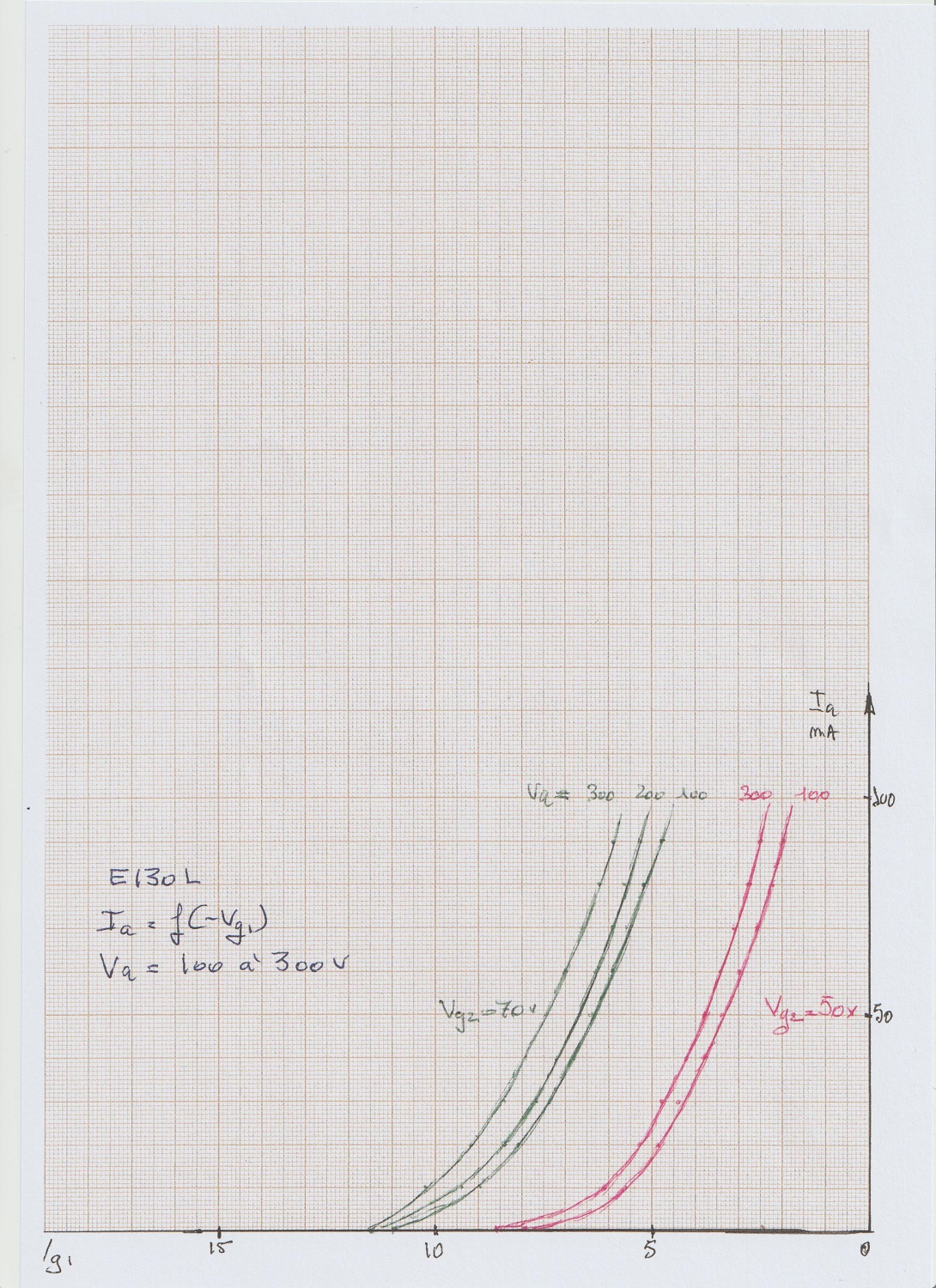

plus sérieusement , les courbes relevées sur Vg2 : à 50V , ça parait bien étre la limite ou l'on atteindrait pas le courant créte
à 70V , par contre , il y a de la marge
et paradoxalement la linéarité semble plutôt s'améliorer quand on recadre le réseau sur le domaine d'application : c'est plus sharp cut off au dessous de 10ma
Pour le paramétrage en fonction de Va , pas de grandes surprises non plus : les courbes se translatent légèrement , à formes identiques :

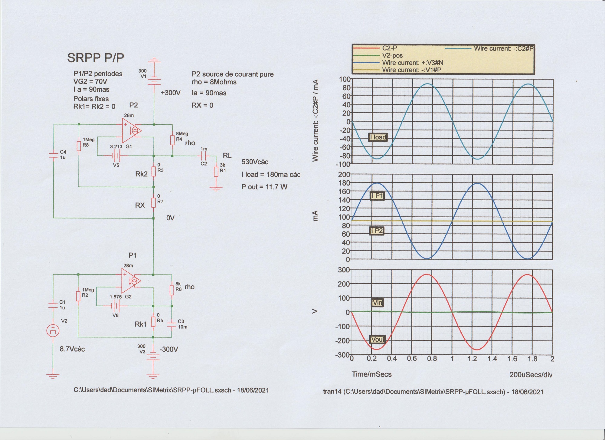

étape No1 :
Rk1=Rk2=RX=0 , la pentode P2 est supposée parfaite avec une résistance interne infinie : elle se comporte alors comme une source de courant idéale , réglé à 90mas
celle du bas P1 est un ampli classe A conventionnel , à ceci prés que le courant continu ne traverse pas la charge de 3K
son courant càc alternatif , 2*I0 = 180mas passe lui entièrement dans la charge puisque l'impédance de P2 est infinie
résultat : 11.7 W , puissance affichée dans la data sheet pour l'E130L
suite à venir avec P2 non idéale

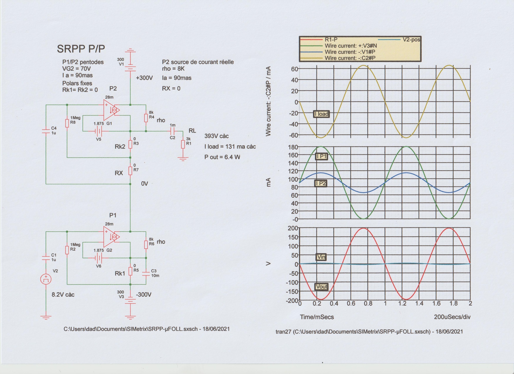

étape N0 2 :
On rétablit la résistance interne rho = 8K nominale de P2 :
Le courant càc de P1 se divise entre la charge de 3K ( 130 ma) et la résistance interne de P2 ( 8K)
En fait P1 est alors chargée par 3K//8K =2.2K , la puissance totale délivrée par le tube tombe à 9W , dont 6.4 dans la charge "utile " et 2.6 dans P2
les courants sont en phase dans les deux charges , P2 constitue bien alors une charge " parasite" pour P1 , absorbant 50ma sur les 180 qu'elle délivre en càc
suite en transformant P2 de charge à source de courant controlée

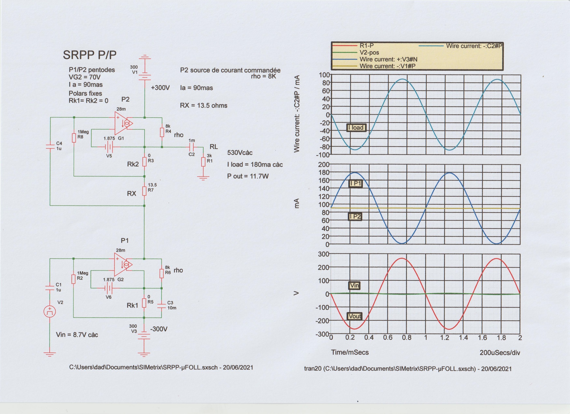

étape n0 3 : RX= 13.5 ohms
Le signal différentiel généré par le courant de P1 aux bornes de RX est appliqué par C4 à l'entrée de P2
le courant dans P2 s'annule à nouveau , comme lors de la premiére étape , la charge présentée par P2 à P1 est à nouveau infinie
C'est le point de basculement à partir duquel , pour les valeurs de RX supérieures à 13.5 ohms et quelque soit le courant de P2 , celle ci ne représentera plus une charge pour P1
on retrouve pour cette valeur de RX la puissance de sortie initiale de P1 , dont tout le courant alternatif traverse à nouveau la charge RL
suite et fin : RX à la bonne valeur

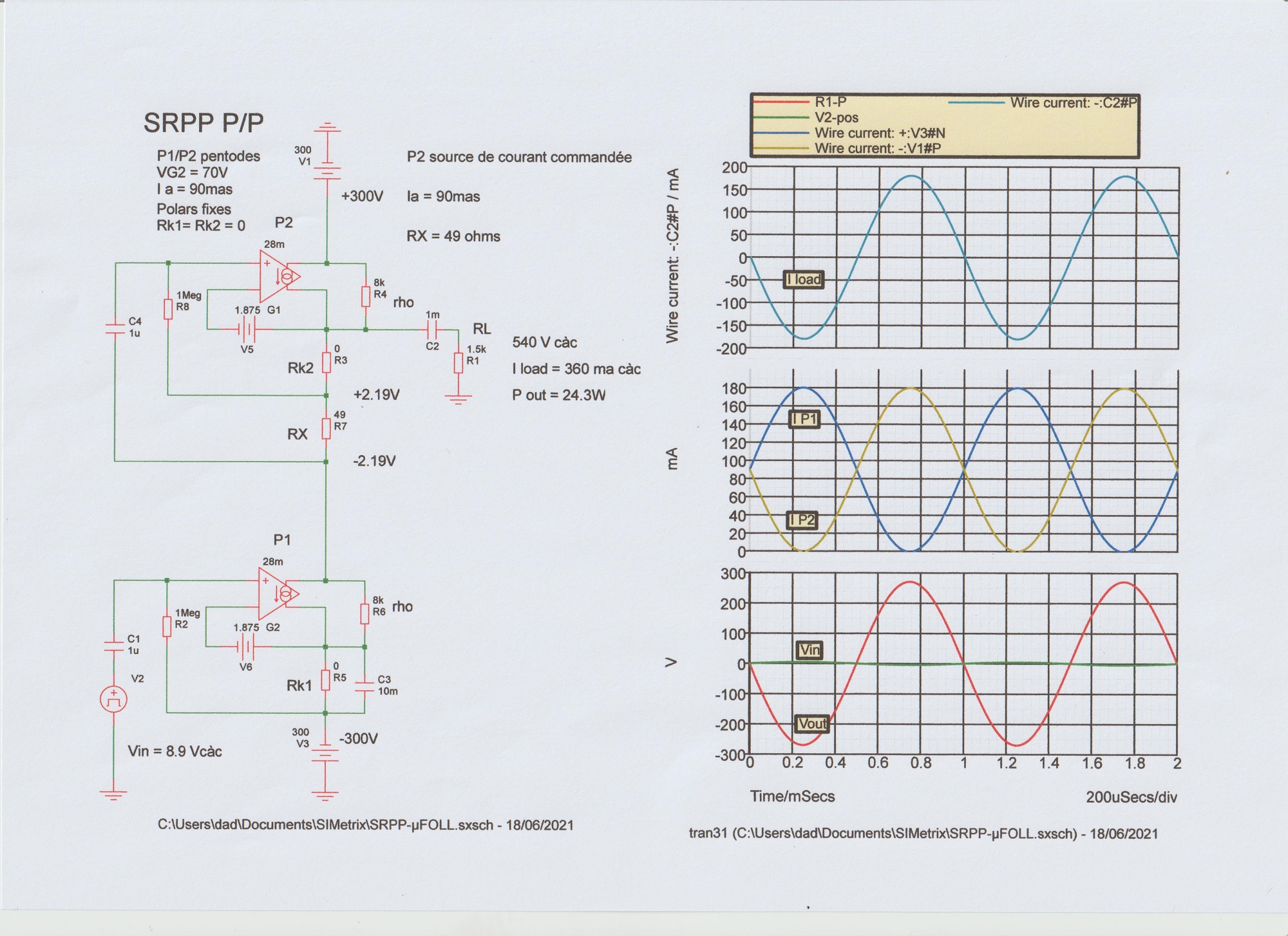

Derniére étape : RX = 49 ohms , RL = 1.5 K :
Les courants dans P1 et P2 sont identiques et en opposition de phase , s'ajoutent dans RL = 1.5K , moitié de la charge pour un étage seul , et la puissance est bien sur doublée
Finalement , la premiére équation à écrire est celle définissant RX en fonction de RL , µ 1/2 , ou S1/2 , rho 1/2
pour RL , en polars fixes du moins , partir du point de repos choisi avec Va-k max , dimensionner l'alim en rajoutant les tensions de déchet , différentes si T1 + P2 , tracer la droite de charge comme à l'habitude avec Ia choisi
en polar auto , rajouter à l'alim les deux tensions de polar , et les monstrueuses capas de découplage qui vont avec , pas un probléme s'il y a en plus le chimique de liaison avec le primaire du transfo
Ce type de montage à tubes superposés favorise principalement la réalisation du transfo , avec une impédance primaire 4 fois inférieure au PP équivalent , des selfs de fuite moindres , et surtout la possibilité de le faire travailler à courant continu nul
Hors configuration polar auto , il demande en plus deux alims flottantes G1 et G2 de P2 , plus une pour G1 P1 , pas trop contraignant avec des minitransfos
Pour les équations , la balle est dans votre camp
