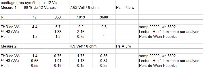

J'ai mesuré ma version à titre de comparaison et voilà :
Settings : (6s19p et EF42 respectivement)
Mesures :
On voit que la THD mesurée avec VA est fantaisiste. Elle varie beaucoup en fonction de la fréquence. Cela ne vient pas de VA mais je pense de bruits dus à la sonde (50 Hz et autres qui intermodulent avec le signal et l'échantillonnage). En filtrant sur une plage de fréquence réduite, les résultats deviennent acceptables !
J'ai donc effectué une mesure au Pont de Wien......et aussi recalculé d'après l'analyse spectrale (%H3 de VA, lecture peu précise en dB donc erreurs importantes).
Résultat : à 3 W, en gros THD < .5 % et à 1.3 % à 7.5 W.
L'écrêtage est bien symétrique et assez Hard !
La Zout mesurée à 3 w est de 1.2 Ohm ce qui donne un DF de 5.6 pour 8 ohm.
Voilou.
