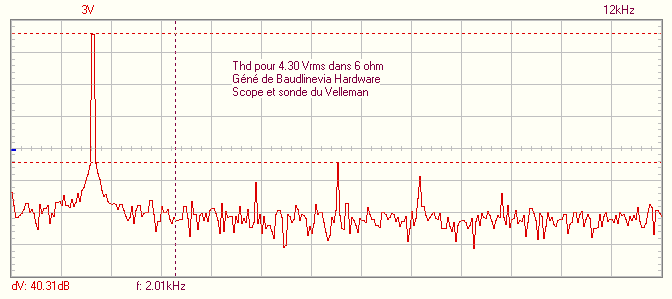

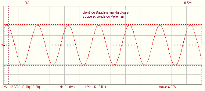

Bon j'ai capturé 1 cycle de 200 hz ( je peut aussi capturer 10 cycles :mrgreen: )
ensuite 200ms de 1000 hz
j'ai aussi scopé l'amplitude du signal avec le Velleman verdict 4.30 Vrms sur charge de 6 ohm
j'en ai profité pour scopé la THD avec le géné de Baudline comme sortie et le scope Velleman
comme entrée et là surprise la THD est bien meilleur que la même manip avec le géné et scope Velleman :oops: :oops:
bref voici les captures
Je suis pas loin de l'écrêtage mais réglé plus finement le géné de Baudline n'est pas simple
Toujours courbe violet sortie géné Baudline
courbe verte entrée sur Hardware divisée par 10
