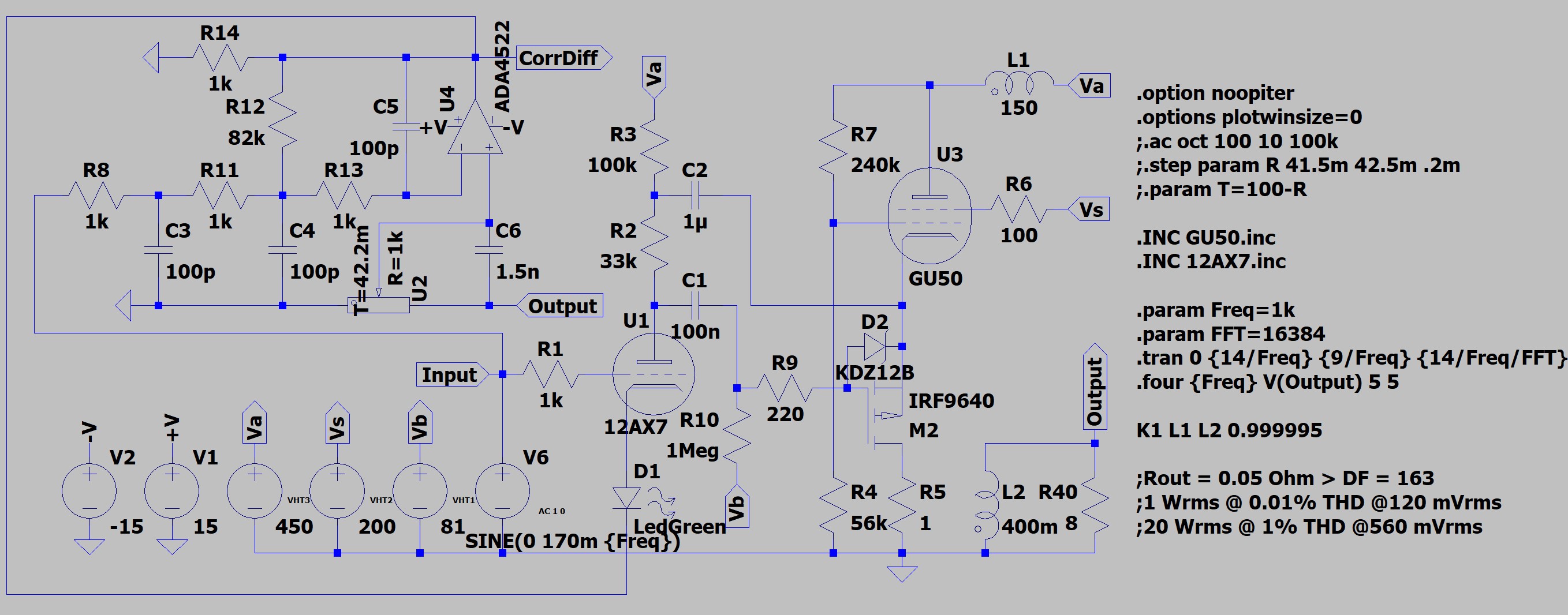

Je voudrais aussi utiliser un potentiomètre pour régler la CDiff et donc la FA de l'amplis en considerant la musique écoutée et l'haut-parleur utilisé.
Mais j'ai aussi pensé à comme l'utiliser pour un amplis SE. As-tu déjà utilisé ton PCB selon le schéma ici dessous, en connectant le OPAMP au cathode de la driver?
Merci à toi et à tous,
Bien Cordialement
Roberto

Hello Roberto,
Je suis content de lire que le PCB sert, c'est vrai que ce truc tombe en marche. Tu peux régler le gain de la correction différentielle en faisant varier la valeur de la résistance de feedback de l'AOP, la formule du gain est dispo dans le post dédié.
Je n'ai jamais fait de SE, ça coûte trop cher :lol: ton schéma est vraiment original tub30 ça donne de bons résultats ?

Merci Grégoire,
j'ai sacrifié un TL072 mais j'ai déjà trouvé un OPAMP compatible avec la driver (il faut avoir plus de courant pour capacité gate-source du pmosfet).
Merci pour l'info du potentiomètre pour varier la Corr.Diff.
Je vais aussi intégrer un commutateur pour utiliser ou éliminer la Corr.Diff. du circuit.
