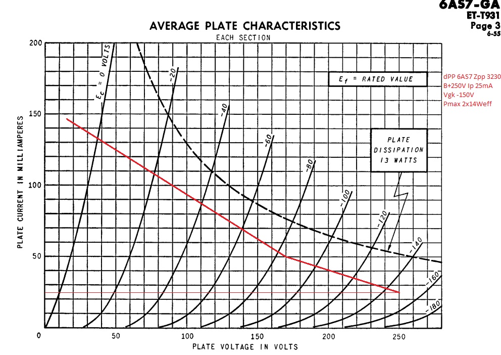

Une vieille idée qui demande un driver que je n'arrivais pas à trouver et qui devient presque possible .
Voilà donc l'idée :
On voit tout de suite qu'il me faudra 300Vcc pour moduler l'engin à fond , des années que je cherche comment faire .
Et puis voilà qu'une idée de schéma bizarre m'est venue à partir de la moitié d'un déphaseur isodyne que j'ai utilisé dans un ampli à liaison directe de bout en bout qui est toujours aujourd'hui mon ampli préféré .
Alors c'est la moitié inférieure du schéma isodyne coupé horizontalement :
On a décortiqué ce schéma avec Arnaud et Totof sur le forum à René:
https://6bm8-lab.fr/phpBB/viewtopic.php?f=3&t=1080#p16444
Ce schéma particulier est la combinaison d'un anode suiveur et d'un cathode suiveur et il est sacrément interessant ,il remplace avantageusement un simple cathode suiveur car sa Zout est assez nettement plus basse (de l'ordre de 200 Ohms) et il présente un gain ajustable par le pont de CR entre 1 (avec des R égales) et environ 5 .
L'expression du gain est assez compliquée et ne se réduit que difficilement au rapport des résistances .
Un CF avec un gain de 5 c'est quand même pratique .
Et ce truc tel que présenté ici est capable de sortir 320Vcc avec environ 40Vc en entrée soit un gain de 4 , le tout avec une performance en disto qui démontre que la compensation par inversion des swings qui se produit dans un CF n'est pas une idée en l'air .
Mon idée est donc d'attaquer ce truc avec environ 40V (donc avec un ampli de tension en amont et un déphaseur paraphase flottant monté avec deux engins comme ça) et de "voir" ce que je peux faire avec ce que l'engin va me donner en sortie.
Et comme je n'avance qu'avec les graphes , je vous en remet une couche :
Vous pouvez tout de suite voir que j'ai une différence de 20V entre les deux alternances du swing de tension produit par la premiere triode , mais j'ai beaucoupp galéré avant de trouver les valeurs adéquates je vais vous laisser réfléchir à ce que devient ce swing sur la cathode de la deuxième triode.

Je crois voir l'idée lumineuse : une droite de charge qui approxime au plus prés la courbe de dissipation max du tube ?
classe A au départ , puis A/B à mi parcours , enfin C dans le dernier tiers ? en trois segments ça doit fitter pas trop mal , mais alors 30W au final , pas 14 ?

Encore toi Gérard ??
Oui d'accord , mais j'ai bien écrit 2x14Weff soit pas loin de 30 effectivement .
Le PP est tout bêtement en classe AB , c'est à dire A (jusqu"à 2 fois le courant de repos) puis B ensuite , rien de nouveau .
Mais interresses toi un peu au super CF que je propose , c'est là que le problème du drive se résout (peut être) .

désolé , j'ai répondu un peu vite , n'ayant vu que ton premier graphe 6AS7
je me demandais où tu voulais en venir avec ce tube , certes à trés faible impédance mais avec un gain en conséquence
mieux compris avec la suite , tu projettes de faire un darlington en tension en lui associant l'ECC812 , pourquoi pas ? , et de driver le tout avec ton déphaseur préféré
pas de raisons que ça ne marche pas , tu t'assures déja d'un facteur d'amortissement entre 3 et 5 sans Cdiff , qui fera ensuite son boulot sur la linéarité , et tu as de plus une bonne marge sur la dissipation d'anode à booster le cas échéant
30W fingers in the nose !

Re Gérard ,
Je suis encore allé un peu vite et je n'ai pas posté le bon graphe , le précédent contient une dernière erreur que je croyais corrigée .
Je le reposte donc , et je te recommande à nouveau de te pencher avec toute ta perspicacité sur ce schéma de "super suiveur" à base d'ECC812 que je propose .
Il n'est pas question de darlington là dedans , mais je vais poster un schéma de principe complet dans mon prochain post.
