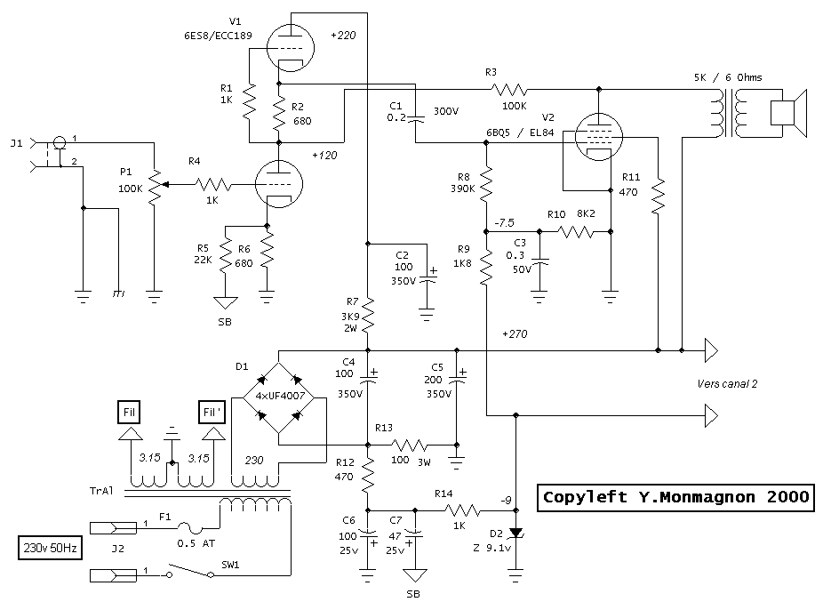

J'ai deux questions a propos du schéma.
La valeur et le genre du condensateur C3. C'est un électrolytique de 0.3uF ?
Je suppose au C1 est un condensateur film ? (Non électrolytique)
Et j'ai lu dans un post a propos du schéma :
'Le point SB sur la cathode du tube du bas du SRPP sert à réinjecter une portion du bruit d'alim pour diminuer au maximum ce dernier'
Pouvez-vous m'expliquer le fonctionnement du réducteur de bruit ?
Cela m'intrigue d'autant plus que j'ai aussi lu :
'La valeur de R5 (annulation du bruit) devrait en toute rigueur être réajustée à chaque changement de la CR'
Comment je peux ajuster la valeur de R5 en fonction de la valeur de R3 ?
Merci de votre aide.

hello André
Yves écrivait en http://www.audiyofan.org/forum/viewtopic.php?f=60&t=6771&p=74058
SB n'a rien à voir avec la polarisation, c'est un "Suppresseur de Bruit" qui renvoie un peu de 100Hz dans la cathode du SRPP.
Ceci parce que la contre réaction locale sur la 6V6 : R5 et R12 réduit son impédance interne à celle d'une triode, la rendant sensible à la résiduelle de filtrage.
Alors, plutôt que d'augmenter encore les condos de filtrage, j'ai compensé le bruit :wink:
Alors comment ajuster? En testant plusieurs valeurs. Idéalement avec une révisistance ajustable et on vérifie à l'oscillo l'effet de cette injection.
Mais je ne l'ai jamais fait moi-même

Merci pour le retour.
Je vais partir sur les valeurs du schéma, puis j'aviserai après mesures.
