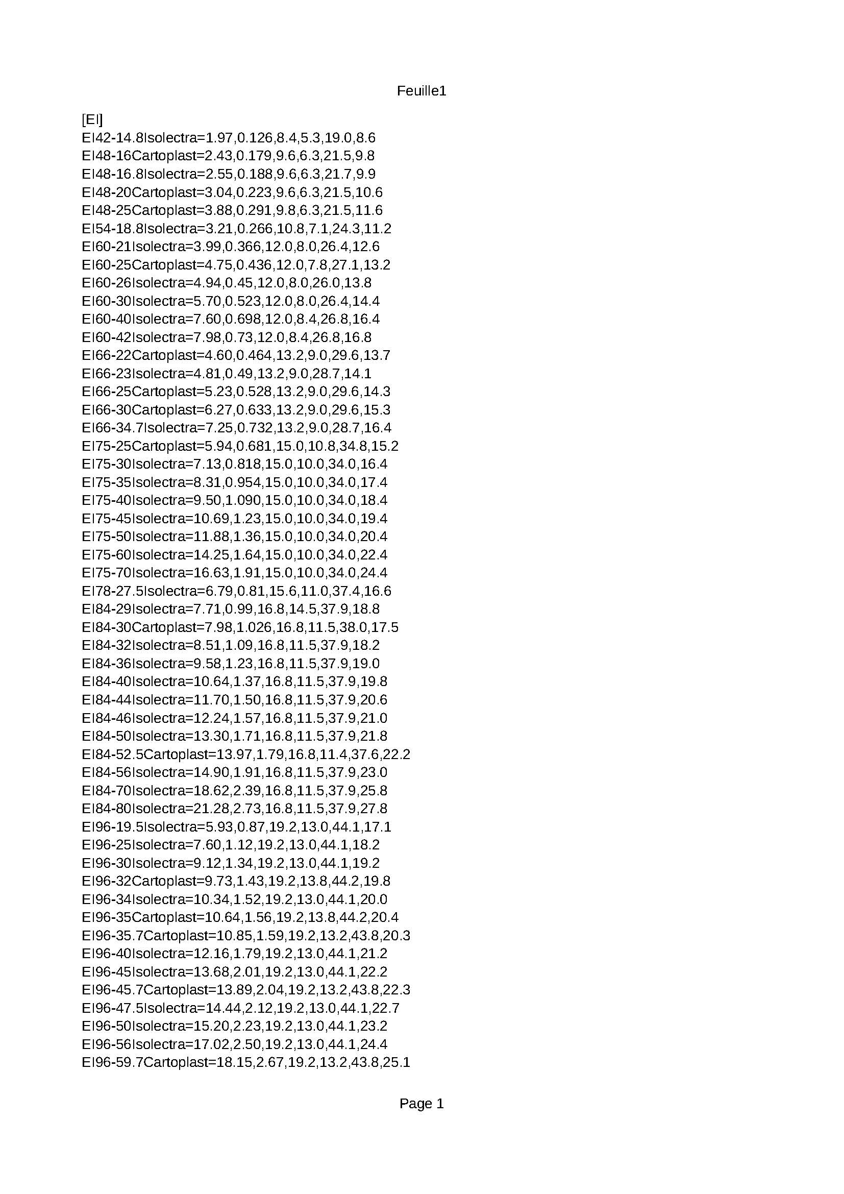

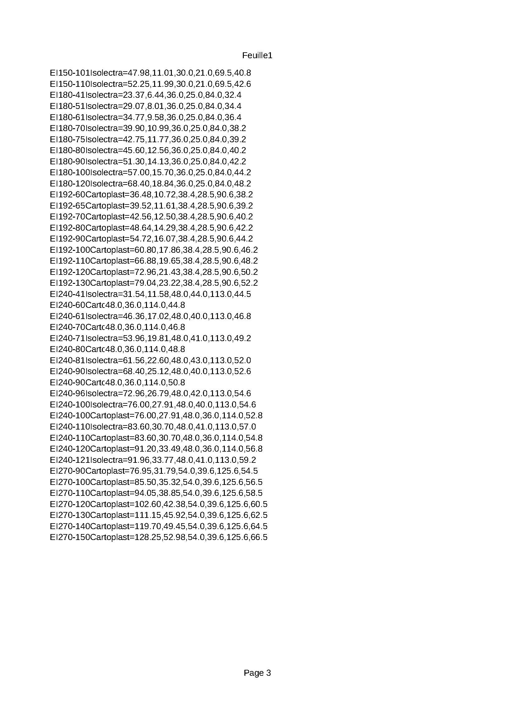

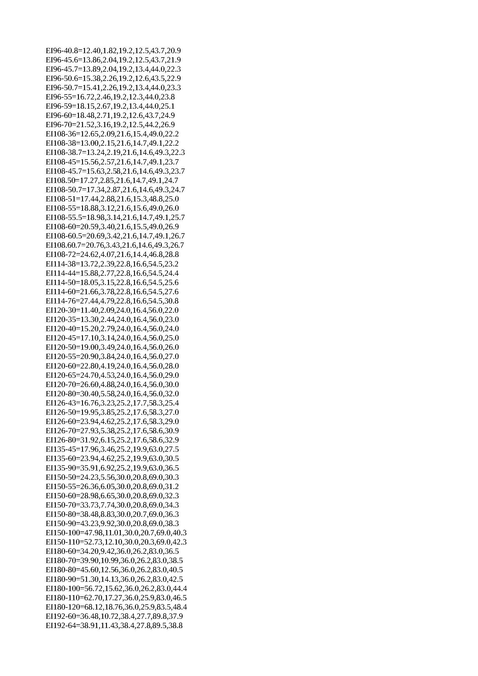

Dans le logiciel conçu par Yves pour le calcul des transfos d'alimentation (mais aussi TS je crois) il existe un fichier core.tbx contenant les informations nécessaires pour déterminer les différentes carcasses des transfos. A l'époque Yves m'avait demandé de rentrer ces informations, ce que j'avais fait pour les carcasses Isolectra et Cartoplast... Je me suis rendu compte depuis, qu' Isolectra avait apporté quelques modifications sur son nouveau catalogue et je voulais donc mettre à jour ce fichier ainsi que peut-être ajouter d'autres marques.
Mais voila le souci c'est moi, je ne me souviens plus du tout des cotes relevées et des calculs effectués pour arriver à ces chiffres alignés séparés par une virgule, le comble. Si quelqu'un avait le courage de m'aider...
Nota: Le site n'acceptant pas le format .txt, d’où le km de feuilles en PJ.

ok, mais ça ne m'aide pas vraiment. Il y a 6 valeurs, je ne les retrouve pas dans ce tableau sachant que je n'ai jamais rentré de poids. Afe je ne sais pas ce que c'est, mais les valeurs rentrées étaient toutes déduites des dimensions des carcasses.
