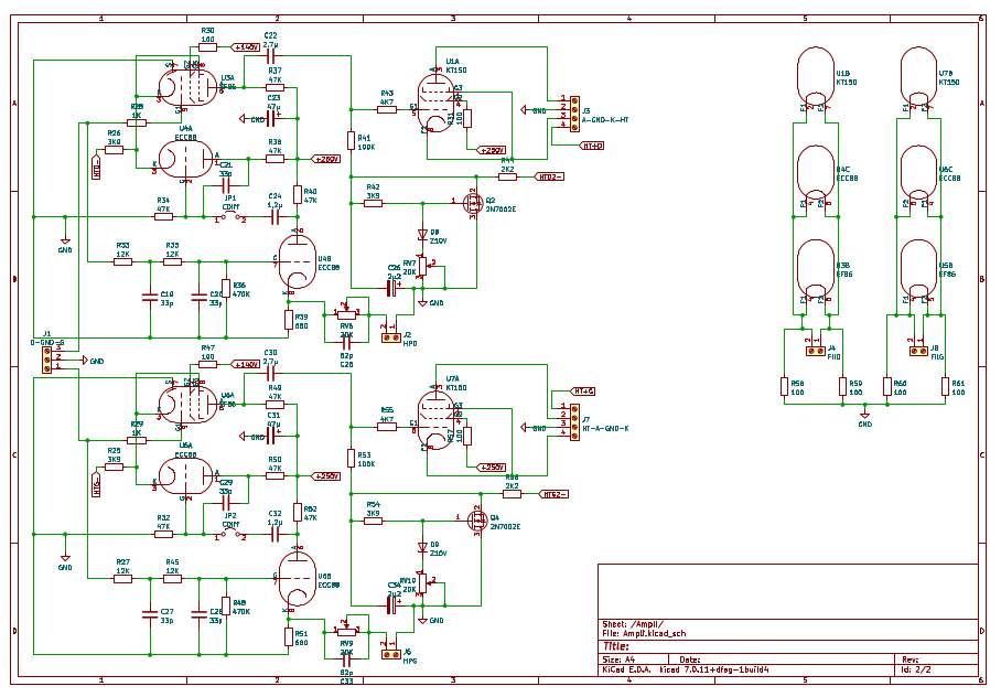

Ci dessous le schéma final de cet ampli qui peut être monté avec des KT100 voir même des KT150 jusqu'au plus petite 6F6 voir le titre
Juste les transfos sont à adapter et eventuellements un coposant ou deux
Les transfos sont des Toroydiy tant pour l'alim que la sortie sauf ma version a base de KT66 qui est équipé de transfos bobinés perso
La base du schéma est celle du SE de Yves07 sur lequelj'ai greffé une correction différentielle et utilisé des tubes "modernes" facilement trouvable
le schéma de l'alim
le schéma de l'ampli
le pdf pour être plus lisible

Mais je mets en garde, pour monter et mettre au point cet ampli avec un des tubes de la liste
il faut impérativement passer par des transfos Torroydiy par rapport aux valeurs des composants de le CDiff
et avoir oscillo et gbf et maîtriser ces appareils pour le réglage
Ce n'est pas un ampli commun , son rendu est hors du commun pour un SE également

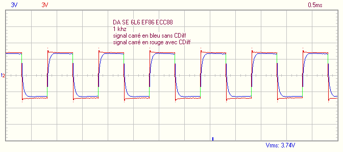

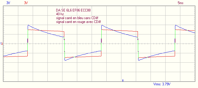

 Sujet du message: Re: Single Ended de KT100-88 KT66 6L6 6F6 avec CDiff sur PCB
MessagePosté: Sam 17 Aoû 2024, 21:09
Messages: 9406
Quelques courbes prise avec mon Velleman PCSGU250
La bande passante avecCDiff
les signaux carré à 1Khz, 100Hz et 40Hz
La THD sans CDiff et avec

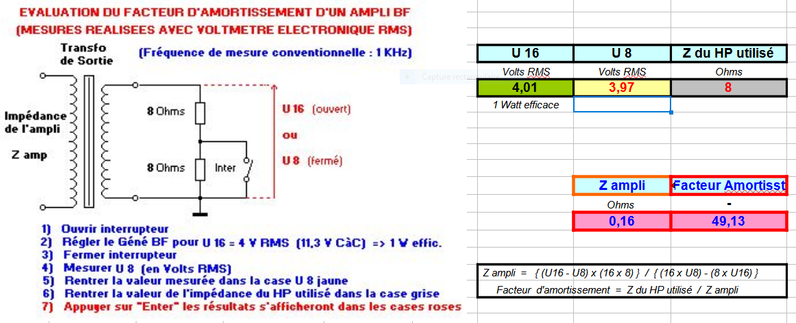

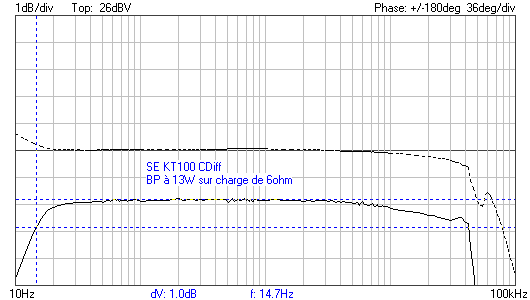

J'ai retrouvé des captures d'écrans des mesures sur l'exemplaire de Jean avec des KT100
La bande passante à 6W puis à 13W avec la sonde x10
La THD à 13W
Et le facteur d'amortissement à 1 Khz

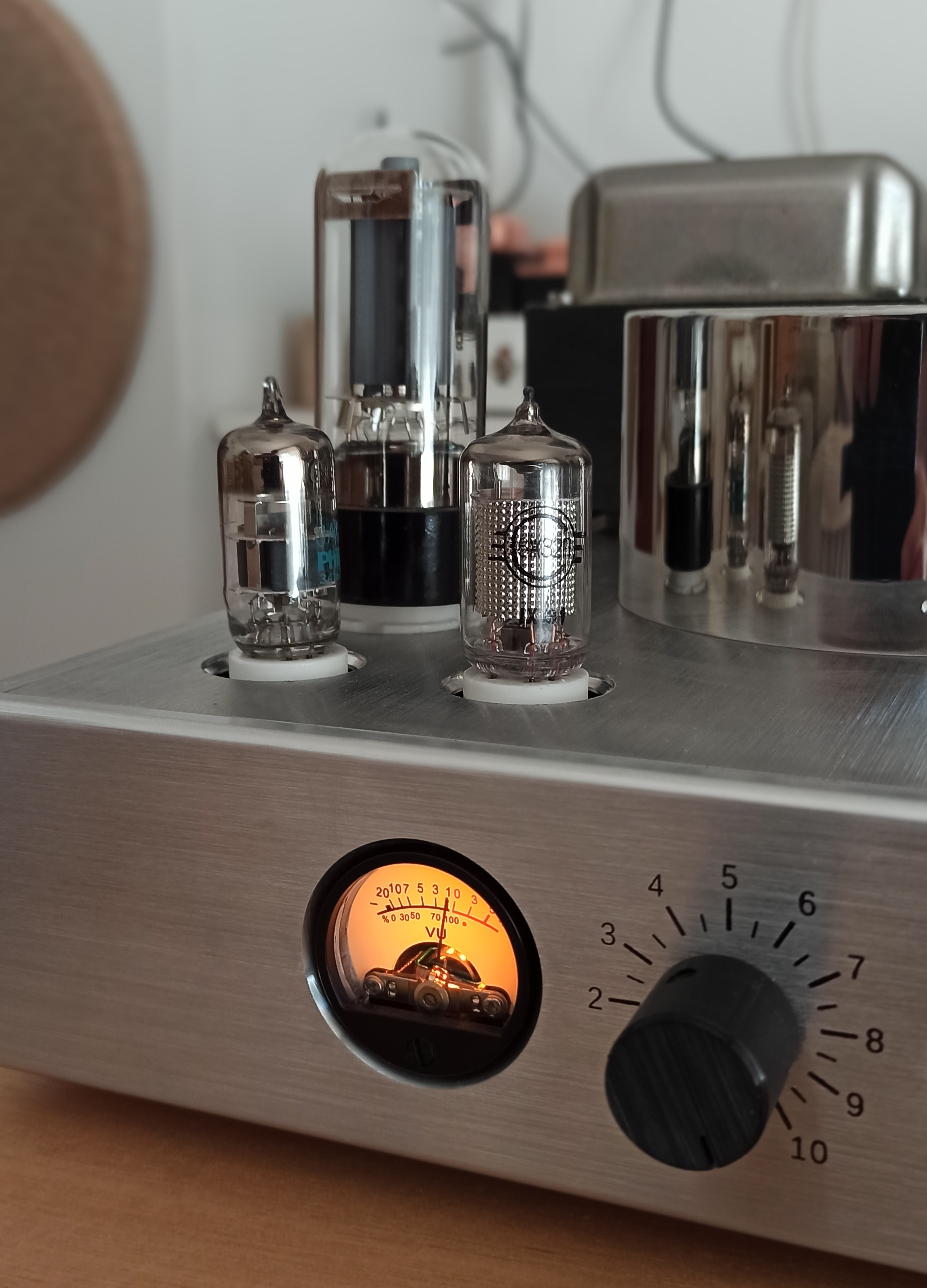

Après plusieurs mois de recherche j'ai réussi à dompter les KT150
Cela fonctionne depuis ce soir sur l'ampli de Jean
Avec la CDiff réglée mais pas encore appliquée, ce sera pour début de semaine
La bestiole
Gros plan sur ce tube très "sexy"
J'ai trouvé la solution en cherchant des girolles dans la guarigue :mrgreen:
Me sent comme un fou tub17 tub17 tub18

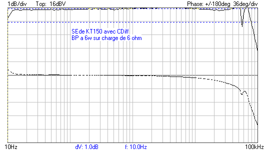

MessagePosté: Mar 22 Oct 2024, 18:50
Messages: 9406

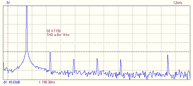

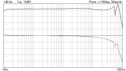

Quelques news du SE en version KT150, j'ai branché la CDiff et la polar est réglé pour -16.5 volts
sur charge de 6 ohm j'obtiens 14 W avant un début d'écrêtage pour un premier réglage
Si dessous la bande passante avec la phase relevé à 6W
La THD pour 1Khz à 6 W aussi
je continue avec une petite écoute approfondie et je vais voir avec Jean pour récolter son avis bientôt
