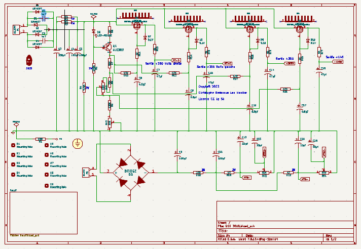

Le schéma de l'alimentation

celui de l'alim sous silicium dopé :mrgreen:

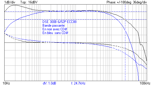

Quelques captures d'écrans avec mon Velleman PCSGU250
La THD sans et avec CDiff
La bande passante

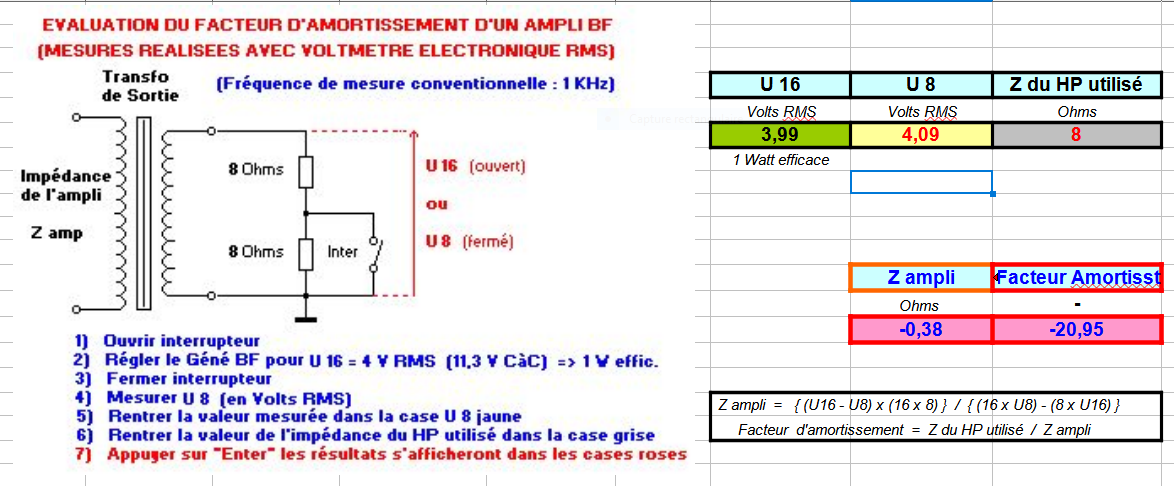

Mesure du facteur d'ammortissement pour 1 Khz selon la méthode de Daniel (Farf40)
FA = 20

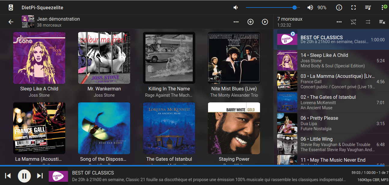

Cet ampli embarque un sélecteur de sources avec deux entrées ligne et un SBC( Single Board Computer )
le SBC est équipé qu'un dac à base de PCM5122 en l'occurence un Raspberrypi zéro 2w et un dac AlloBoss
le tout piloté par l'OS Dietpi customisé aux petits oignons avec comme pilotage un smartphone ou PC ou n'importe quel
terminal équipé d'un navigateur internet, et tout cela connecté au wifi par la box ou par un smartphone en point d'accès
pour Jean qui a beaucoup de mal avec la technologie j'ai opté pour une page sous googlechrome avec l'adresse ip du SBC qui fait appel au serveur Lyrion Media Server , on peut pas faire plus simple pour lui
et comme fournisseur musical soit votre nas, soit les radios du monde entier, soit Tidal,Quobuz ou Spotify

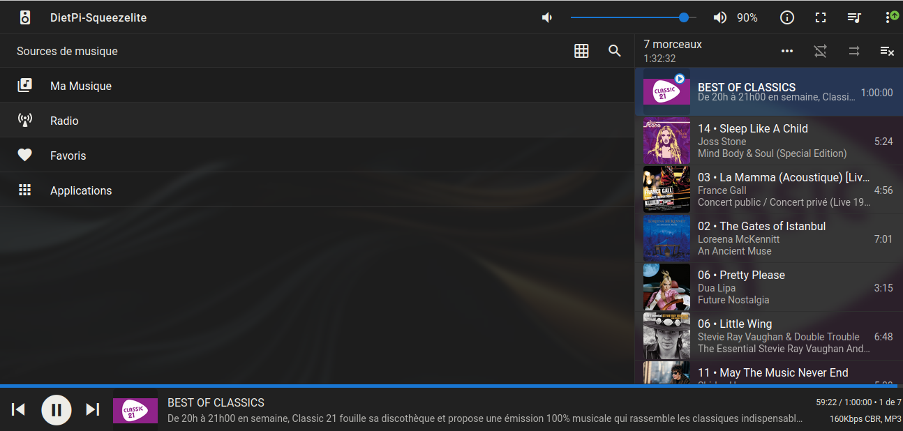

Pour moi qui suis plus aguéri j'ai opté pour refaire ma Bootbox avec un SBC Orangepi Zéro 2w avec écran tactile 7"9 qui alimente par USB mon Minidsp le tout sous Dietpi et Lyrion Media Server comme server musical et Tidal comme fournisseur musical ( qualité CD et HiRes )
A l'occasion je vous ferais des captures de l'interface web de pilotage
 Sujet du message: Re: Double Single Ended de 300B CDiffé avec des 6J52P et 6N2
MessagePosté: Mer 04 Sep 2024, 20:02
Messages: 9438
Quelques capture d'écran de la page web de pilotage sur mon laptop sous Ubuntu avec Firefox
C'est vraiment pratique pour écouter la musique tous les jours tub18 tub18
