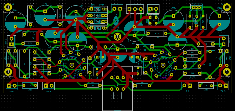

Pour info et suite au post qui est ouvert sur le forum de René,post de Arnaud allias Iriaax j'avais fait un petit PCB pour essayer ce montage avec alim HT et filaments dessus pour en faire un PCB capable d'attaquer des modules UCD
de manière correcte , avec un gain faible qui s'accorde avec la sortie classique des sources actuelles , soit en gros 2 Vrms
Le PCB comporte en plus des sorties dédiées à poser des vu-mètre pour faire joli
La taille est conditionnée du coup et en plus j'avais dessiner un sélecteur de sources avec deux entrées et une troisième source à base de SBC et DAC idoine

Le PCB sous Kicad

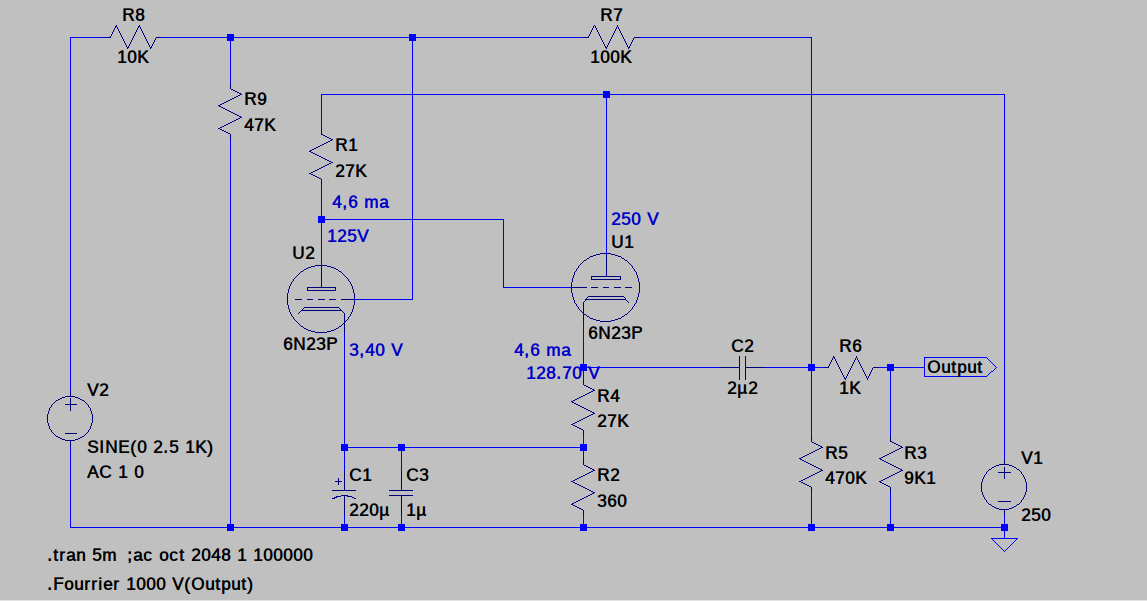

Pour info les points de fonctionnement selon la simulation

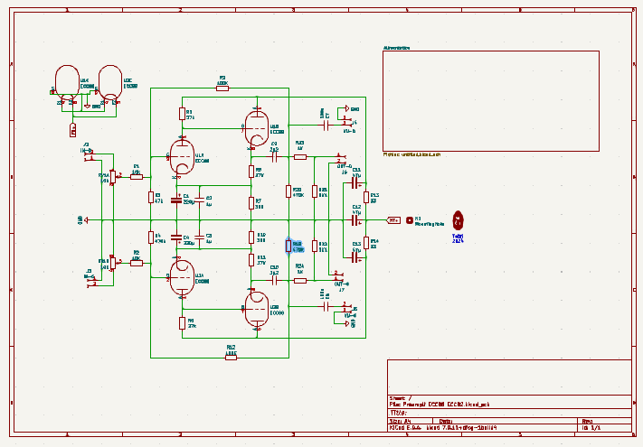

Mise àjour du PCB
Et du schéma sous Kicad

Dans l'attente de mon préamp RIAA Fosi Box X3 j'ai décidé de finaliser mon projet de préamp faible bruit
selon l'idée de Arnaud
J'ai réfléchis à la mise en boite avec un TA de chez Toroidiy et deux vu-mètres pour faire joliDu cou j'ai revu le PCB pour faire un boitier compacte dont je vais dessiner la boîte sous Freecad et aussi les faces alu pour faire un ensemble homogène avec ma nouvelle Bootbox
Le schéma reste grosso modo identique
le PCB devient ceci
Une capture du routage sous Kicad
J'ai rajouté un radiateur sur le régulateur 7806
Le potar étant déporté j'ai suprimé son empreinte du PCB au profit d'un bornier 3 plots

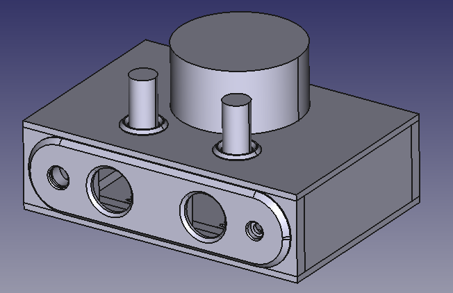

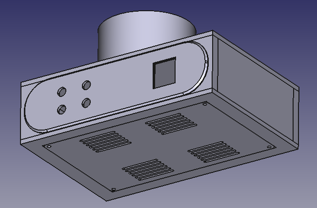

J'ai dessiné mon châssis sous Freecad pour usiner avec ma CNC la boîte en mdf que je plaquerai avec de l'olivier comme
ma Bootbox V2 et faire faire les facades alu par JLCPCB
Ca progresse doucement mais sûrement
J'ai commandé le transfo torique chez Toroidy avec capot métal poli
les vu-mètres, sockets et RCA sont en route aussi
Dés réception et vérifiction de certaines côtes je pourrai aussi faire fabriquer le PCB chez JLCPCB
Quelques captures du fichier sous Freecad
To be continued

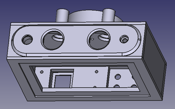

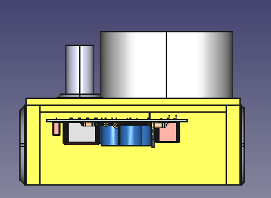

J'ai mis un peu de couleur dans Freecad et j'ai importé mon PCB dessiné sous Kicad en STEP pour voir si tout rentre bien
Ca donne ceci

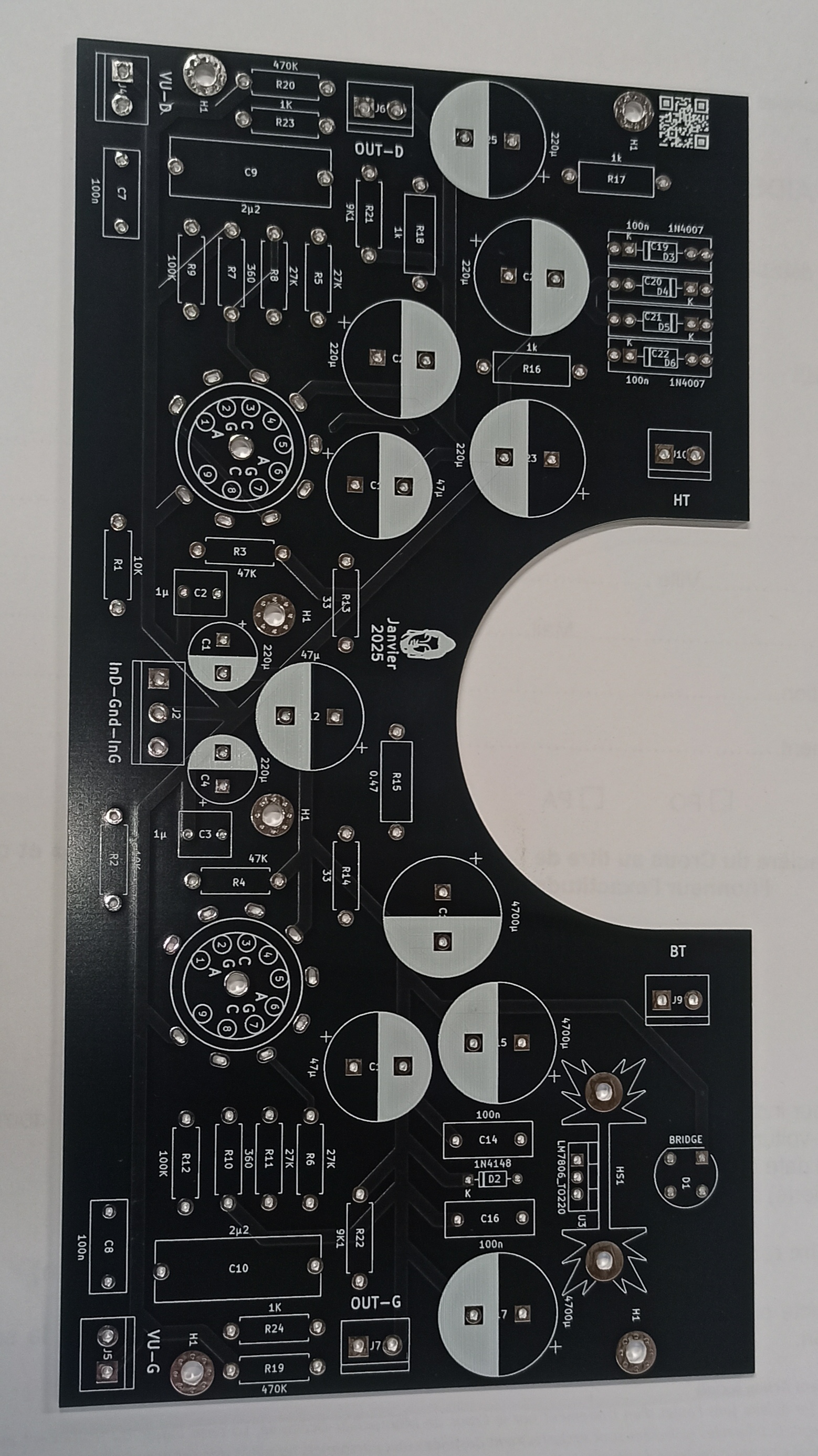

J'ai reçu les PCB :mrgreen: tub18

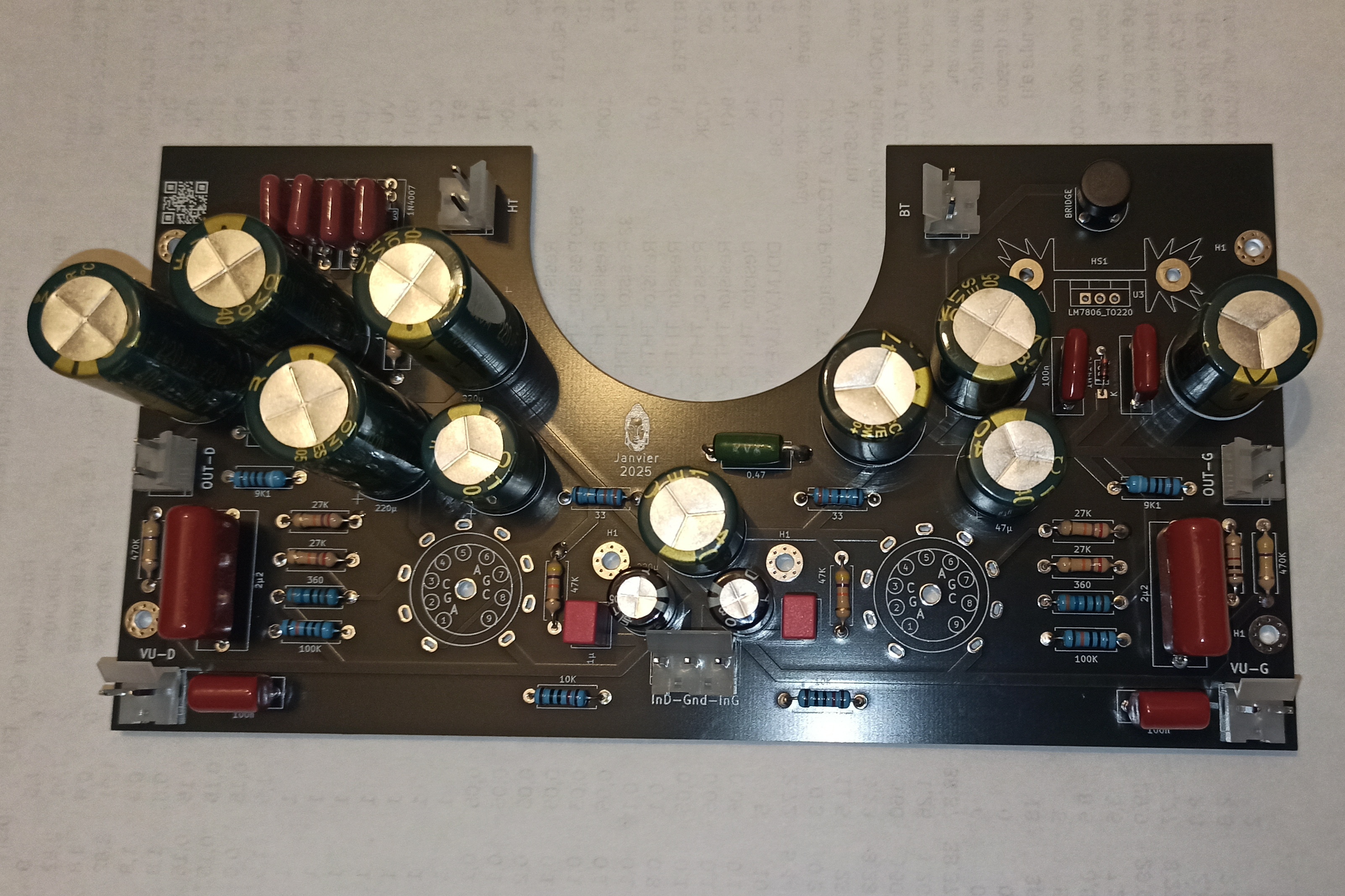

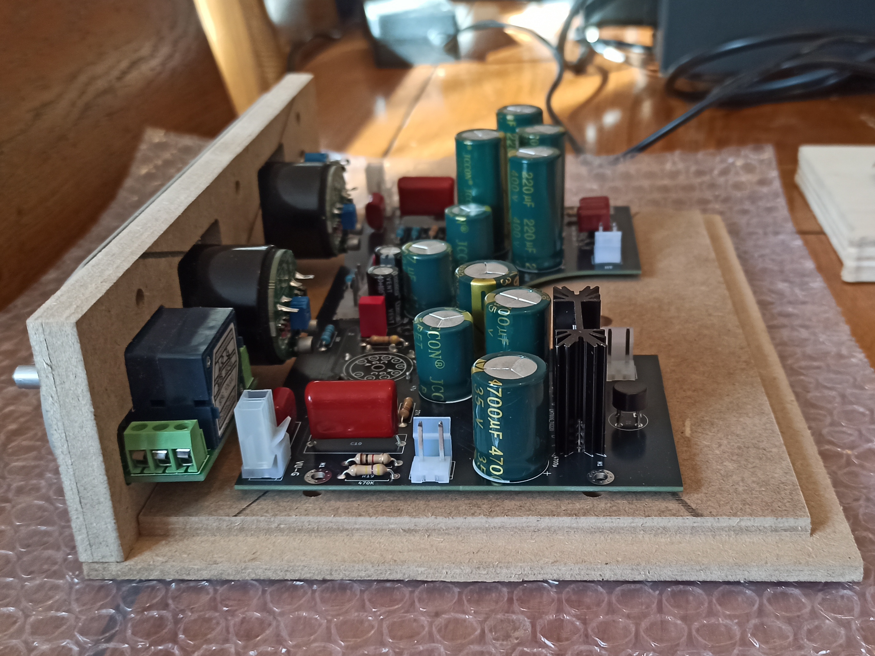

Opération soudage des composants déjà présent, me manque un 7806 qui arrive :oops: et les sockets de l'autre côté que je ferais demain :oops:
Une petite photo

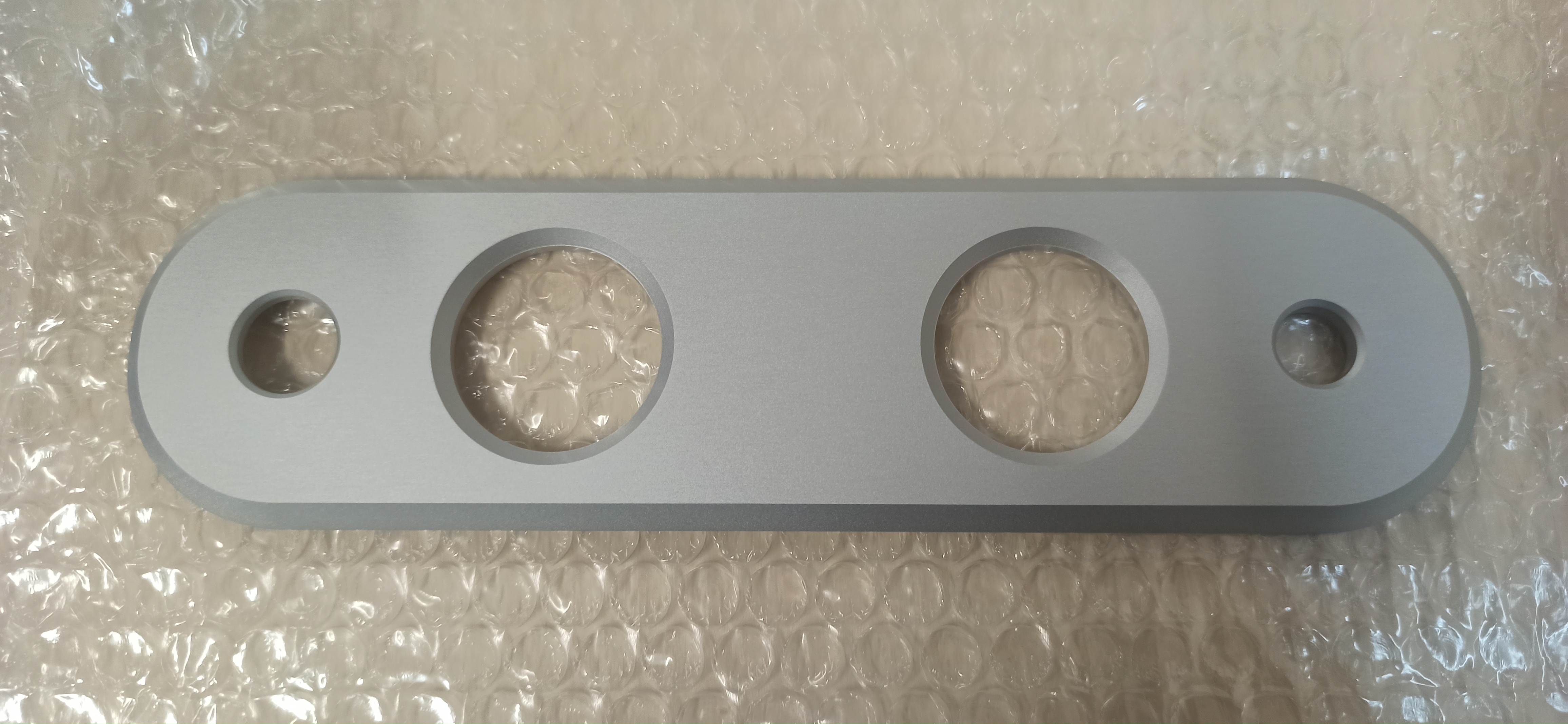

J'ai reçu ma façade aussi je vais pouvoir attaquer l'usinage du boîtier
après vérification avec les Vu-metres montés sur la façade pour la hauteur
des colonnettes de fixation du PCB
La façade

J'ai commencé à usiner la boîte avec les petits correctifs lié à la réception et mise en forme réelle des différents éléments
JLC PCB me refait la façade car ils ont oublié la sérigraphie
Et j'ai pas récupéré mon transfo d'alimentation de chez Torride
Ça avance doucement :mrgreen:
