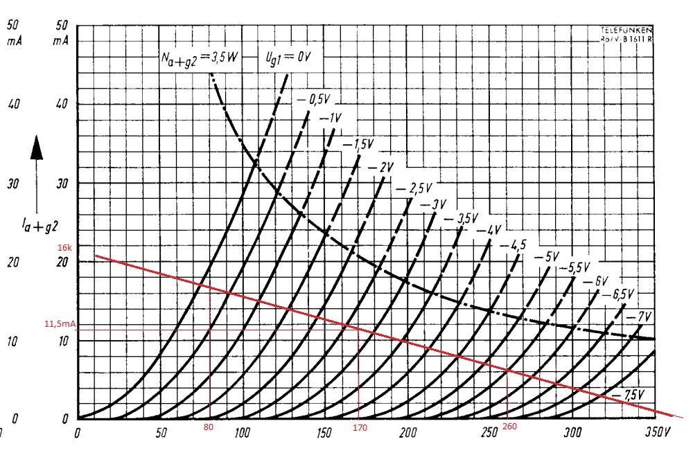

Il faut que tu détermines complètement ton ampli de tension avec la C3G :
Quel swing de tension veux tu obtenir en sortie
Ce qui te permet de choisir la charge et la polarisation dont tu as besoin ; montée en triode il te faut environ 15k de charge et ton transfo a un rapport de 2 ...
Sais tu nous faire un graphe du réseau en triode ???
Je pense que ça peut faire un excellent résultat !!

Donc pour résumer, C3g: recul de grille 2,25 - 2,75V en fonction de la résistance de fuite de grille des 300B que je peux mettre, elle même en fonction du transfo IT que je vais trouver. Les secondaires non "chargés" limitent un peu la bande passante mais si il descend bien dans les basses (forte inductance primaire), je peux me passer de R en parallèle sur les enroulements secondaires.
Pour le courant de repos de la C3g, mieux vaut plus ou moins (en restant en dessous de la saturation du noyau du transfo)?
 Sujet du message: Re: Cherche conseils/ schéma pour stabilisation/régulation H
MessagePosté: Lun 07 Oct 2024, 17:19
Messages: 1308
Salut Wadek ,
Voilà ce qu'il faut faire : toujours passer par le graphe .
Vak 170V, Vgk -2,75V , Ip 11,5mA .: le transfo ne doit pas saturer avec au moins 25 mA !!!
Il te faut une charge dynamique de 16k , avec ton transfo N=2 , il faut 4k au secondaire ...c'est pas beaucoup.
Je n'ai pas compris si tu as déjà le transfo inter étage ou pas , mais un transfo comme ça çà doit se trouver !!
