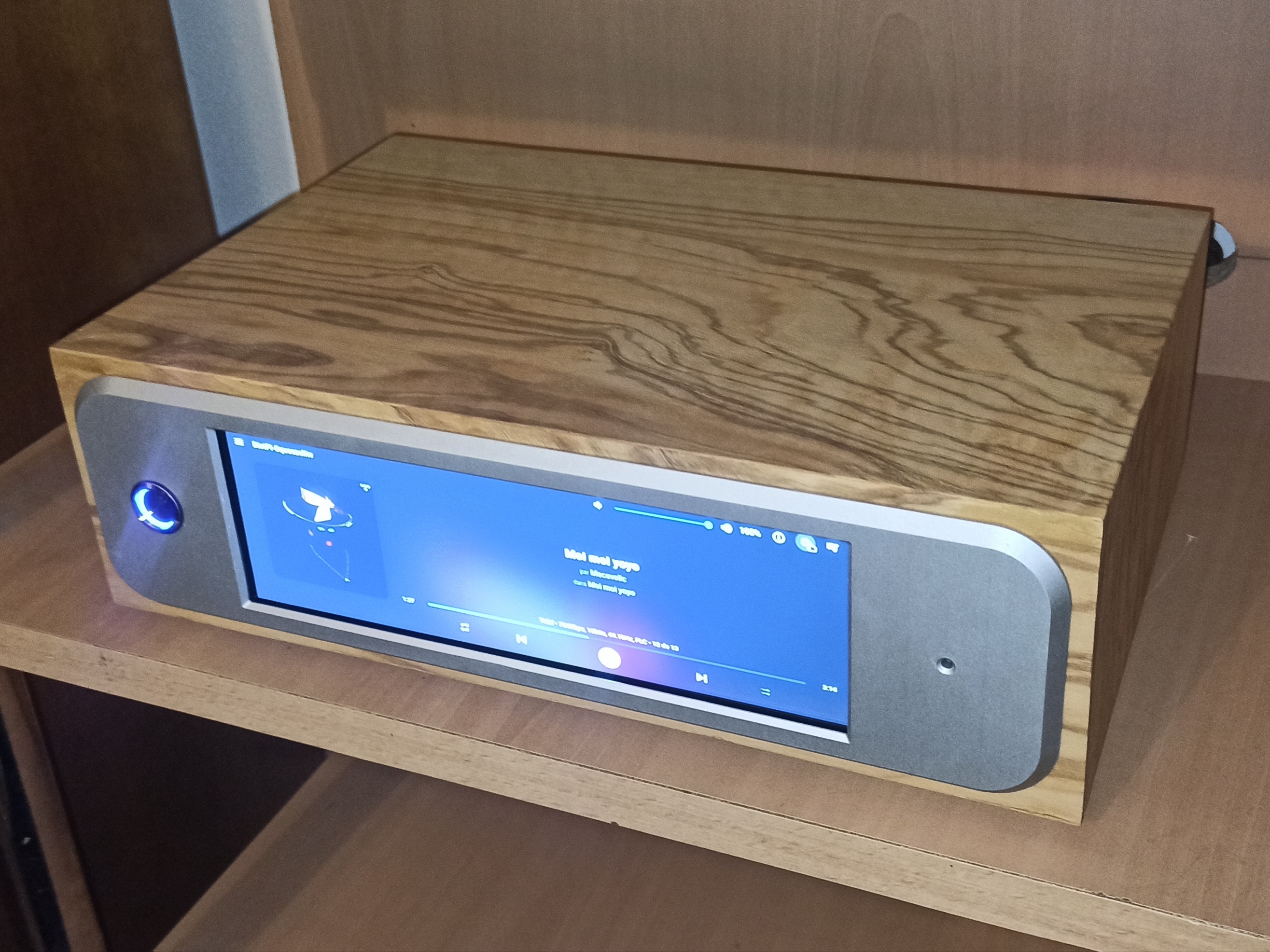

Après plusieurs années avec ma Bootbox première version j'ai décidé de refondre le projet en y incorporant mon Minidsp
un écran tactile et une petite carte Orangepi zéro 2W pour avoir accès en wifi à mes radios favorites, ma base de CD stocké sur mon Nas ainsi que l'accès à Tidal pour écouter la musique en accès légal, et ces trois façon d'écouter la musique grâce a
Lyrion Media Serveur et son player Squeezelite
Pourquoi en wifi, tout simplement par ce qu'un essai entre BT et Wifi m'on fait entendre une différence plus que notable
sur la qualité audio à l'avantage du wifi
Pour rappel ma Bootbox V1 permet à l'aide d'une Arduino Nano de séquencer le démarage de mes deux amplis, mon Minidsp et une carte de réception Bluetooth
Pour ma V2 plus de Bluetooth qui est remplacé par un SBC avec son écran tactileet qui conserve la fonction de séquence de démarage avec la Nano
Quelques mois pour pas dire une année ont été nécessaire pour combiner tout cela ensemble et le mettre dans une belle boite

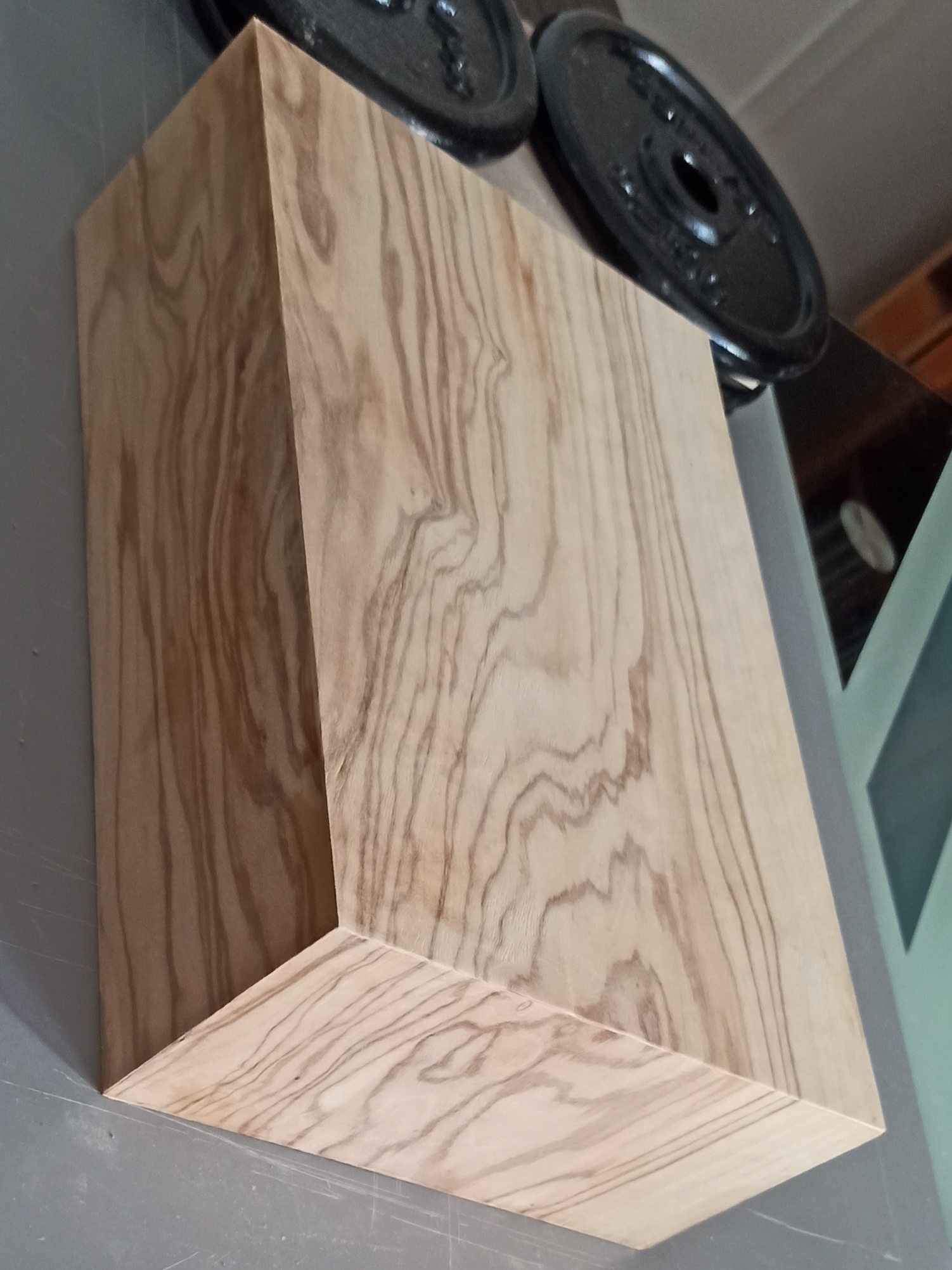

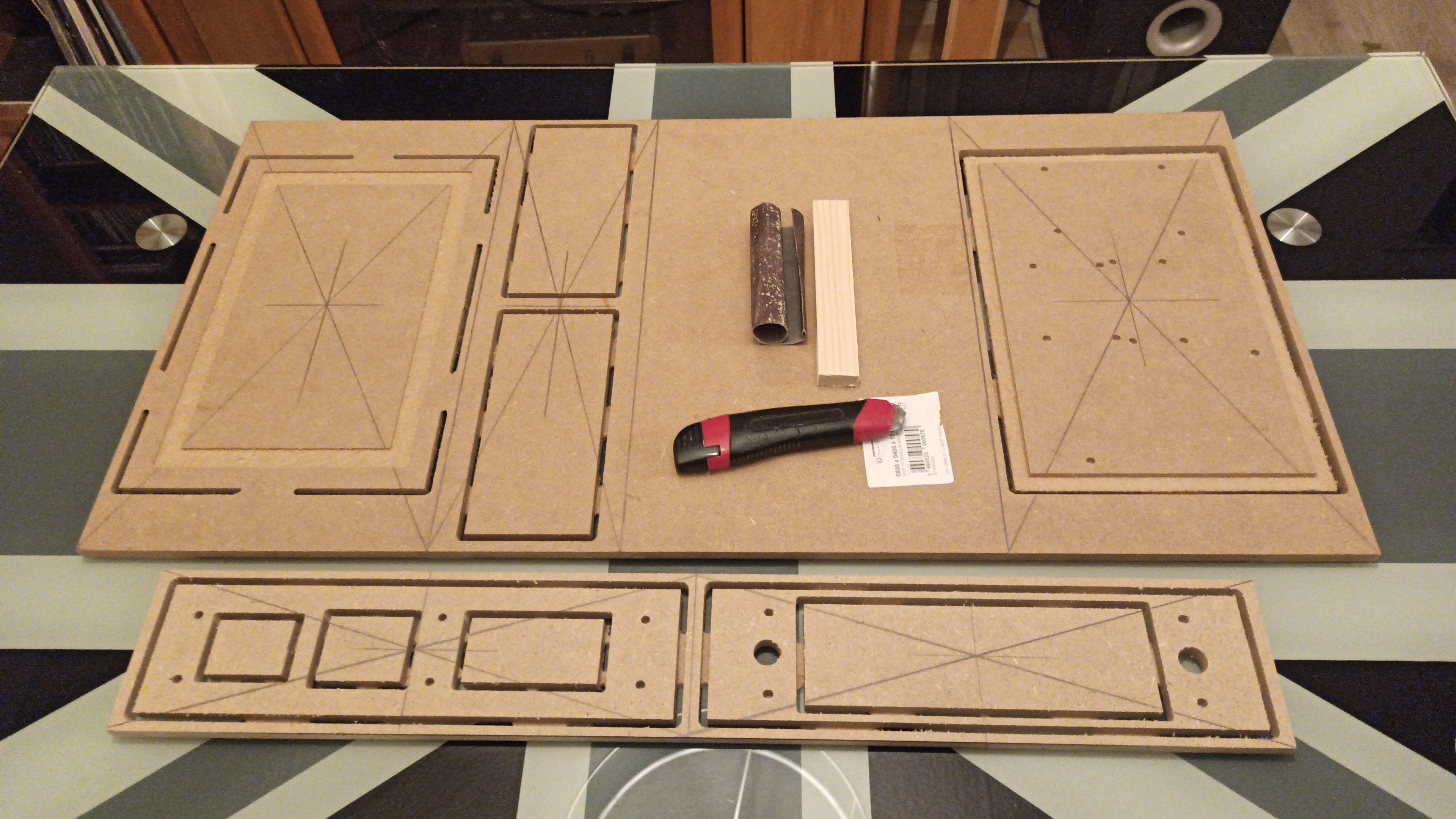

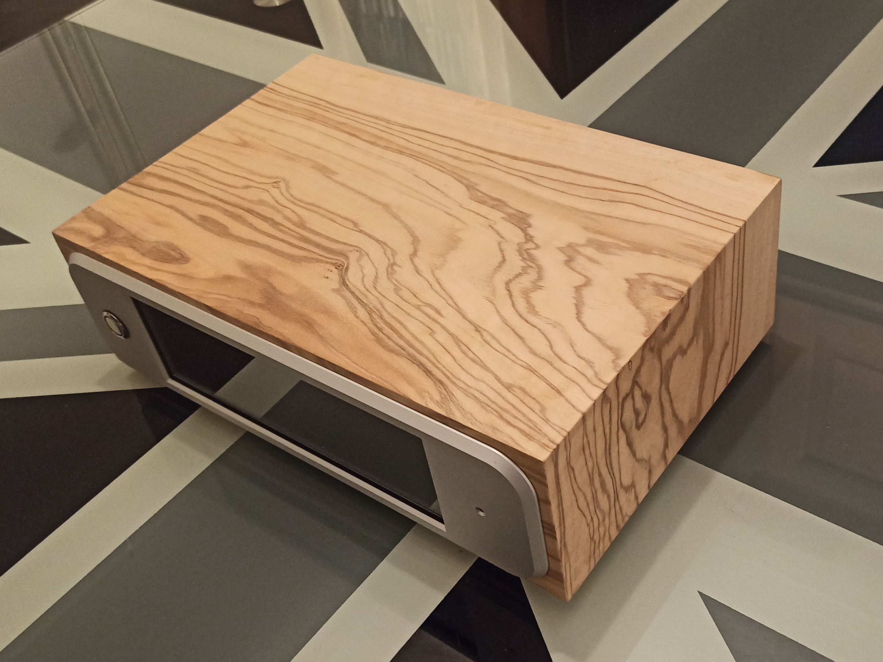

La boïte c'est presque le plus simple avec du MDF plaqué avec un joli placage bois
Freecad est l'outil idéal pour dessiner et ensuite créer les chemins d'usinage pour créer la boîte avec ma CNC, quelques images de sa réalisation ci-dessous

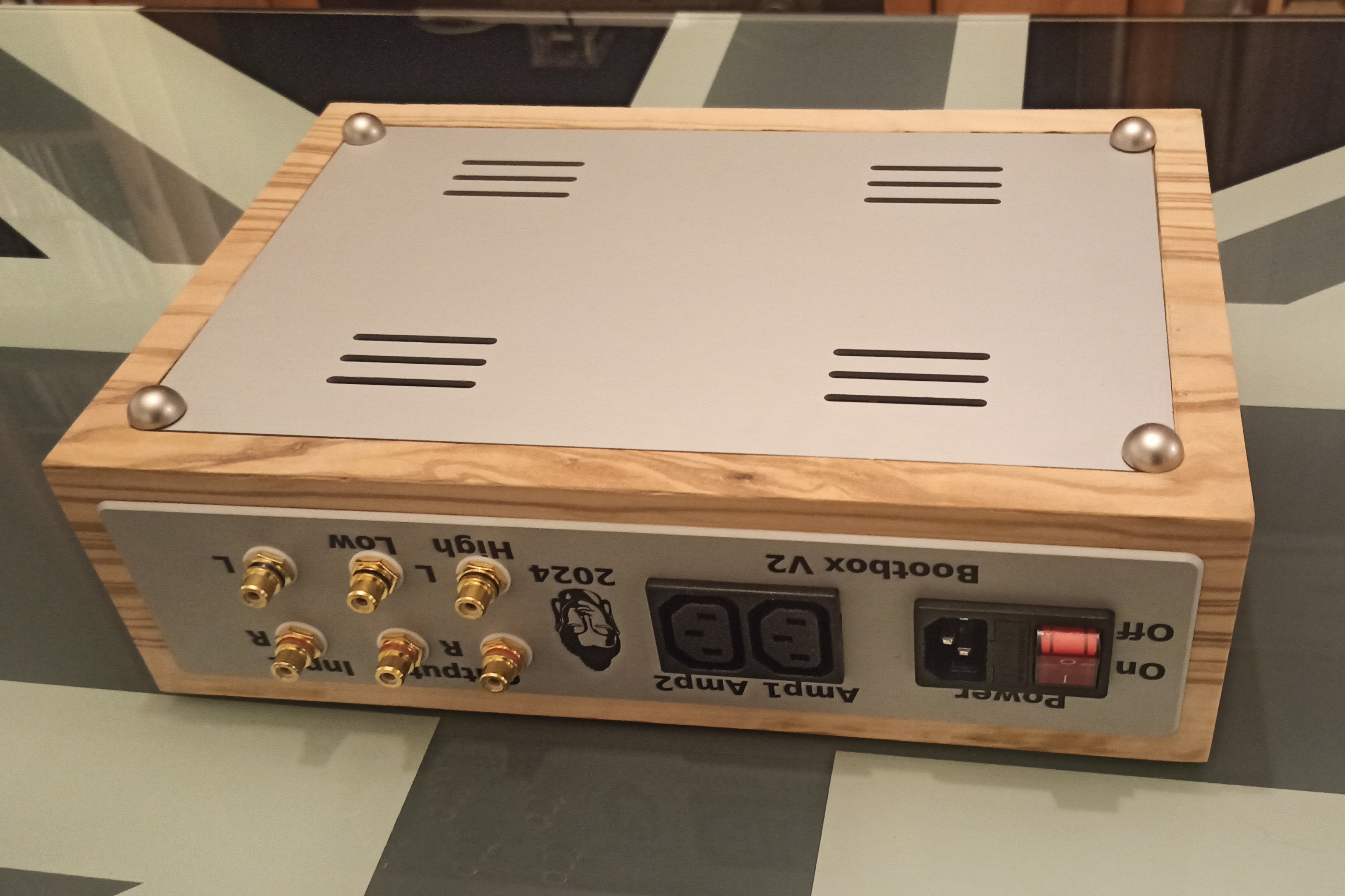

Un gros travail aussi fut le câblage interne lié à l'intégration de cette boîte
Quelques photos supplémentaires

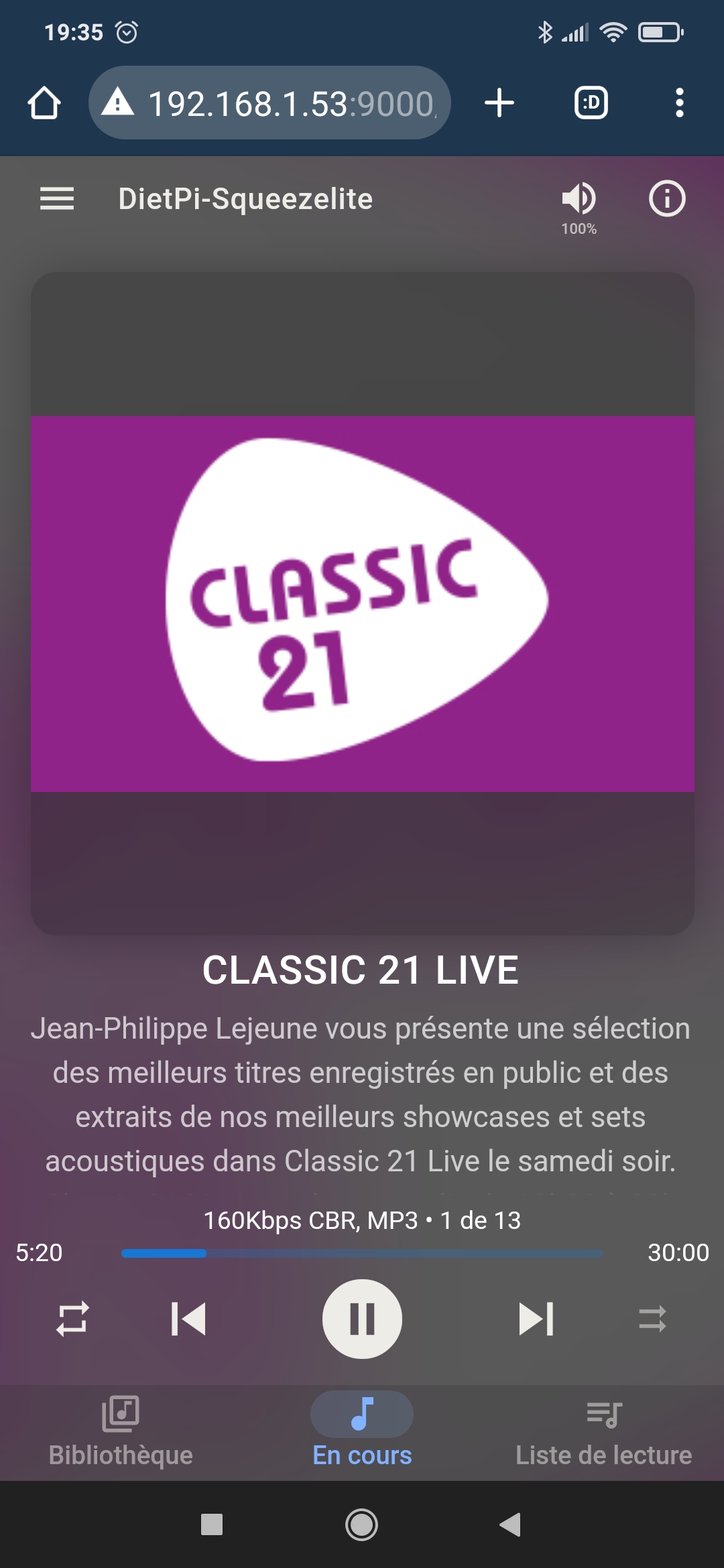

Je pilote mon SBC depuis n'importe quel navigateur Internet
Une autre capture quand la radio diffuse la jaquette de l'album
