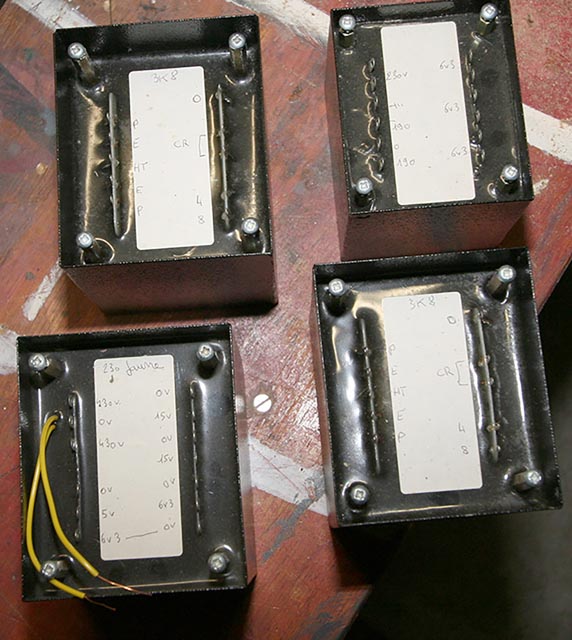

Sur mon triple PPP 6550 l'enroulement cathode est double (donc point milieu) mais ce n'est pas le cas des transfo de chez Magnétic que je dispose , il sont neuf 4/8 est indiquer 3800 c'est tous ce que j'ai comme info.
J'ai d'autre transfo de sortie pour double push ( une petite vingtaine ) mais il faut que je l'ai mesure pour connaitre leur impédance (enfin surtout il faut que j'apprenne a le faire).

Pour les transfos Magnétique je vois un transfo pp avec prise ultra linéaire
et au secondaire une prise 4 et une 8 ohm et un enroulement pour cr classique dédiée, je n'y vois pas d'enroulement de cathode
qui doit en effet être à point milieu :oops:

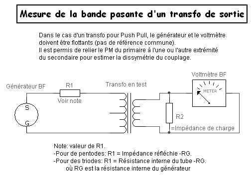

Pour la mesure des transfos c'est un peu plus compliqué
J'ai un lien ci dessous
http://www.dissident-audio.com/Transfos ... rer/BP.gif
Pour mesurer les capacités parasites et inductance de fuite voir ci dessous
http://www.dissident-audio.com/OPT_da/M ... _et_Cp.gif
Voilà avec ces deux liens les mesures seront faisables
