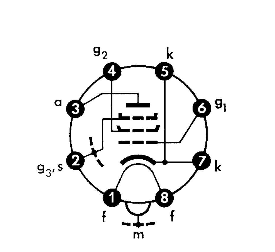

3/ J’ai une autre question concernant le chauffage des tubes d’entrée, à chauffage indirect avec leur alim dédiée: j’ai lu qque part qu’il fallait les connecter à la masse électrique au pied des tubes pour des raisons de capacitance parasite entre chauffage et cathode, c’est bien ça?
4/ J’ai une question sur le câblage du tube d’entrée, une C3g que j’utilise en mode triode
Voilà le schéma interne dans les datasheets ici (je n'arrive pas à mettre une vignette):
https://frank.pocnet.net/sheets/128/c/C3g.pdf
a. Il y a deux pins pour la cathode: quel est le mieux pour le câblage?
—> Un strap entre les deux et un R de cathode ?
— > connecter le R de cathode à un seul pin, l’autre est laissé vide?
—> mettre deux R de cathode, une sur chaque pin?
b. Pour le mode triode: g2 connecté en a : —> simple strap? Une R? Une capa ?
g3 connecté en k —> simple strap? Une R? Une capa ?
Je me pose la question pour les électrons « perdus » qui se baladent dans ces grilles et aussi des histoires de capacités parasites en raison des cables pour les straps
c. La C3G est blindée avec un pin dédié sur l’embase: à relier au chassis ou à la masse électrique (0v)?

Pour la question 4 , point a, les deux pinoches sont reliée en interne, la R sur une etle condo de découplage éventuelle sur l'autre
pas de strap, il existe en interne
pour le point b, pour G2 une R de faible wattage et d'une valeur de 100 ohm pour "sécuriser" l'écran, pour g3 direct à la cathode pour
être en mode pentode
Pour le point c, c'est une fonction critique en haute fréquence, certain qui pratique ce tube devraient pouvoir te répondre
