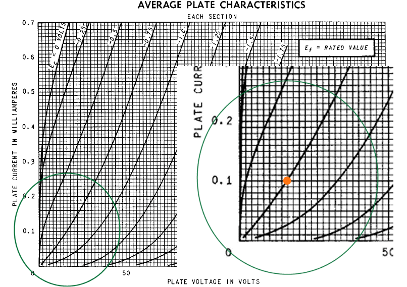

Qu'en pensez vous ? Comment fonctionne l'alim ? ( convertisseur HT ?)
Peut-il etre consideré comme un préampli de gain unitaire ?
Merci de vos avis "éclairés".
MessagePosté: Ven 19 Mai 2006, 20:09
Je parie qu'il n'ya pas de convertisseur HT :twisted:
Courant d'anode: 100µA sous 12 Volts pour Vg = -0,75V.
Il est clairement dit: Vin = 2V max, or 0,75 x 2,818 = 2,1v :?
No comments :shock:
Yves
