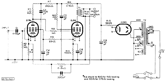

Un curieux schéma d'origine Mullard:
Certainement transposable pour une 6L6.

MessagePosté: Lun 27 Nov 2006, 13:48
Inscription: Lun 01 Mar 2004, 19:12
Messages: 419
Localisation: Calvados
Merci à tous :)
Faute de bases serieuses en electronique je me suis employé à adapter le schema pour une 6l6 avec Pspice (bien pratique ce petit logiciel).Grosso modo Rk:400R B+:380V R12:22K
De cette façon le point de fonctionnement de l'EF86 reste inchangé et j'obtiens sur la 6L6: Ik 56mA VG2:260v et une grille à -18v. Ca vous parrait bon ou j'ai oublié quelque chose?
GEGE,malheureusement je n'ai pas l'audiophile n1 ancienne serie. Je vais essayer de me le procurer ici: http://ndaviden.club.fr/revue/revues.html;
Un peu de theorie sur le sujet me serait bien utile.
Encore merci pour vos réponses.
MessagePosté: Lun 27 Nov 2006, 14:02
Stephane MARIE a écrit:
Merci à tous :)
C'est dans la cible !
