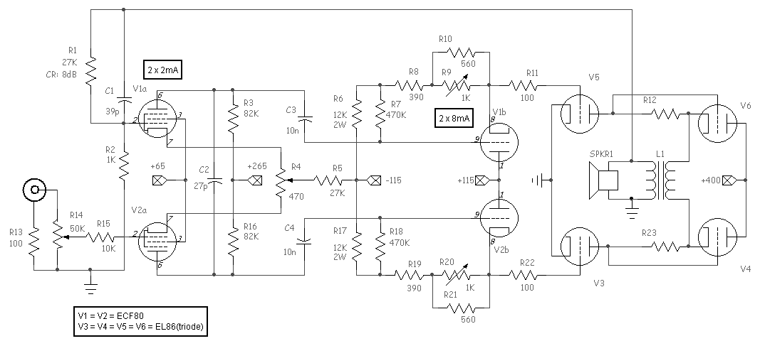

Salut tous,
J'ai un faible pour la solution 3, un peu amménagée:
-Chaque sortie du "déphaseur/driver 6L6" attaque la grille infèrieure d'un SRPP.
-Le transfo de sortie est raccordé entre les sorties de chaque SRPP (en pont) qui reste donc simple et sans point milieu.
En utilisant des tubes "basse tension" comme des 6AS7 ou des EL86 en triode, on devrait pouvoir se contenter d'une HT de 350 ou 400V et espérer 15 à 20 Watts ?
Reste à faire en sorte que les points de repos des SRPPs soient stables pour qu'il n'apparaisse pas de composante continue aux bornes du transfo.
On en laise un vivre sa vie et on fait suivre l'autre.
Il reste possible d'appliquer une CR globale depuis le secondaire du transfo vers l'entée du déphaseur/driver.
Voilà, voilà !
Pures conjectures: 4 petits tubes au lieu de deux gros !

Salut Yves.
Mon expérience de laisser le transfo flottant avec deux srpp de KT88 n'était pas très concluante dès que la puissance montait, mais ça fait longtemps et je ne me souviens plus des conditiond exates. Probablement à réessayer.
Pour l'équilibrage, il faut réguler au moins un des deux SRPP, voir les deux si point milieu.
Pour la CR, tu as une raison particulière pour vouloir en mettre une?
MessagePosté: Sam 05 Jan 2008, 11:32
Salut Serge,
Oui, non, je ne sais pas encore, peut être ? 8) 8) 8)
Un peu de "copier coller" vite fait pour servir de support de discussion:
Sans aucune garantie de fonctionnement :shock:
MessagePosté: Sam 05 Jan 2008, 11:55
Dès que j'ai un moment, je démonte le 807, déconnecte un des push de 807, et essaye de connecter à la place un PP de SRPP de 6AS7. ça permettra de faire un peu avancer le schmilblick.
J'aimerais surtout bien déterminer si on s'en sort sans point milieu, ce qui simplifierait considérablement. Sinon, il faut des alims +- et une double régulation par canal.
Tu as pensé au gain de 2 des 6AS7? La faut que j'y aie, pas le temps de calculer le swap.
