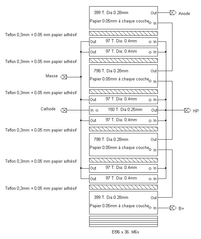

Bonne question !
En vérifiant j'ai pu voir que la valeur indiquée sur le schéma est fausse :oops: :oops:
6000 Ohms au total dont 60 Ohms dans la cathode (10% des tours : 1% du rapport d'impédance).
Il est fait comme ça :
De plus, l'enroulement de cathode réutilise le secondaire HP :roll:
Ca nécessite une mise à jour :? Mais ça aussi, ça prend du temps !

:shock: Ah, mais je vois que tu sais bobiner, Yves ! tub18
Lorsque je vois EI96 x 36. M6x ... Et (10% des tours : 1% du rapport d'impédance)
:lol:
Pour une réponse détaillée, c'est une réponse détaillée !

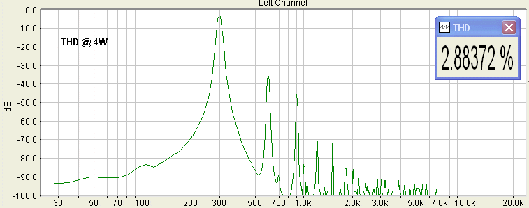

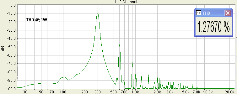

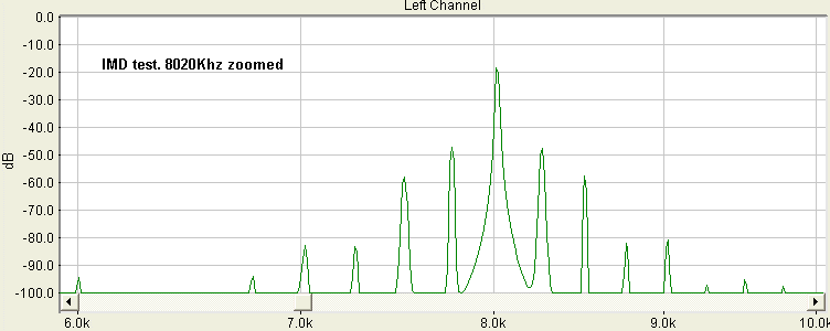

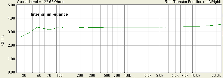

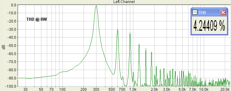

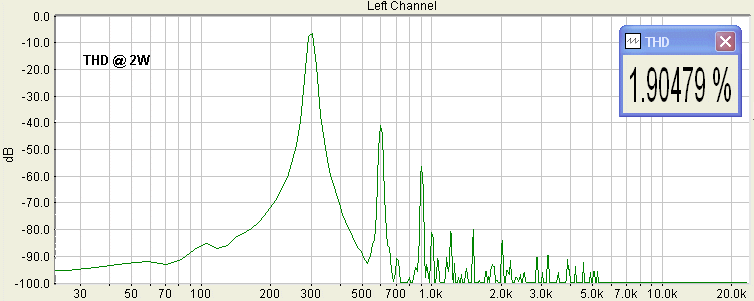

Et aussi quelques mesures du "Tueur de 300B"
http://www.dissident-audio.com/SE_6L6/THD1W.gif
http://www.dissident-audio.com/SE_6L6/THD2W.gif
http://www.dissident-audio.com/SE_6L6/THD4W.gif
http://www.dissident-audio.com/SE_6L6/THD8W.gif
http://www.dissident-audio.com/SE_6L6/IMD_Fullrange.gif
http://www.dissident-audio.com/SE_6L6/IMD_Zoomed.gif
http://www.dissident-audio.com/SE_6L6/Internal_Z.gif
Prédominance de H2 à tous les niveau, il parait que c'est "euphonique".
Attention, les mesures sont faites à 300 Hz afin de voir les harmoniques de rang élevé qui autrement serait "bouffées" par le système de mesure basé sur une carte son échantillonnant à 44 Khz.
Je n'ai pas de graphe "propre" de la bande passante, en gros 30Hz à 20Khz "dans le dB".

Au niveau des mesures montrées, pas grand chose à dire... C'est au niveau des meilleures triodes. :wink: Sauf qu'une 6L6 n'est pas au même prix qu'une 300B, AD1 ou autres dans le style.
