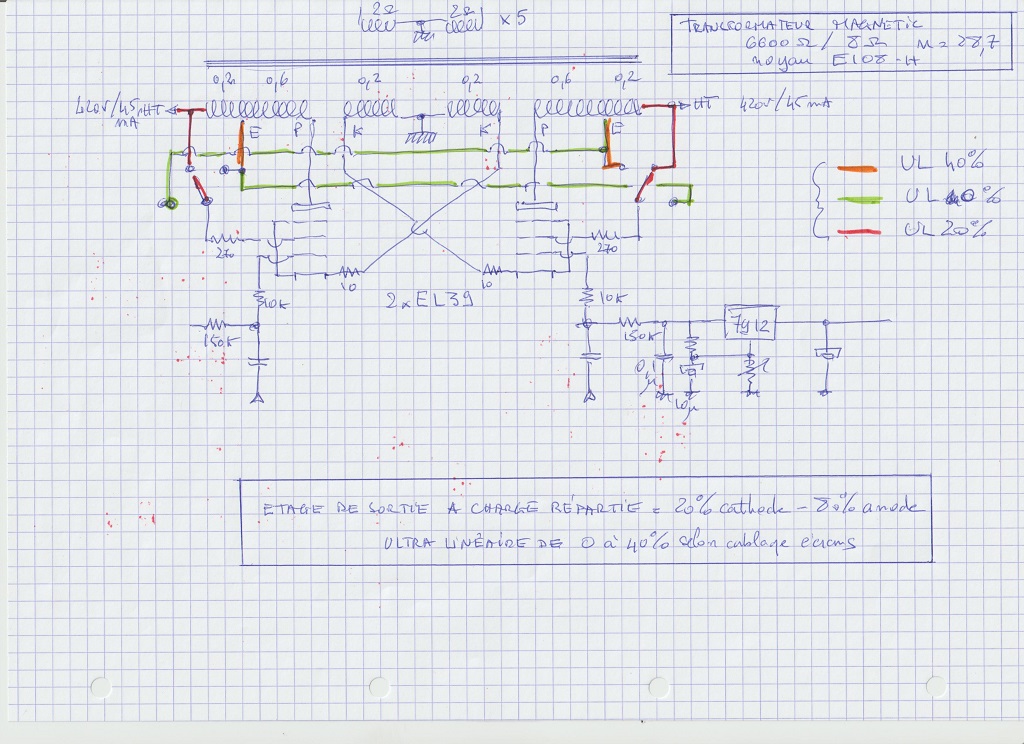

et comme beaucoup de performances seront dues à l'OPT , un premier schéma de l'étage de sortei :

c'est pas l'étage de sortie seul qui fait du H2 , lui c'est H3 comme d'hab !
c'est grace à la Cdiff au final , aussi grace au driver , on verra ça plus tard

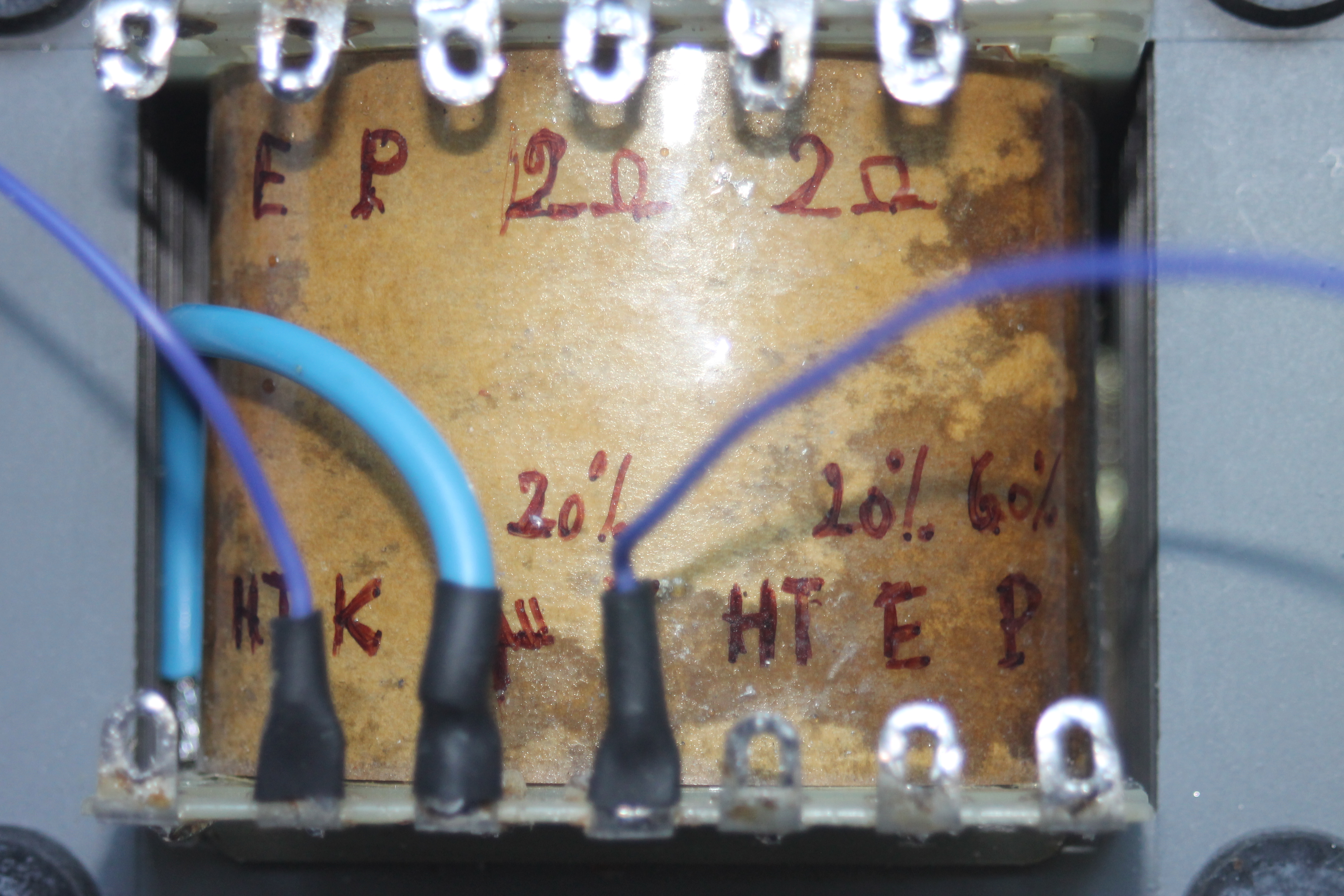

en attendant , qqs photos sur les OPT

Quelques explications sur les deux courbes de réponse :
il y a en fait 10 demi-secondaires 2 ohms sandwichés sur la totalité du primaire , ensuite réunis en // - série pour atteindre les 8 ohms
la courbe noire correspond au cablage de tous les enroulements , c'est celle qui repousse la résonance de la self de fuite globale à 350Khz , un exploit à mon avis
la rouge n'utilise que 4 des secondaires sur 5 , et celle ci fait apparaitre une premiére résonnance à 180Khz : la couche centrale est en l'air , les quatre autres réparties symétriquement sur le bobinage : j'imaginais que ce serait mieux , raté !
En fait ça ne change pas grand chose sur les carrés à 10Khz comme vous verrez plus tard

Si on veut ! merci pour l'humour ...
de fait la version d'origine est la photo du bas , et si je me suis amusé patiemment à détricoter 20 fils de secondaire , ( fils de couleur) , c'est suite à un gros PB en classe A/B
rien à dire en classe A jusqu'à environ 10W , mais énorme déformation du signal au dela de 5Khz à partir du moment ou le courant s'annulait dans le demi primaire : la cause , dissymétrie des selfs de fuite entre demi primaire et demis secondaires , il a fallu rebelotter tout ça pour rétablir l'équilibre
peut étre la cause de mes déboires d'il y a 25 ans !

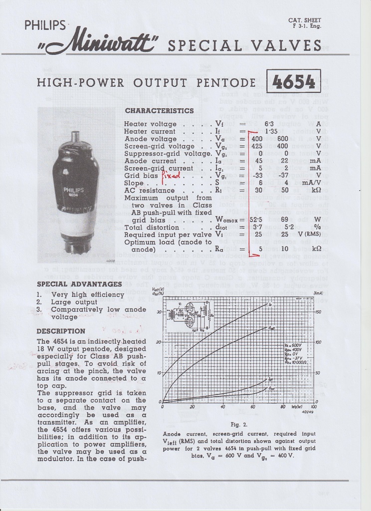

Choix des tubes de sortie :
Du en partie à la lecture d'un bouquin Philips de Deketh , bases de la technique des tubes électroniques , d'où est extrait le tableau ci joint:
l'EL39 ou 4654K fait partie d'une longue série de tubes BF de 18W de puissance anode dédiée aux PP BF parmi lesquels :
support transco : 4699/EL6 , EL50 , 4654
support allemand :EL12
support octal 4654K,
pour certains utilisables jusqu'à 600/800V de tension d'anode , 60W de puissance BF
ils succédaient soit à des triodes de puissance ( F410 , Wa = 25W , similaires PX25) ou à des pentodes 25W également ex F443
et précédaient la bien connue EL34
Vinrent à la suite les tétrodes à faisceaux dirigés type 6L6 et dérivés , et au final celles à grille cadre et forte pente , ex E130L , EL503 , etc
Ci jointe la data sheet de la 4654 dont je me suis servi pour l'ampli qui va suivre

c'est vrai que le nombre de couches de secondaires est plutot inhabituel ,mais la mesure de la réponse amplitude / fréquence montre aussi qu'il apporte un plus , peut étre inutile dans l'absolu , quand méme bluffant
quand j'ai connu Di Stéfano , c'était un puriste passionné , toujours curieux d'aller plus loin et d'expérimenter en permanence
le résultat sur ces transfos est une self de fuite primaire / secondaire mesurée de 3mH , quel produit commercial affiche cela ?
sans parler en plus , si j'en parle !, d'un primaire bobiné en fils torsadés , j'imagine destinés à réduire les capacités interenroulements
peut étre de l'art pour l'art , excessif vis à vis du besoin réel

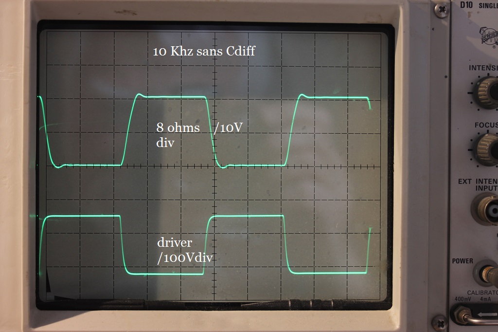

Et pour completer le sujet , voila des résultats en carrés 10Khz
la configuration de mesure est avec écrans reliés au + HT , càd CR de cathodes à 20% + CR ultralinéaire 20% également
la Cdiff améliore un peu les temps de montée / descente, et prolonge la suroscillation , son action se voit aussi sur le signal en sortie du driver
son effet à ce stade n'est pas déterminant
Mais ça m'interpelle çà !!
Ils sont reliés où exactement tes écrans ??? au +HT ou aux prises UL ???
Et un petit schéma du driver pour voir ??
Merci d'avance.
 Sujet du message: Re: Un push pull classe A/B qui fait du H2
MessagePosté: Sam 22 Juil 2023, 15:48
Messages: 744
C'est bien au + HT comme indiqué , mais pour étre en pentode pure , il faudrait que le potentiel de cathode soit constant, ce qui n'est pas le cas ( cf Yves qui le rappelait constamment )
comme le swing de cathode est de 20% , le taux UL sur l'écran est aussi de 20%
Si je connectais l'écran à la prise primaire 20% , le taux UL deviendrait 40%, et pour l'annuler en mode pentode il faut raccorder l'écran à la prise 20% du demi secondaire opposé : pas encore essayé , je le ferai bien sur
schéma driver à venir , mais tu le connais déja en gros : pour 30W sinus il délivre 180Vcàc sur chaque tube de sortie , 1% de H2
