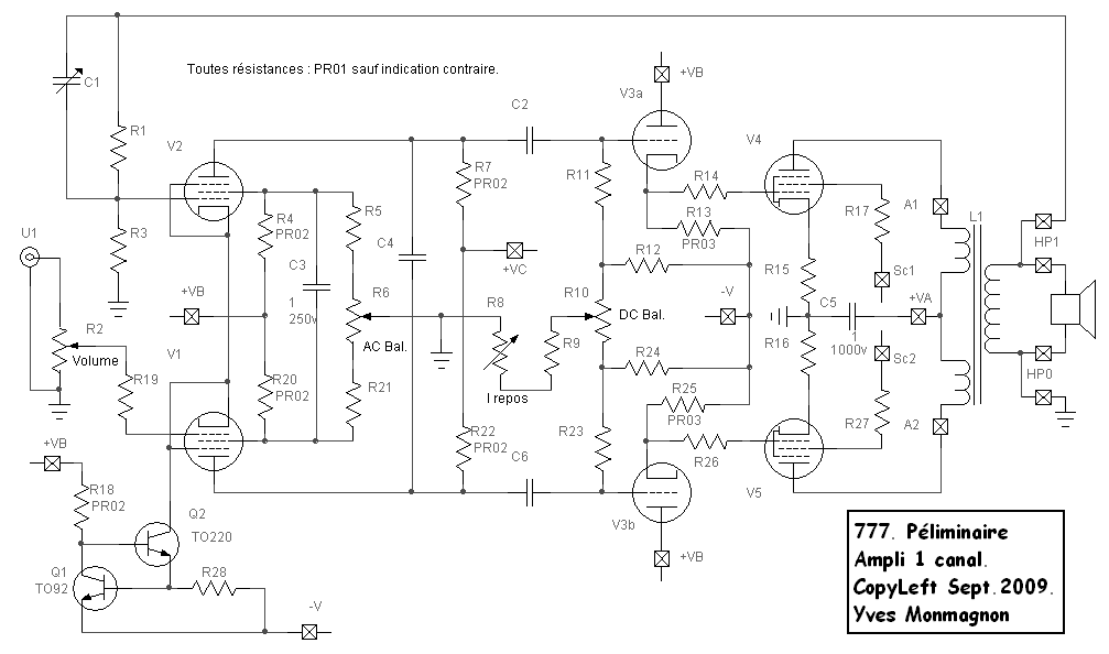

A la demande générale de Wismerhill et avec sa coopération, il est envisagé la création d'un PCB générique pour un ampli Push Pull.
Pourquoi "777" ?
Parce que de 7 à 77 Watts :lol:
L'architecture, maintenant largement éprouvée serait celle ci:
Soit:
- Un déphaseur "Schmitt à pentodes"
- Un driver "Cathode follower"
- Un push pull de pentodes de puissance à faisceux dirigés ou non. (Et pourquoi pas même en pseudo triodes ou en UL ?)
- Toutes les tensions critiques régulées.
Le choix des tubes de puissance est extrèmement large, du moins en termes de brochages compatibles.
Ca va de la 6V6 à la 6550 en passant par l'EL34 si on n'oublie pas la g3 et même une grande majorité de tubes "TV" genre EL36 ou 6DQ6 qui ont l'anode au sommet mais les autres broches identiques.
Reste à utiliser les bonnes tensions d'alimentation et les bonnes impédances de charge.
Le nombre de double triodes pour le driver est aussi grand: ECC83 à ECC99, plus un certain nombre de production Russes qui ne diffèrent qu'au niveau des filaments: 6N1P, 6N6P etc ...
Un peu moins de choix pour les pentodes du déphaseur mais "TDSL Personal Edition" liste une bonne vingtaine de références tout de même.
Je fais aussi confiance à Seb pour trouver une solution astucieuse permettant d'utiliser des tubes ayant des tensions de chauffage exotiques (ex. séries P).
A suivre: le schéma "générique".

Schéma de la partie ampli :

MessagePosté: Lun 28 Sep 2009, 11:24

MessagePosté: Lun 28 Sep 2009, 11:42
Messages: 1428
Ta config à ECF80 me semble bien.
J'y verrais bien une CCS sur les cathodes et un réglage de tension sur les G2. A moins que le réglage sur les cathodes des triodes suffise.
MessagePosté: Lun 28 Sep 2009, 12:20
A moi aussi ! Bien sûr !
Va limiter le choix des tubes de puissance . . . .
Deux pentodes et une double triode, ça ne fait qu'un tube de plus . . . .
J'y verrais bien une CCS sur les cathodes et un réglage de tension sur les G2...
Ca c'est sûr 8)
Et ça c'est pour le "bias" ... on doit pouvoir faire mieux ... et plus simple.
MessagePosté: Lun 28 Sep 2009, 12:41
Messages: 1428
Alors vas pour 3 tubes.
Tu as des idées pour le choix ?
J'écoulerais bien mes ecc99 ou 12BH7 :D
MessagePosté: Lun 28 Sep 2009, 12:52
Pas encore !
Mais comme les brochages sont compatibles . . .
MessagePosté: Lun 28 Sep 2009, 14:19
Sauf erreurs ou omisions :roll:
MessagePosté: Lun 28 Sep 2009, 14:37
Messages: 1428
C'est bon, il y a C1 !
MessagePosté: Lun 28 Sep 2009, 14:50
Hé hé!
Voila qui ressemble un peu au PP de KT 77 que je viens de commettre!
MessagePosté: Lun 28 Sep 2009, 15:26
Diafan a écrit:
Hé hé!
Tu veux dire que c'est son frère jumeau :roll:
C'est ainsi que je viens de constater que R18 dans ma source de courant peut simplement retourner à 0 volts 8)
Merci !
Je continue les recherches pour voir si il y en d'autres comme ça !

MessagePosté: Lun 28 Sep 2009, 15:28
Et est ce qu'il marche ... au moins
Plutôt bien, oui!
Il est très inspiré de mon précédent ampli à QQE06-40.
MessagePosté: Lun 28 Sep 2009, 16:56
Bonsoir Patrice,
Pourquoi une tempo HT + HP ? Yves va peut-être nous faire une colère de type A et y'a pas encore de vaccin ...
As-tu abandonné la simplicité des CTN ? , qui mangent quelques petits volts, c'est vrai ! mais tu as aussi du rab de tension ... (c/f 68 ohms 10 W).
MessagePosté: Lun 28 Sep 2009, 17:27
Bonsoir, Daniel
Bonsoir Patrice,
Je n'ai rien abandonné du tout :)
J'ai toujours fait comme ça!
Je n'avais pas mis de tempo sur mon ampli QQE06-40 pour une simple raison: le redressement à tube ne provoque aucun bruit au démarrage.
En revanche, j'ai été obligé d'y mettre un relais (je n'ai pas corrigé le schéma) qui court-circuite la sortie HP dès que le 6,3V disparait parce que j'avais des petits chuintements dans les HP à l'extinction.
Sur ce PP de KT77, j'ai renoué avec mes habitudes qui datent de plus de 15 ans: j'ai mis une tempo HT pour la protection des tubes (je sais qu'Yves n'aime pas ça, mais je constate que ma tempo n'abîme pas les tubes!), et une tempo HP qui évite le ploc dans les HP à l'établissement de la haute tension. La constante de temps très faible du filtrage du relais HP lui permet aussi de décoller instantanément à l'extinction, éliminant toute velléité de bruit.
La CTN dans l'alim, c'est vrai, on devrait toujours en mettre une, ne serait-ce que pour éviter l'à-coup de l'établissement du courant dans les filaments.
Si je n'en ai pas mis ici, c'est pour éviter aux diyeurs de chercher partout cette CTN pas facile à trouver (j'ai conçu cet ampli parce qu'on me l'a demandé sur un autre forum).
