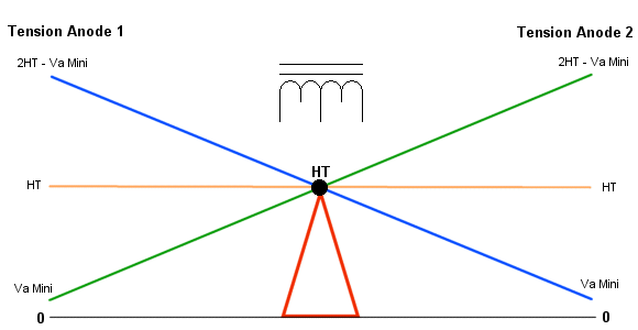

MessagePosté: Ven 09 Oct 2009, 16:16
Oui, la 6V6 citée plus haut en sortie "trame", mais en PP audio je le vois comme ça:
En jaune: au repos
En bleu: un tube "saturé"
En vert: l'autre tube "saturé"
Qu'ai-je raté ?
MessagePosté: Ven 09 Oct 2009, 16:34
Messages: 746
Qu'ai-je raté ?
Rien, tu es dans le modèle balançoire standard qui est vérifié avec des éléments parfaits, mais quid si tu ajoutes les fuites entre enroulements et autres joyeusetés physiques ?
