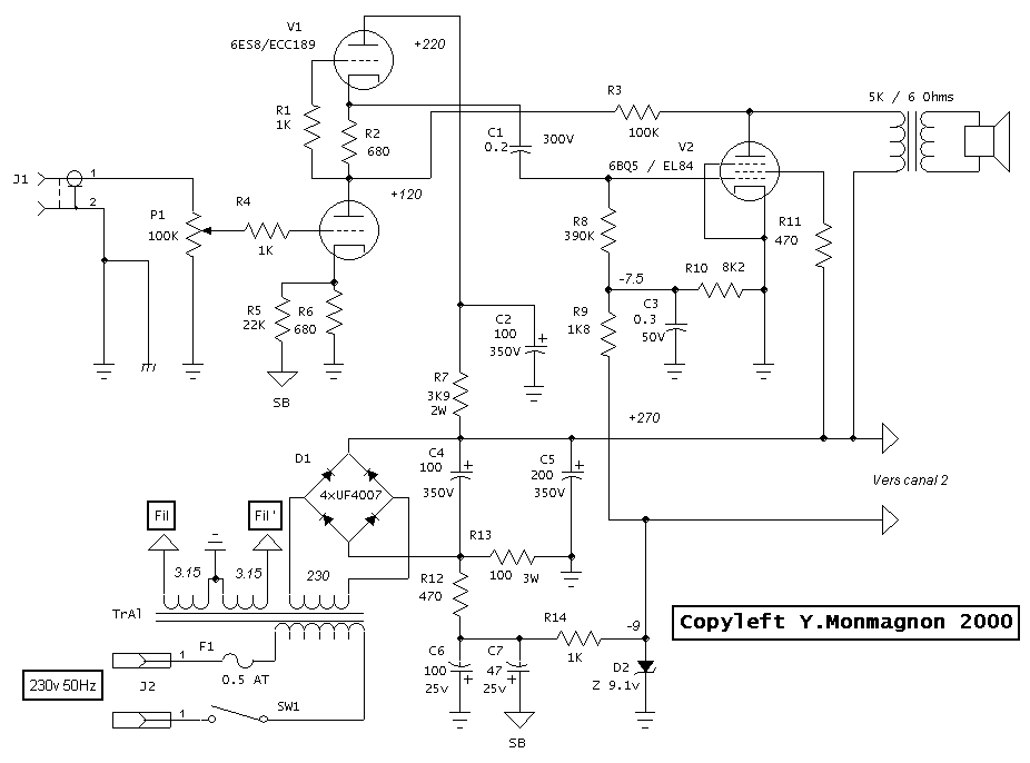

Je voudrais me lancer dans la realisation de ce petit ampli :
Je dispose deja de transfo de sortie de 5Kohm Hammond 1628SE :twisted: !
Mon principal probleme est que sur le schema aucun courant au secondaire n est donné donc difficile de trouver le transfo d alim adequate :? .

Secondaire HT: 230V 150mA et BT 6,3V 2,25A.
Si le chauffage n'a pas de point milieu, tu peux en créer un "artificiel" avec deux résistances de 100 Ohms.

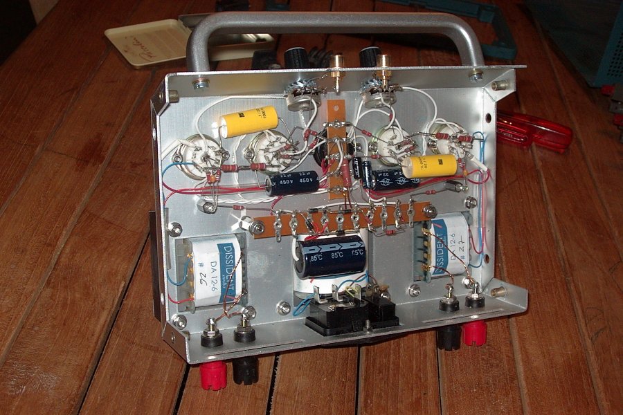

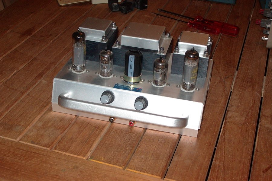

En attendant les mesures, déjà quelques photos:
A suivre . . .

Merci Yves !
Sympa cet ampli ! Assez petit a ce que je vois, donc parfait pour ce que je veux en faire !

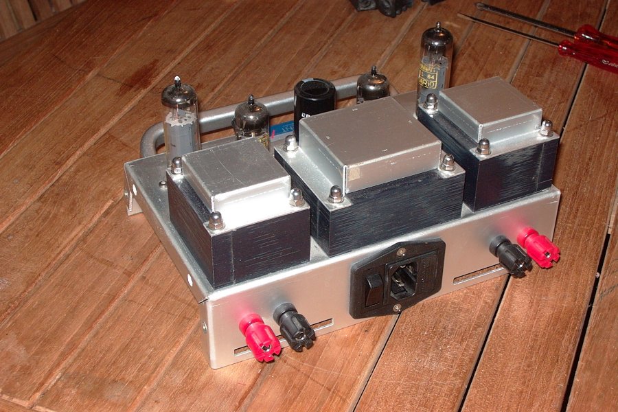

Pour les news : reception du transfo d alim et des ECC189. Le transfo d alim parait ridicule a coté des transfo de sorties (qui sont largement surdimensionnés 8) ).
Une vue d ensemble :
Le projet avance doucement car je prepare un demenagement et subi les contraintes budgetaires qui vont avec :cry: .

jolie transfo de sortie que ces Hammond et comme tu dis : "légèrement surdimmensionnés"...
mais je vois aussi que la marque de ton tranfo d'alim "DISSIDENT AUDIO" fait du bel ouvrage :wink:

rebonjour je crois que le schéma ca va a part le r4 qui pointe sur une autre résistance caveut dire quoi concrètement merci pour ta réponse que j'imagine simplissime mais qui me chiffonne bref merci!!!!!!!!!
