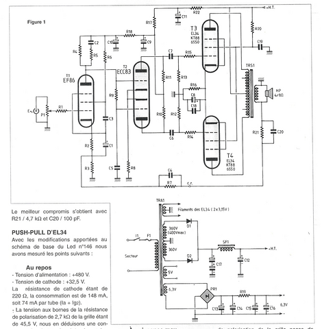

Je suis intéressé par la valeur du condo à placer en entrée car le schéma n'en précise pas. Sur cette entrée, je n'ai pas monté de potentiomètre. Seule la résistance de 4,7k attaque la grille d'une EF86. Le hic est peut-être dans le manque de potentiomètre?

merci de ces réponses qui paraissent pertinentes. Je testerai demain le potentiomètre et le condensateur. Je ferai un scan du schéma de l'ampli. L'entrée est très simple: le signal passe par le potentiomètre et la résistance qui part à la grille. Il n'y a rien d'autre de branché.

bonjour,
ci-joint les schémas. Comme dit précédemment, j'ai modifié l'alim en supprimant la self et en la remplaçant par une résistance de puissance. SI j'ai du temps cet après-midi, je testerai le condensateur en série.
