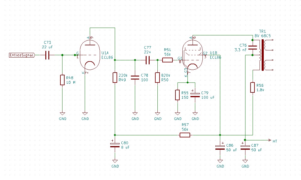

J'ai réalisé le petit CI pour rassembler les connexions du transformateur d'alimentation et je me suis (enfin) décidé a le mettre sous tension. Tout est normal a mon grand soulagement.
En parallèle, j'ai repris le schéma d'origine du poste TSF, j'ai retire les partie qui ne m’intéressent pas comme les réglages balance, grave, aigu. J'ai abouti a ce schéma. Ça vous semble réaliste ?

Ca semble correct.
Mais ce n'est pas forcément le plus "simple". En particulier j'avais été étonné il y a quelque temps de ce cablage de la partie Triode avec la cathode à la masse et une très forte résistance de fuite sur la grille, donc sans polarisation fixe (alim négative sur la grille) ni polarisation automatique (résistance de cathode).
La réponse m'avait été donnée par PBEN:
Pour la section triode, la polar est due à l'apparition d'un courant de grille positif (les électrons vont de la cathode vers la grille) qui provoque une tension négative sur la grille via <R48 chez toi> . Ceci peut paraitre paradoxal* mais c'est une polarisation automatique très efficace.
J'ai un distorsiomètre HeathKit ou tous les tubes sont polarisés ainsi.
10 MOhm était la valeur standard pour ce type de polar.
*Ce n'est pas paradoxal car il n'y a pas d'alimentation positive dans le circuit de grille. Dans le circuit d'anode, la tension est Va = Vb+ - Ra x i. Pareil dans la circuit de grille ou Va = 0 - Rg x i.....d'ou tension négative !
et par Yves07:
Pour la triode, c'est la forte valeur de <R48 chez toi> qui écoule mal les charges (éléctrons) attéignant la grille qui la rende négative.
Dès qu'on tente de la mesurer avec un bon vieux metrix 10000 ohm par volt elle disparait !
Pour le reste, 22 µF pour C73 ce doit être une erreur de saisie. Plutôt 22nF comme C77, non?

A la relecture, un autre point me titille un peu: L'écran de la pentode, ainsi que la HT de la triode sont pris sur un enroulement du transfo de sortie?
Je ne pense pas qu'ils aient voulu faire de l'UL (Ultralinéaire= montage ou la tension de l'écran est sur une prise médiane du primaire, souvent à 43%). Dans le cas de l'UL, la prise est ENTRE la HT et la prise anode. Ici la prise est à l'extérieur, donc en opposition de phase, ça me semble curieux.
Pourras tu vérifier ce point? (par exemple vérifier visuellement l'ordre des prises, et mesurer à l'ohmmètre?)
 Sujet du message: Re: Premier essai - SE ECL86
MessagePosté: Dim 03 Fév 2019, 09:34
On trouvait ça sur les vielles radios, la partie "basse" du primaire sert de self de filtrage.
Le transfo est spécialement conçu pour ça.
Ignorer mais conserver R56.

cool j'ai appris quelque chose, merci Yves.
Je connaissais le filtrage dans la bobine d'excitation du HP, ce qui était une autre astuce de dessous les fagots ;-)
Oui, c'est un erreur de saisie.
Le vendeur du TS m'avait conseillé de m'inscrire sur un forum TSF pour identifier le transformateur, c'est exactement ce qu'ils m'ont expliqué.
Que veux tu dire ?
