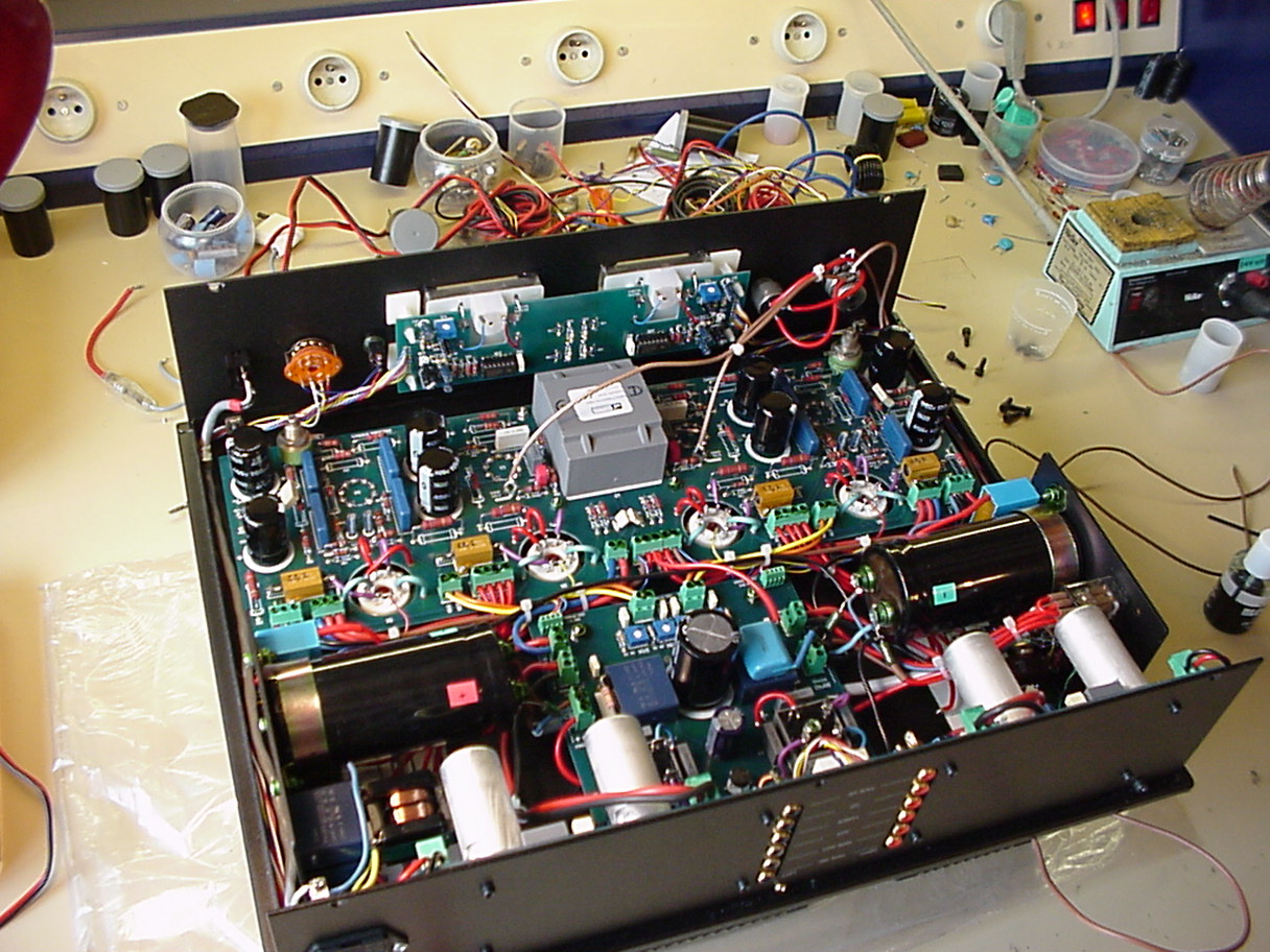

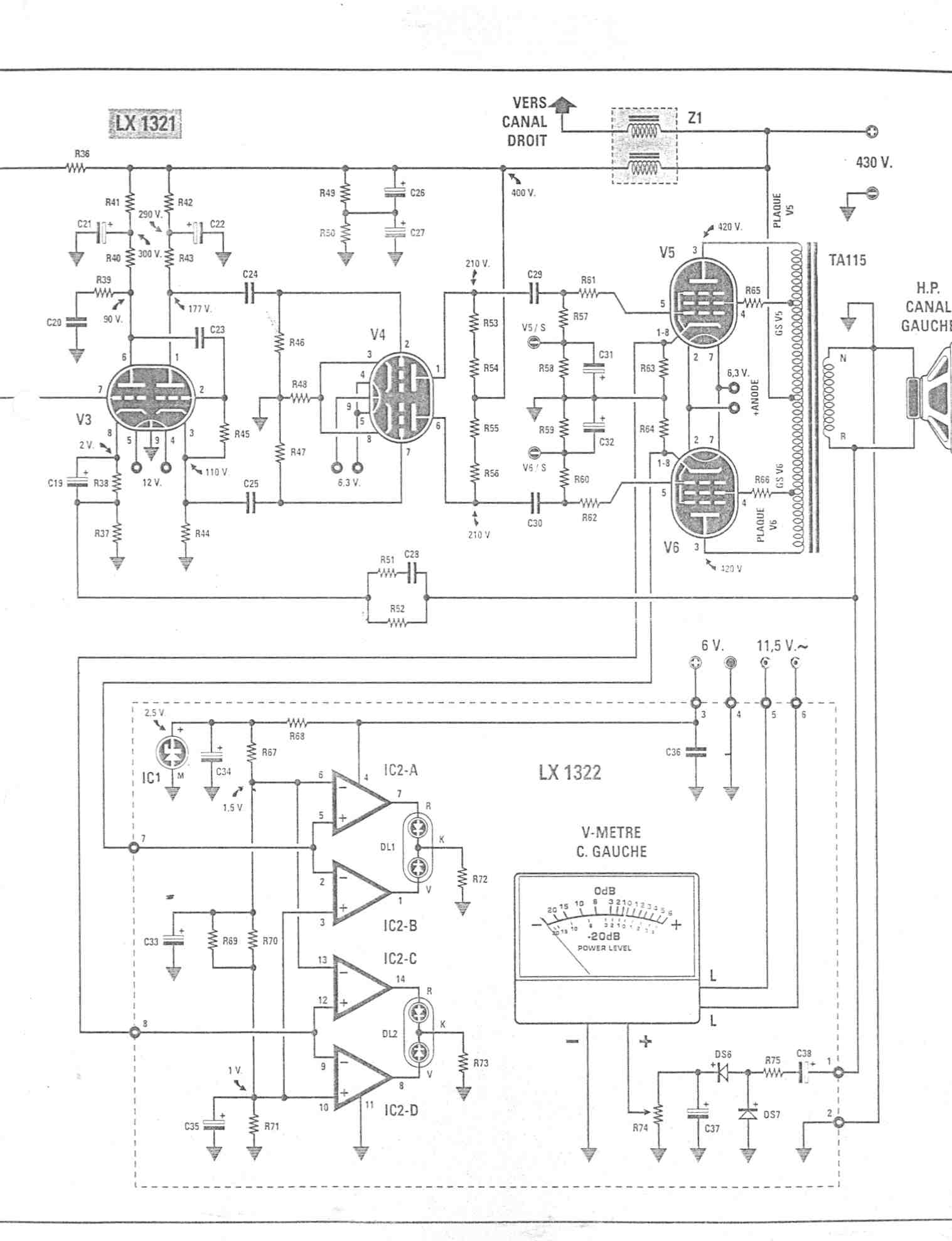

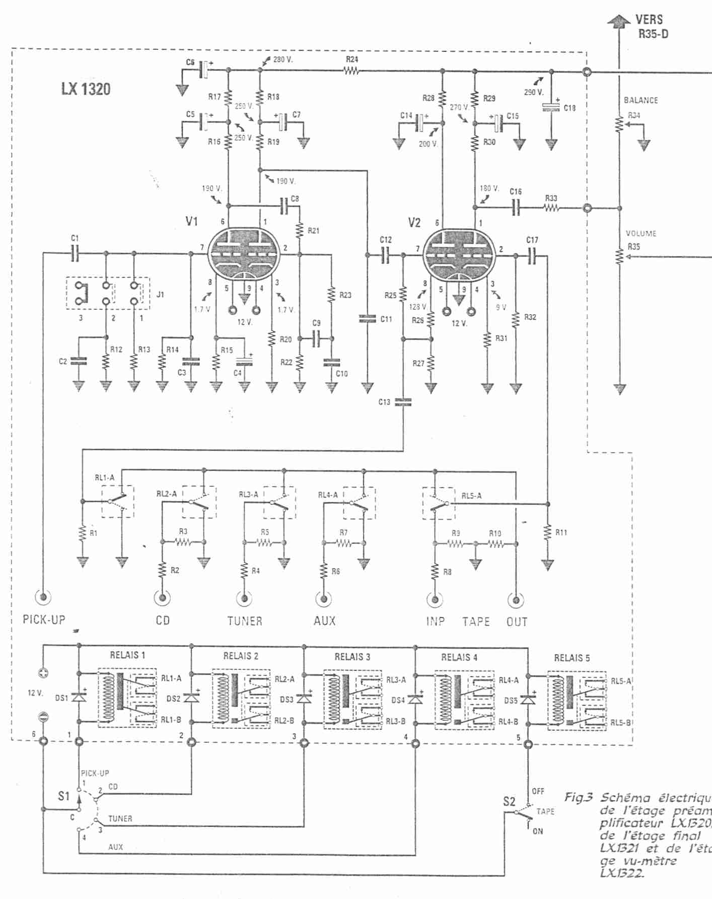

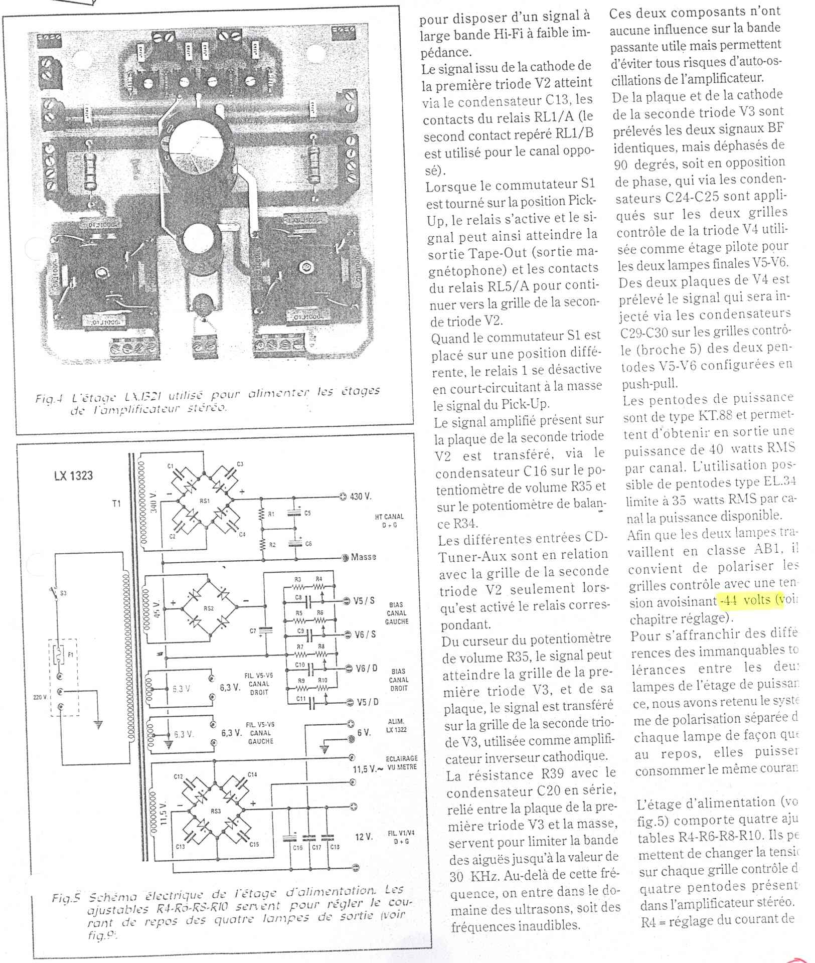

Voici le schéma d'origine du Comelec KT88 : c'est un Williamson soigné (découplages HT à chaque tube), avec un préampli RIAA à tubes.
Les modifs effectuées :
- Une tempo HT à relais.
- tubes E80CC à la place des ECC82 de la partie ampli.
- tubes ECC83 et ECC82 NOS dans le préampli.
- KT88 montées en pseudo triodes (écrans reliés à l'anode via R65/66 = 470ohms.
- Equilibrage du push-pull par potentiomètre : voir schéma "ampliTension"
- Sortie préampli prise sur la cathode de V2 au lieu de l'anode : j'avais trop de gain après modification du taux de CR.

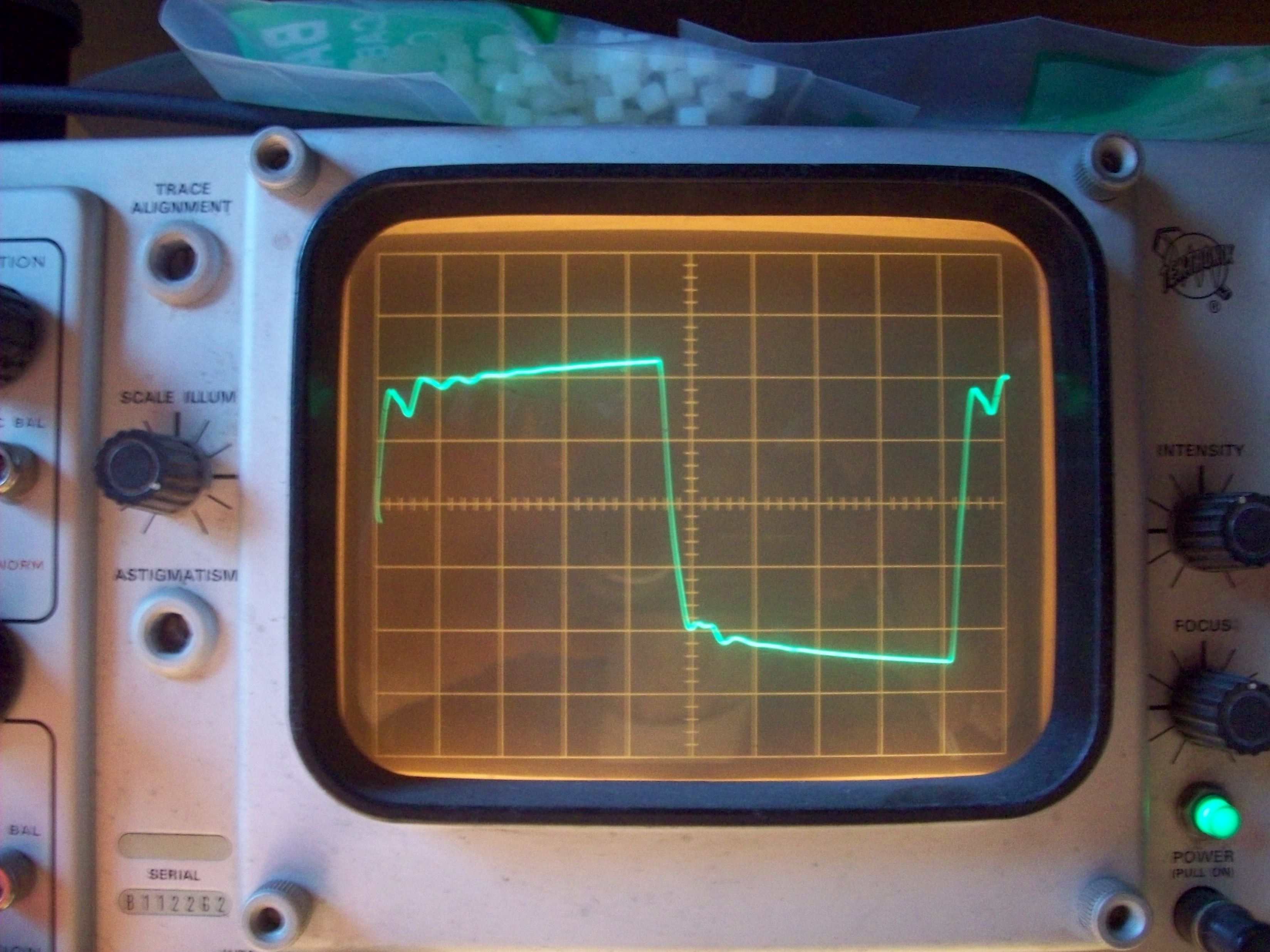

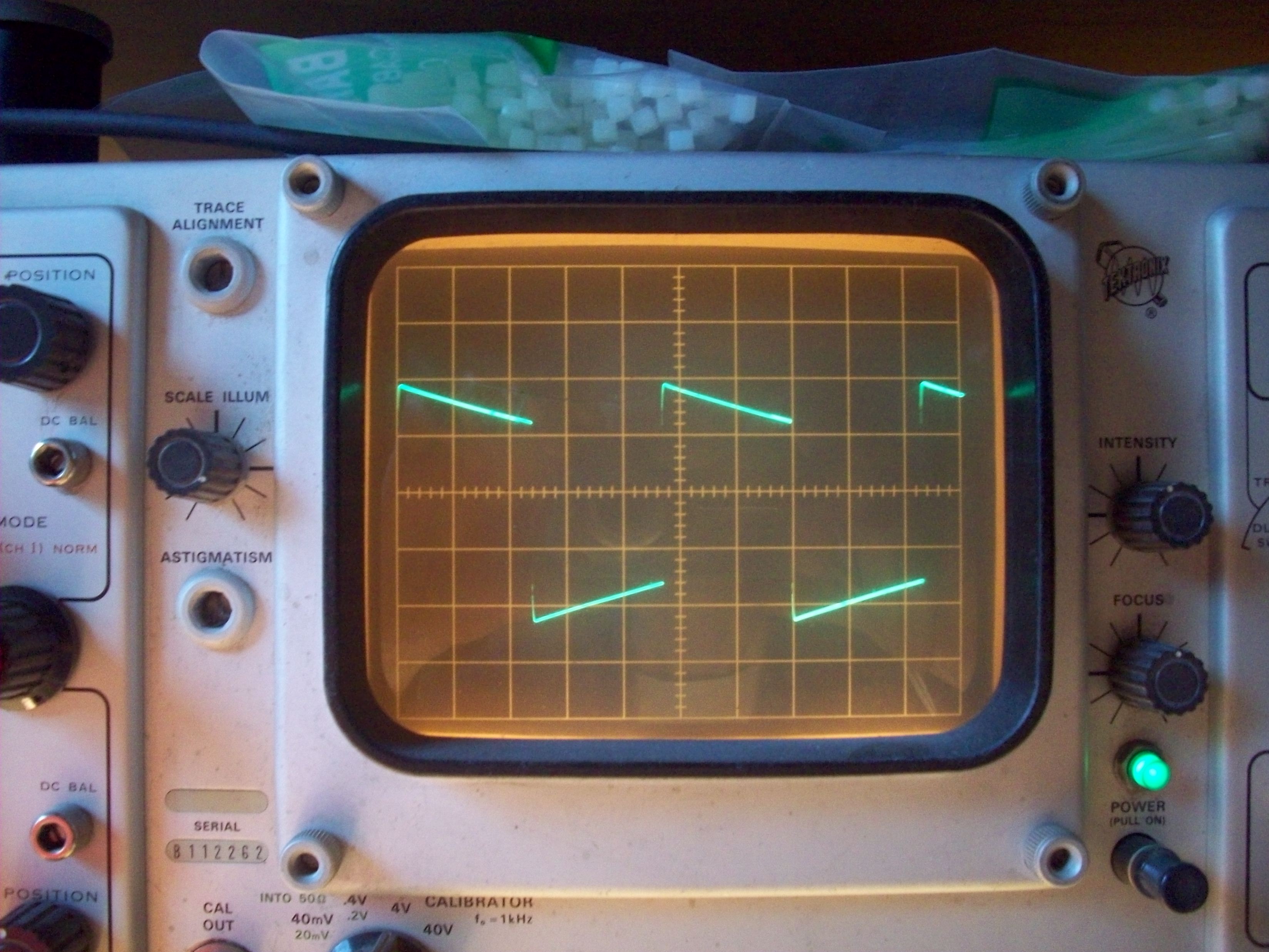

Vue des signaux carrés à 40Hz et à 5KHz après modifications : il y a mieux, mais à l'écoute c'est très équilibré avec ce taux de CR donnant cet oscillogramme à 5 KHz.
Bien amicalement. jean-Marc
