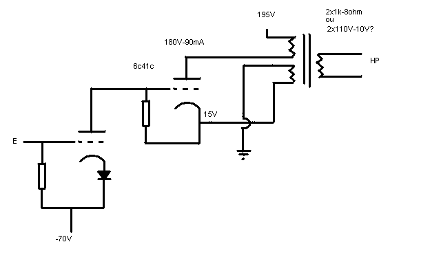

suite à la relecture de ce topic:http://www.audiyofan.org/forum/viewtopic.php?f=60&t=5049&start=0
je me demande si cela peut marcher? voir image
hervé
 Sujet du message: Re: la récré
MessagePosté: Mer 08 Déc 2010, 17:55
Messages: 782
Les 2 primaires ont le même nombre de spires et sont connectés en opposition...c'est le néant en sortie... :cry:

merci, il faut que je dérive au moins une partie du signal.

n'empêche que çà doit même marcher bien....sauf que -70 v, çà suffira pas et faudra faire une structure genre µ follower sinon le PA va être bien bloqué....Faut du swing !
Alors, çà devient plus cher, forcément.

>....suite : La remarque sur les primaires est pertinente : Pour que çà marche il faut en retourner un...et alors, les courants de repos s'additionnent à nouveau : Revoilà l'entrefer.

pour l'alim, l'idée serait d'utiliser un transfo de 2x35v (=70V) et de faire un multiplicateur de tension de Cockcroft-Walton:
http://en.wikipedia.org/wiki/Cockcroft-Walton_generator
ainsi, il serait possible de faire la polarisation du tube d'entrée qui serait plus proche de -150v (effectivement -70v n'est pas suffisant).
les filaments des tubes de puissance seraient en serie avec deux (ou une si push pull - c à d 4 tubes et une ampoule halogène en serie ) ampoules de 12v 35w et alimenté par un des deux enroulements du transfo.
hervé

Pourquoi pas utiliser un ptit transfo HT + 6.3 V pour alimenter le driver et un transfo genre isolation trouvé pas cher :P chez Conrad (ou tout autre bien sur) par ex....
tub13 Les multiplicateurs gens cocrofte, çà n'a pas trop d'ondulation pour être raissonnable si on demande de la puissance tub20 ? de plus, çà doit charger méchamment le transfo d'alime. tub17 ..
Autre avantage de cette approche : çà permet de faire un standby simple et çà isole le 6.3 v des pics du redressement 'puissance' et évite leur transmission aux filaments des étages sensibles. Bon contre le bruit çà ! :mrgreen:

cela serait effectivement plus raisonnable.
j'ai un gros torique qui traine.
la consommation des filaments des tubes de puissances est importante.
un autotransformateur serait plus élegant que les lampes halogènes.
oui, c'est un peu tordu. tub17
