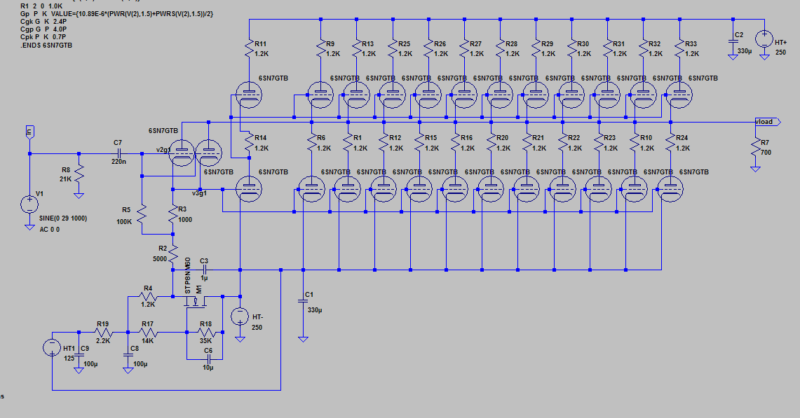

Une petite simulation m'indiquerais 36W sur une transfo de 700 ohms avec 3% de distorsion.
Mais 45W de consommation filament :?
Et seulement 42W de courant de repos :shock:
Ou alors, j'ai loupé quelque chose.
Il manque bien sur l'étage d'entrée.
Evidemment, tous les tubes ne seront pas pareils en réalité.
Quelques commentaires?

Wahou Serge
Tu veut te faire un transfo avec du permalloy :oops: :oops:
12 tubes vont gaver quoi svp
Surprenant :mrgreen:
Tu as vérifier ton modèle dans le traceur :?:
Tu as trouvé des vieilles grosse très grosse loubardes Russes tub17 tub17
Allez je vais tub25 tub25 tub25

Tu as trouvé ce qui ma donné l'idée.
L'idée est d'utiliser un transfo d'alim en sortie, et une série de tubes économiques. J'ai essayé de simuler avec d'autres tubes, mais je n'arrive pas à ce résultat. Quand même bizarre d'utiliser des ECC83, j'aurais plutôt pris des 82, à essayer.
Je seul truc qui me chiffonne, c'est de savoir si l'effet microphonique des 6SN7 russes se fera entendre ou sera suffisamment atténué par le fait que l'étage de sortie est contre-réactioné avec finalement peu de gain.
Pour la disparité, avec autant de tubes, elle devrait être suffisamment moyennée, il faut juste s'assurer que les triodes de la commande du SRPP, les plus à gauche après le driver, soient appairées.

MessagePosté: Mer 22 Déc 2010, 11:45
J'ai regardé avec les 6N6P, il faudrait travailler avec moins de tension et à plus basse impédance. Ca pourrait le faire mais ça ne m'arrange pas trop à cause des composants que j'ai déjà. Comme tu dis le chauffage est 1.5x plus élevé en conso que les 6SN7.
Pour les ECC8x, je n'ai pas réussi à obtenir de bons résultats en drivant une impédance aussi basse, et en restant avec un nombre de tubes acceptables. Si c'est pour en mettre le double, ça ne vaut plus la peine. Mais peut-être que ce n'est juste qu'un problème de modèle et de simulation.
Pour les mettre en série, les tubes russes, ont tellement de disparité dans les conso filaments que ce n'est même pas la peine d'y penser.

C'est gentil, mais je ne pense pas que le EAR V20 soit un SRPP. Encore moins quand je vois les connexions sur le TS.
Mais si tu as des idées d'amélioration.
J'ai un transfo avec des enroulements qui pourraient jouer pour faire un proto.
Je dois encore ajouter un étage d'entrée avec ma penthode préférée, le régulateur qui pilote le mosfet et les alims. Et surtout trouver le temps de faire le CI et un boitier capable d'accueillir les tubes sur des rails. Je n'ai pas envie de me taper 14 trous de 25.

Essaye de le simuler le transfo avec les valeurs que tu as
en plus tu peut essayer d'approché les capacités aussi
J'ai utilisé ma feuille Excel et j'ai ajouté un transfo 700 ohm
a ta simul
On frôle les 30 watts dans 6 ohm
et la BP fait froid dans le dos , c'est comme mon pays d'origine
enfin comme l'a chanté Brel
Je penche pour avoir atteint la limite du simulateur là, tellement c'est "________"
Oui une alim stab façon asservissement de Yves devrait bien le faire :wink:
Et en plus tu feras un excellent radiateur pour le pays d'altitude ou tu habite :mrgreen:
