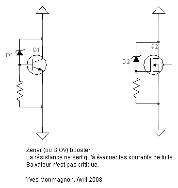

Si je regardes ton légendaire schéma:
http://www.dissident-audio.com/PP_6L6/Sch-V21.gif
Le Siov S14K60 R36 est capable de dissiper 0.6W, mais avant que les tubes soient chaux et débitent, si mes calculs sont bons, il dissipe plus de 2W. Pas un peu risqué? ou alors j'ai loupé une coche. J'ai le wattage max pour 2ms, mais pas pour 10-20 secondes.

R33 - C11 ne forme pas une cellule "temps" pour une montée progressive en tension :?:
comme dans la version DN3545 , lu cette explication là http://www.dissident-audio.com/RegulHT/Regul.html
Tcho
 Sujet du message: Re: 6L6 Dissident
MessagePosté: Lun 07 Fév 2011, 00:03
Salut Totof.
Non, le transistor réduit considérablement l'impédance de R33 sur C11, et de toute façon, 1u c'est trop peu pour monter progressivement la tension.

Ça a été aussi mon grand regret de m'apercevoir après coup que le modèle 150Vac n'est pas capable de dissiper plus de 1W en continu. Du coup, retour à une 1N5388B de 5W.
Bizarre pour de pareils gros disques!
J'espère que ces bestioles continueront d'être fabriquées encore un moment, ça fait des régulateurs HT à pas cher à bien pratiques :P .

C'est vrai :oops:
Une solution simple:
Le transistor doit bien sûr avoir le "bon" radiateur 8)
