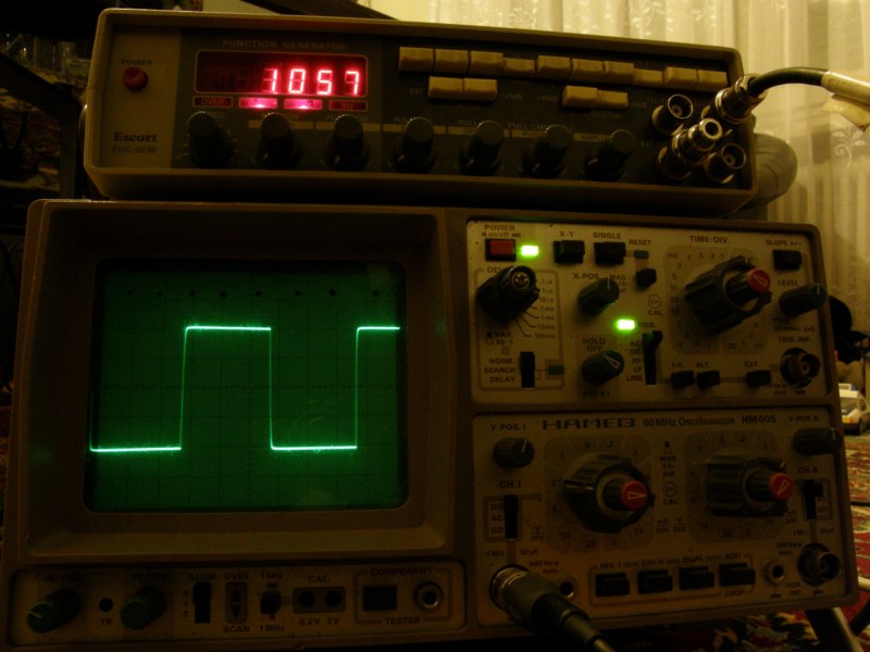

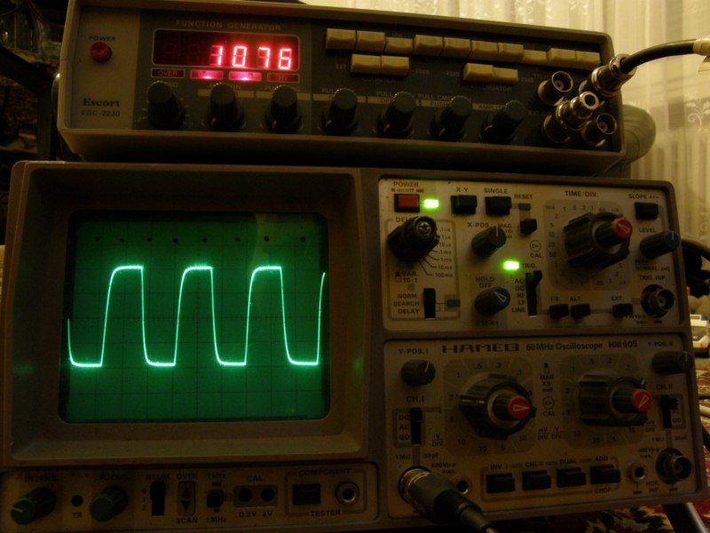

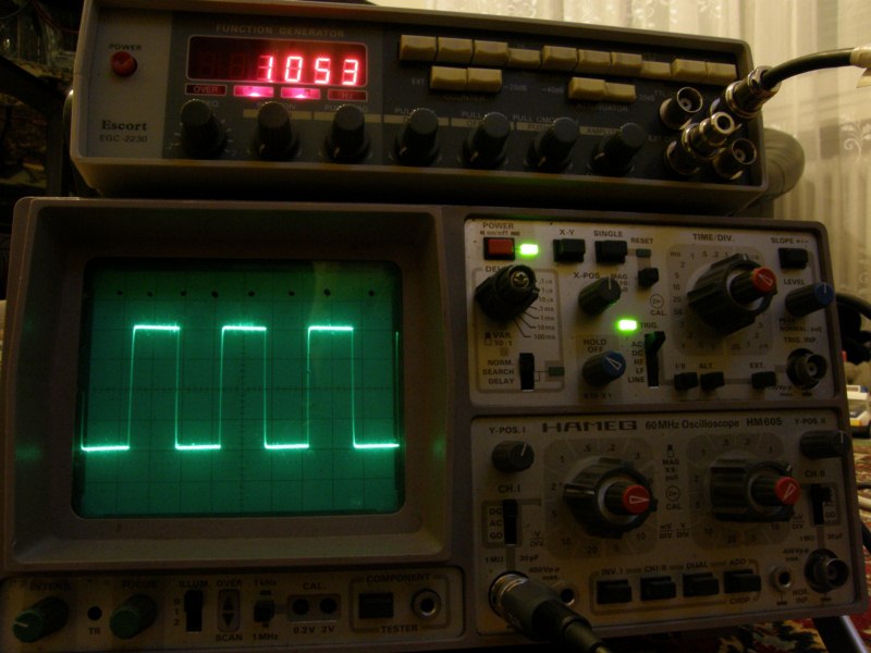

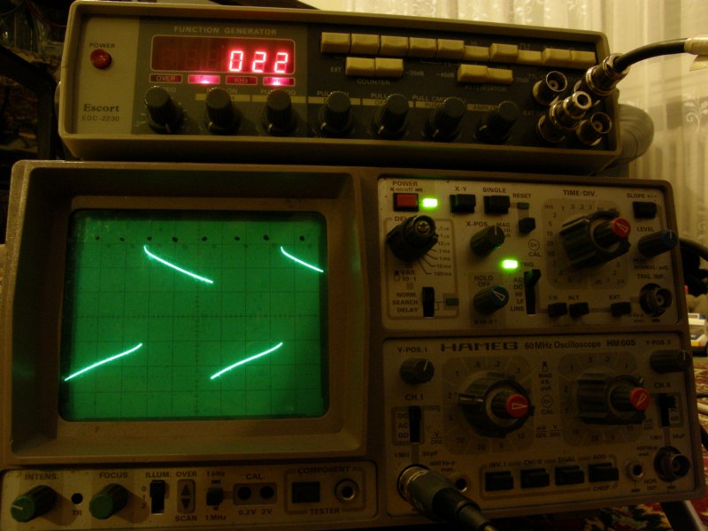

Voici la comparaison sur le 12E1 PP
http://picasaweb.google.com/vapkse/12E1PushPull#
Entre un transfo Amplimo XC462 et un Noratel rebobiné à la roue de vélo. Vu le temps qu'il faut pour le rebobiner, je vous conseille l'Amplimo, mais si vous avez des transfos qui traînent, la méthode fonctionne. Les noyaux sont identiques, le Noratel est un 2x115V/2x25V 300VA. Les mesures sont effectuées sur l'ampli sur 8 ohms et sans contre-réaction à 1W
L'amplimo à 20HZ, 1KHZ, 10KHZ et 20KHZ

Le Noratel aux mêmes fréquences

Le résultats sont quasi-identiques, et aucune différence à l'écoute.

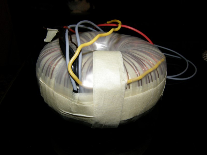

Le Noratel est à la base constitué de deux enroulements de 115V (a et b) et de deux enroulements de 25V (c). Un des 25V a été retiré pour gagner de la place. Par dessus ont étés ajoutés les enroulements suivants,
d)Un tour de transfo (45V) et mis en série avec l'enroulement a
e)Une couche d'isolant papier
f)Deux tours de transfos mis en série avec l'enroulement b
g)Une couche d'isolant papier
h)Deux tours de transfos mis en série avec l'enroulement d
i)Une couche d'isolant papier
j)Un tour de transfo mis en série avec l'enroulement f
h)Isolation teflon ou plastique
Le plus important est de conserver un maximum de place au centre, donc les isolation entre couches, doivent contenir au centre uniquement une couche de papier. A l'extérieur, ça n'a pas trop d'importance. Le dernier tour de transfo est ajusté à la spire près pour que lors de l'injection d'une tension sur l'enroulement 25V, il y aie exactement le même voltage entre le centre et les deux sorties rebobinées. Les dernières spires, se bobinent à la main.

Une photo du transfo fini.
