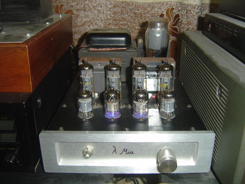

Bonjour à tous !
Je suis heureux de m'enregistrer dans ce forum.

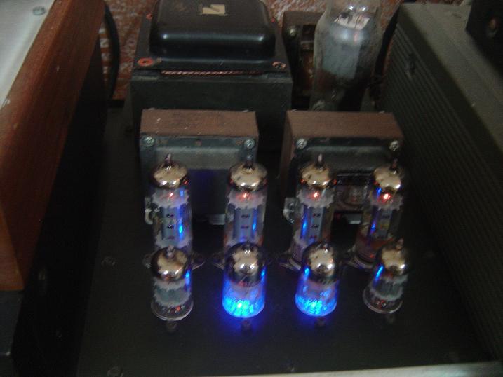

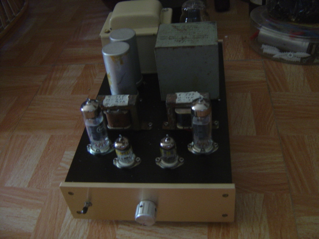

Je viens de m'achever un ampli à lampe EL86, avec 6H2 Sovietique comme pre et Z12 comme lampe à courant.
Excusez-moi si mon francais vous dérange parce que je suis asiatique .
el86a.JPG [ 41.93 Kio | Vu 5839 fois ]
el86.JPG [ 81.64 Kio | Vu 5839 fois ]

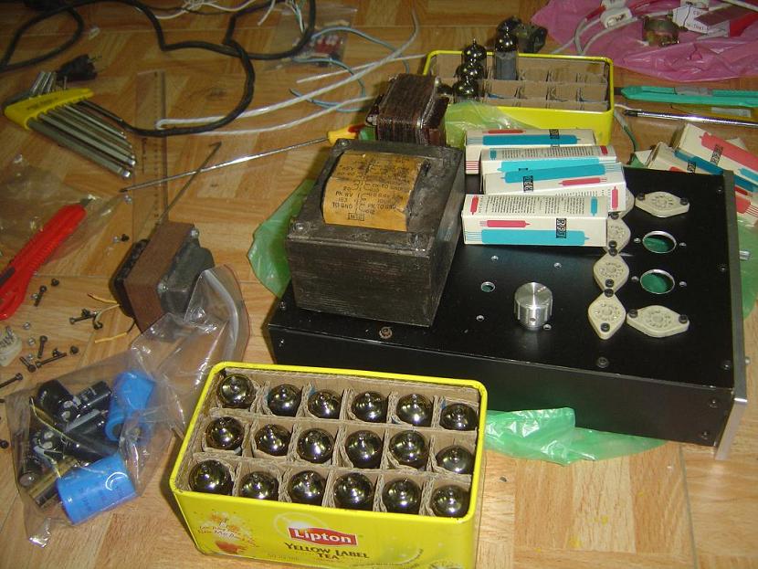

Matériels
e33.JPG [ 101.4 Kio | Vu 5837 fois ]
E1.JPG [ 103.12 Kio | Vu 5837 fois ]

çà a l'air bien. Peut on en savoir un peu plus : Quelle architecture (Williamson ? Charge cathodique ?? Ultra linéaire ??? Classe ????)..Avec toutes ces triodes, doit y avoir une raison :D .
Joli le bleu sous les tubes..(Déjà vu sur PPECL86 !) :P
Un petit schéma peut être ???? :mrgreen:

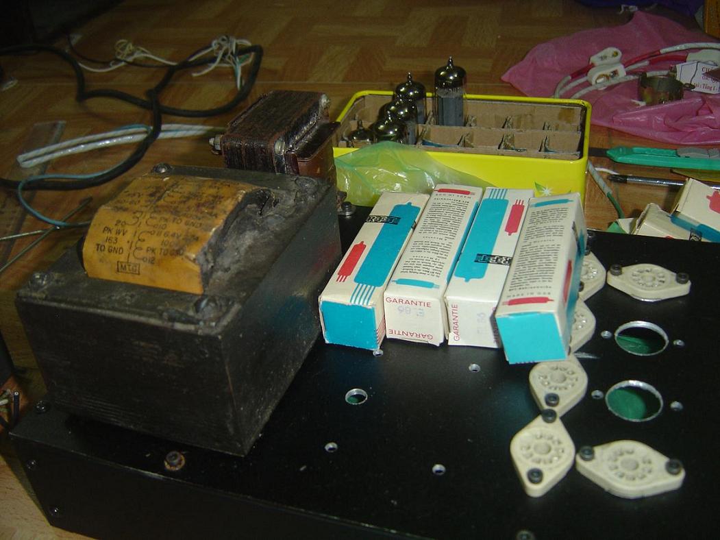

MessagePosté: Jeu 16 Déc 2010, 15:42
J'ai l'impression qu le transfo d'alimentation a pris un coup de chaud !!
Sur la 2eme photo du TA , il semble que cela ait "charbonné" sévèrement !
Y aurai-il un petit "pro -blême" ?

Farf40: Merci, mais y a pas probleme de chaleur, j'en assure.
P BEN: Hi hi, j'ai l'habitude de realiser les ampli a lampe sans schema precis. Je vois le datasheet de chaque lampe et voila . Avec EL86, je ne dois pas utiliser "capacitor for cathode".
Excusez-moi, car le j'ecris pas bien en francais

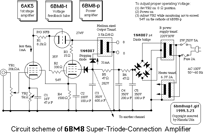

Maintenant, il fait froid . Je reste chez moi. Car je n'ai rien à faire, je monte un ampli ECL82.
Voila le schema:
6bm8sup1.gif [ 13.98 Kio | Vu 5609 fois ]
 Sujet du message: Re: Projet EL86 PP de Loadeu

Les remarques:
Cet ampli atteint 1.8w?channel. F : 40hz-22kHz.
Tres bien pour les h.p à plus de 94dB/1w/1m.
Très facile pour monter.
Attention: Je fais à 320V au lieu de 250V

Bonjour, il est intéressant ce schéma. As tu des mesures un peu consistantes ?
des résultats d'écoute (avec quels HP ?)

Salut P BEN !
Excuse-moi si mon francais te donne les eclats de rire :D .
Je fais le mariage entre l'ampli 6BM8 et les hauts-parleurs Strmberg Carlson 96dB. Cela me fait penser à l'histoire d'amour de Romeo et Juillette, ca veut dire c'est tres romantique. Les sons me rendent à l'aise.
Et bien, je dois me souvenir du schema de EL86, car je monte cet ampli sans avoir schema precis.

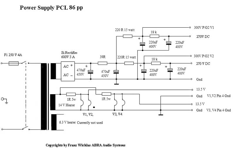

Apres deux mois de vacances à l'occassion de la nouvelle annee, je me suis decide de monter un ampli à lampe PCL86.
Voila le schema:
PCL86.jpg [ 44.73 Kio | Vu 5431 fois ]
power_PCL86.jpg [ 32.16 Kio | Vu 5431 fois ]

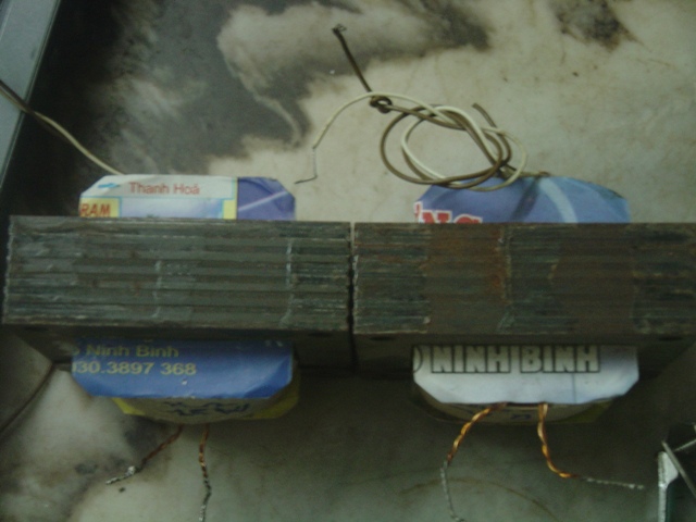

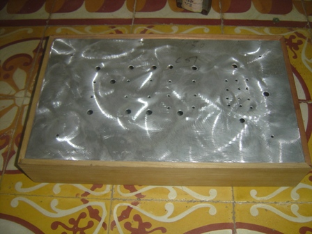

J'ai monte le chassis en bois, tres traditionel.
Mais très mauvais. 1er prix de mauvais etat.
Commentaire: OPT, je fais moi-même
DSC00058.JPG [ 92.77 Kio | Vu 5431 fois ]
