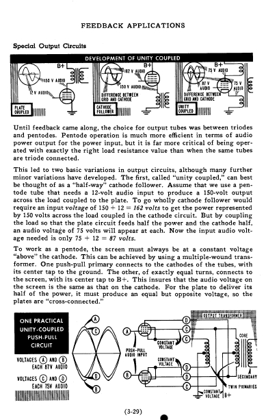

just for information
by the Master Yves
By an other Master of his time
have a good night

Merci pour ce joli calcul. Attention toutefois à la CR d'écran : Dans le Crowhurst, elle est nulle ! Sinon, si écran découplé à la masse de signal, il faut effectivement la prendre en compte avec le même pourcentage que la part de charge de cathode.
On peut aussi jouer avec le montage croisé de Crowhurts mais avec des répartes différentes:
J'ai testé (et écoute au quotidien) avec 43 % dans les plaques et 57 dans les cathodes (croisé, cela fait dans les 14 % de CR écran) : Résultat très écoutable.
Petit PS pour David : La Z de charge à répartir est celle de l'enroulement complet du TS :idea: Remarque qui n'engage que ceux qui ne vérifieront pas : Il ne faut pas calculer avec la Z d'une fraction d'enroulement prise isolément tub20, car les deux fractions (les 4 en PP) interragissent étroitement !
Casse tête pour Hoch (suggéré par Yves il y a quelque temps) : Comment prendre en compte l'action de l'écran (contribution) sur la sortie ? :mrgreen:

Je ne connais pas le circuit Crowhurst, mais s'il est similaire à celui du Mac, il n'y a en effet pas de contre-réaction d'écran.
Sur le Mac l'écran des tétrodes est "croisé" sur la plaque du tube de l'autre branche qui est en opposition de phase. De ce fait, la ddp cathode-écran est maintenue constante grâce au couplages exceptionnel du transformateur (enroulements bifilaires égaux et noyau en double C).
Effectivement 57%-43%=14%, astucieux, je n'avais pas osé y penser car avec le sens des enroulements ça devient très compliqué pour moi de ne pas confondre réaction et contre-réaction.
Avec un tel taux de contre-réaction locale (28%), les étages précédents doivent avoir du boulot !
Et sur Mac 50%-50%=0% de CR écran (cqfd).

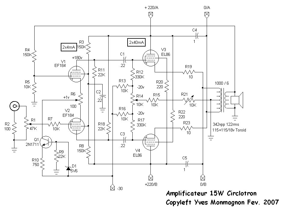

Il faudrait faire un circlotron (dont l'étage de puissance fonctionne exactement de la même façon que celui d'un McIntosh mais sans nécessiter de bifilaire) auquel on rajouterait un enroulement d'écran.
Il devra évidemment être en bifilaire mais la tension présente entre les deux fils ne sera jamais supérieure à la différence entre la tension d'anode et d'écran.
Avec du grade 2, ça devrait le faire !
Par contre, on a maintenant besoin de 6 alims flottantes pour un stéréo evil
C'est le transfo d'alim qui se complique fortement.
 Sujet du message: Re: répartition de la charge
MessagePosté: Mer 30 Mar 2011, 22:34
Messages: 9429
Bonsoir Yves
Ah vla une idée qui va faire son chemin :wink:
Un petit schéma comme base de travail SVP , histoire de simuler
pour bien comprendre ce dont tu parle
Déjà je vais allez relire ton papier sur le circlotron de Mr Bazin
http://www.dissident-audio.com/AutoIndex/index.php?dir=Circlo_EL86/
