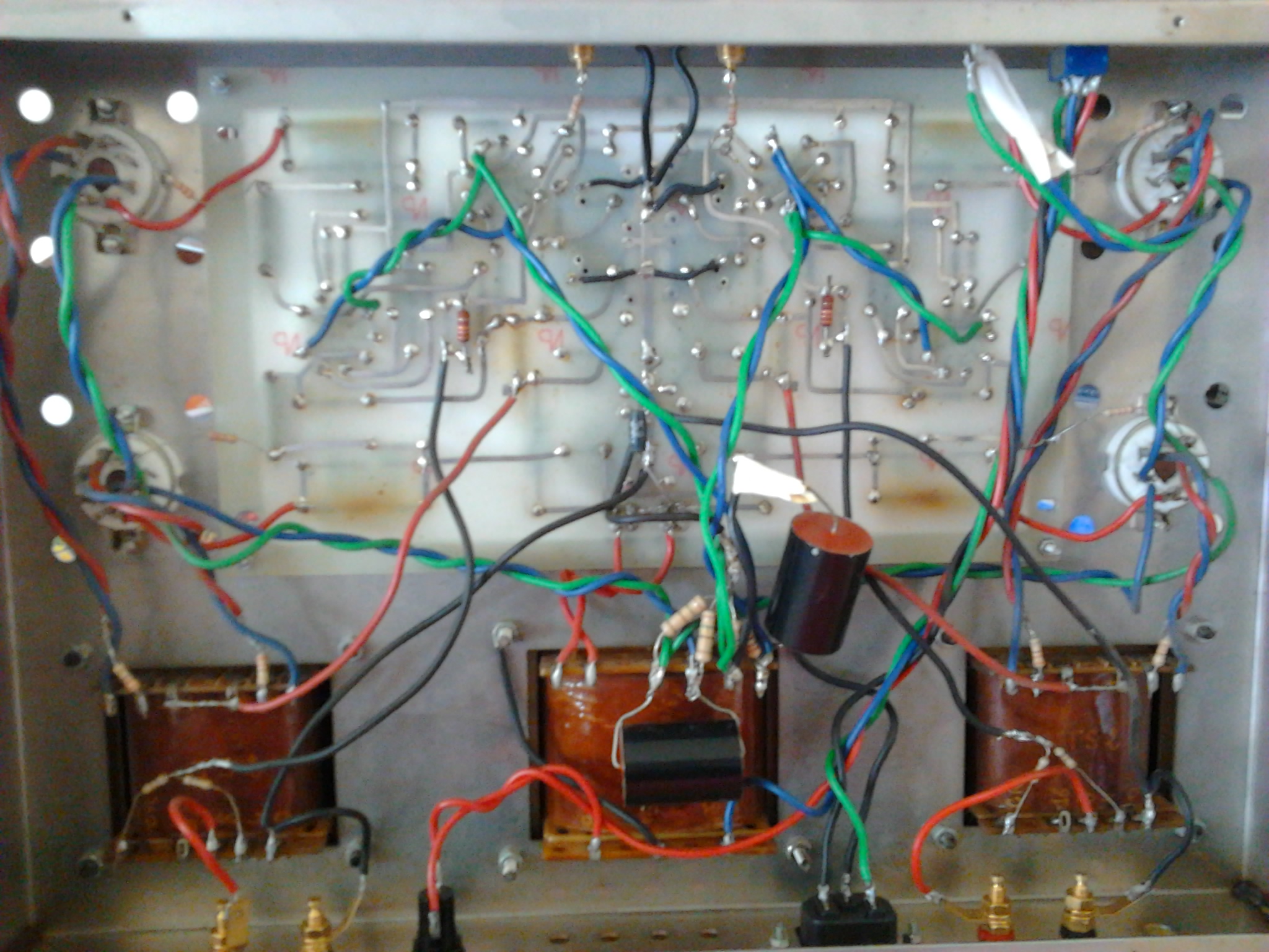

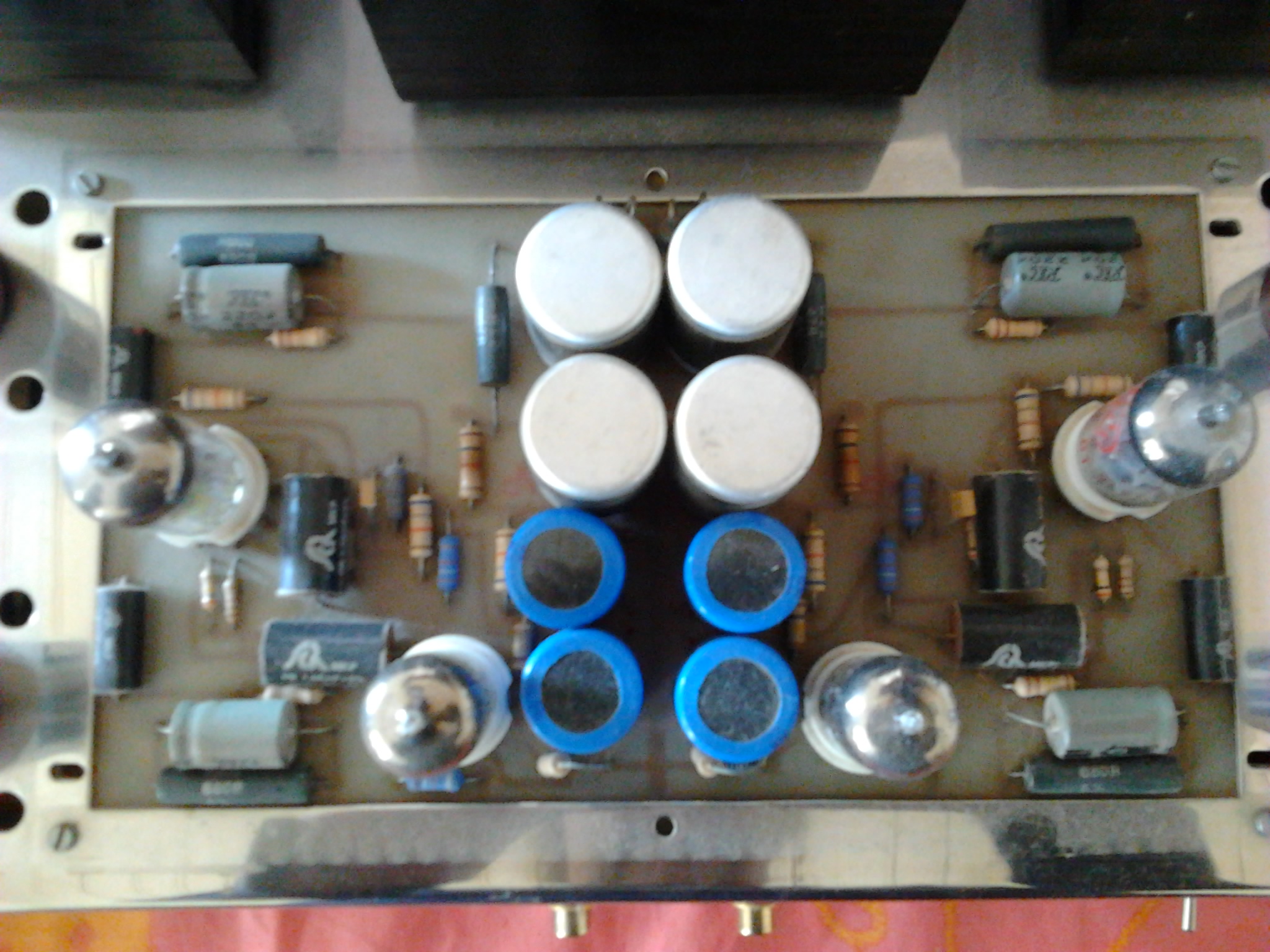

visuellement pas de résistance cramée.
mais je ne sais pas ou mesurer.
voici quelques photos de la bête.
merci
