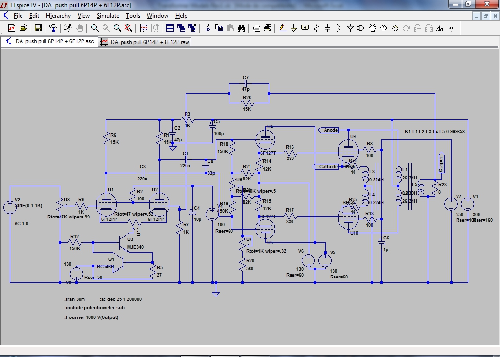

Voici une capture d'écran de ma réflexion ou si on préfère de ma simulation
La simul fonctionne , fait avec
B1+ 300 volts ( anode 6BQ5 )
B2+ 250 volts ( écran 6BQ5 )
B3+ 130 volts ( anode cathode follower )
B- 130 volts ( cathode cathode follower + CCS )
Courant estimé 10 ma pour les 6F12P en pentode
et 10 ma en triode
Courant estimé 30 ma pour les 6BQ5
Le TRS est à CFB , puissance sur charge de 8 Ohm, 8 Watts
Suite de ma réflexion pour demain ou ce weekend
Créer un modèle valable de 6P14P ( Diafan c'est des EV :?: svp )
créer un modèle de TRS PP simple
Regarder ce que la simul sort en % de THD
Créer l'archive en "zip"
Créer un petit mode d'emploi pour son utilisation

... Voici une capture d'écran de ma réflexion ou si on préfère de ma simulation...
Tu bosses vite!
Mais je crois comme l'ont dit Yves, Daniel, et peut-être toi aussi, d'ailleurs, que les EL84 sont tellement faciles à driver qu'un simple Schmitt d'ECC83 leur suffit.
Et j'ai déjà mes transfos de sortie que j'avais approvisionnés pour mon PP de 6V6 dans lequel j'ai finalement monté les transfos pour PP ECL86 achetés à Charly.
Mes transfos sont des classiques 8K PP 15W utilisables en UL le cas échéant, mais sans enroulements de cathodes.
Je vais sans doute changer mon fusil d'épaule et garder les 6F12P dans la configuration Schmitt de pentodes + cathode follower de triodes pour piloter des tubes plus gourmands en drive, comme le propose Daniel.
Ça sera un autre projet. J'ai en stock des QQE04-20, par exemple, qui ne demandent qu'à prendre du service. J'ai aussi des doubles triodes 6336.

Bonsoir Diafan
Je ne m'embête pas , t'inquiète pas , en fait la topologie est déjà existante
je ne fait que changé les tubes et les valeurs de composant
Je suis privé d'activité sportive pour cause de blessure au genoux donc j'ai du temps a tué
Je te regarde le modèle de 6p14p ce weekend et le transfo , il me faut juste récupérer les valeur de la feuille excell
A ce propos si tu as déjà tes transfos , peut tu me stipuler le résistances des enroulements et le % pour l'UL
aussi si tu les possède les inductance de fuite on sais jamais :!:
Encore plus précis les valeurs de la bande passante basse et haute à - 3 db
si cela t'est connu
voici la ligne rentrée dans la feuille excell pour exemple
Push Pull UL type
Model name Source R Speaker R 1 lead Plate DC R 1 lead Screen DC R Secondary tap fraction F3L F3H
Ham1608 8000 8 30 15 0.1 0.4 15 60000
Ps si tu change de topologie et que tu veut une simu , pas de soucis je te met
dans l'archive tout ce qu'il faut
Je vais préparer déjà cette version

Voici en pièce jointe l'archive contenant les fichiers pour faire joujou
dedans les fichiers LTC et un petit mode d'emploi d'utilisation rapide
Avec je t'ai mis un PDF ( pas de moi ) qui explique très bien toute les fonctions
de LTC , a lire absolument , et encore je l'ai pas fini :oops: :oops:
Le transfo est UL à 43 % , 8K , 8 ohm, R primaire A - E 66.67 ohm ,R écran E - B+ 20 ohm
mais plus de détail en cliquant avec le bouton droit ( les capacités parasites sont a revoir )
Avec le fichier traceur de courbe tu pourras te rendre compte de la qualité du modèle de tube et voir les petites différences entre 6BQ5 et 6P14P-EV :wink:
Bref si tu veut plus de précision n'hésite pas
Bon amusement tub15 tub15 tub15

MessagePosté: Lun 27 Sep 2010, 07:53
Merci, Totof
Après un week-end parisien, j'ai une devant moi une semaine éprouvante sur le plan professionnel.
Je n'aurai sans doute pas le temps de me remettre à ce projet avant le week-end prochain.
J'ai vérifié mes tubes 6P14P.
Ce sont apparemment des versions EV.
Ils sont en boites blanches sans marquage, mais les tubes eux-mêmes sont marqués 6n14n-eb en cyrillique. J'en ai 8, avec des dates-codes de 1979 et 1980.
