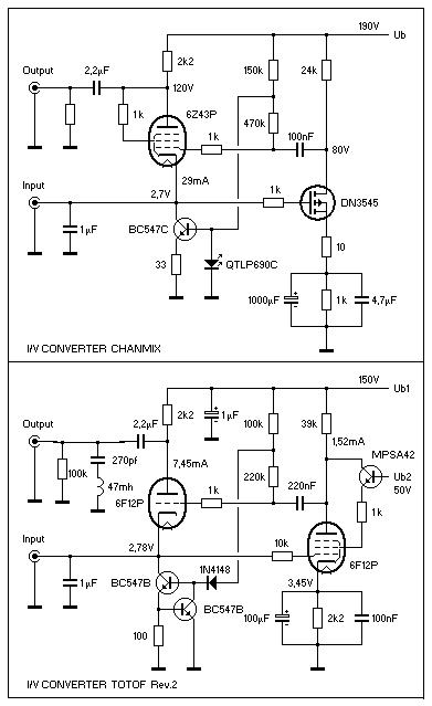

des passionnés ont étudiés,simulés,testés avec plus ou moins de bonheur jusqu'a la réussite finale un convertisseur I/V a tubes.
si vous etes intéressé par de longue séance de lecture ou toute la théorie est expliquée c'est ici.
voici les schémas des 2 versions.
"http://audiyofan.org/forum/viewtopic.php?f=60&t=8149&start=1065"
j'ai construit la version de TOTOF,et prochainement je ferait celle de CHANMIX.

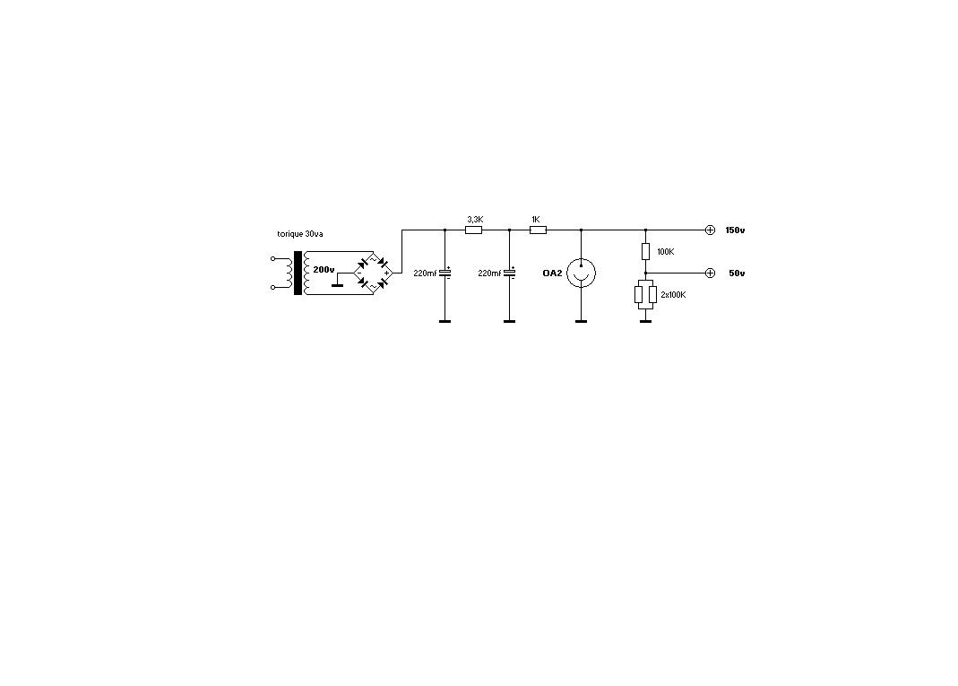

ci joint mon alim.
bon dimanche
alain

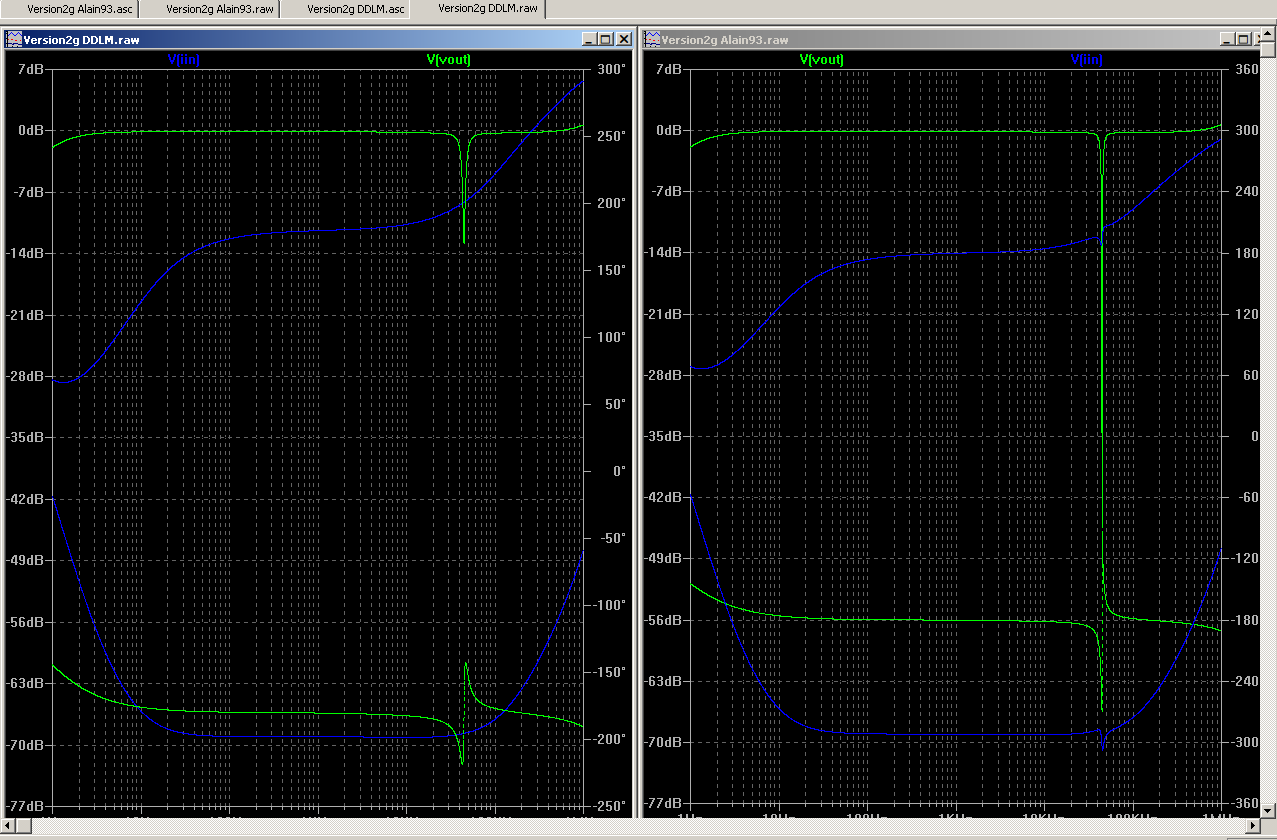

LTC , le simulateur, donne la capture qui suit
AMHA le filtre de Alain93 est plus performant que la précédente version
On voit même une action sur Vin si je ne me trompe pas :wink:
Q'en pense Yves et Chanmix tub13
Bon Dimanche
Va être tester en vrai ça tub18
Parce qu'il n'est pas "amorti" par la 330K !
Vu, mais je l'attendais dans l'autre sens :?: :?:
En tous cas suffisament faible pour pouvoir être négligée tub30
