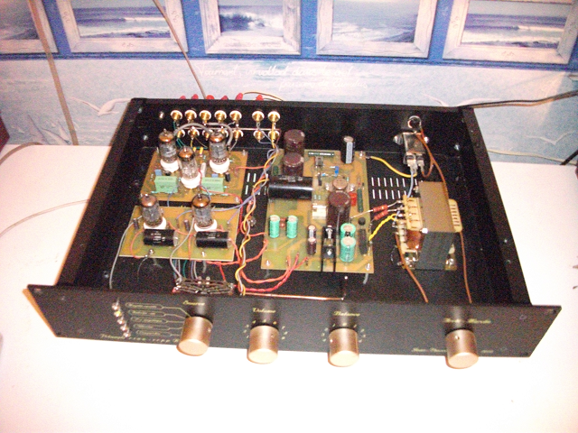

Beau boulot ... Je pense que ce préampli te donnera toute satisfaction . Pour l'avoir réalisé par le passé, tu devrai essayer des 12 bh7 sur l'étage ligne . A l'époque, j'avais suggéré ce tube à René, et il l'avait lui aussi adopté . Seul inconvénient, la conso filament qui passe à 0.6A pour la 12BH7 à la place de 0.3 A pour la ecc82 ...

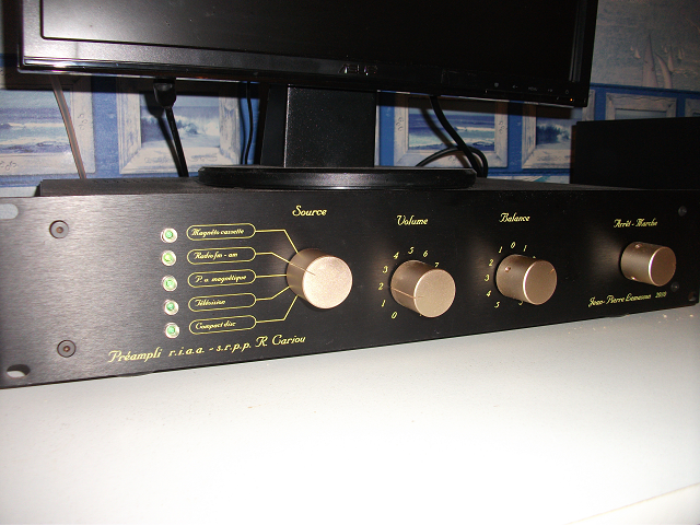

Petite question à 100 balles: comment as tu réalisé la sérigraphie de ton boitier?
a+
yann

Ne pas oublier la E80CC marque RTc à broches dorées, qui peut être une bonne alternative à la 12BH7, moins chère, de qualité pro, équipait l'ex ORTF entre autres...
En ce moment il y en a en vente sur "leboncoin.fr" provenance ORTF...
Amicalement. Jean-Marc

La plaque arrière est aussi sérigraphiée.
On a fait les fichiers sur illustrator avec my wife et réalisé l'impression
par un professionnel, pour 100 Euros!
Par contre il y a un petit défaut sur le perçage des leds je vais rectifier ça bientôt il faudra que je trouve d'autre cache-leds un peu plus grands après réajustage des trous.
