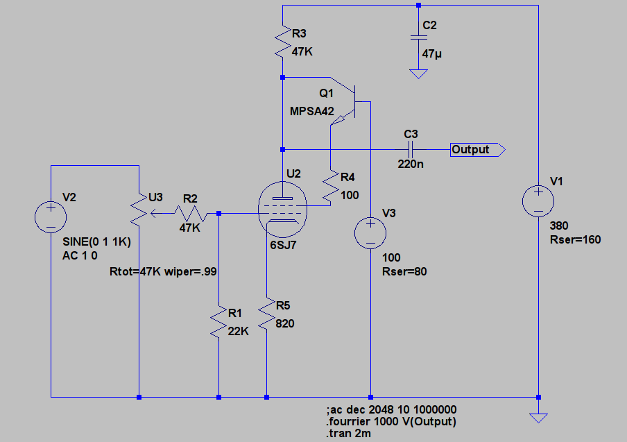

J'ai une interrogation pour les férus de formule et théorie
chose que je ne suis pas :oops: :oops:
Quelle valeur est adéquate comme résistance de fuite de grille tub13
Comment la déterminée , hormis la lecture du datasheet
ou l'on lit la valeur maxi
Je parle pour un montage en entrée d'ampli , une pentode 6SJ7 par exemple
comme dans ce schéma http://www.dissident-audio.com/AutoIndex/index.php?dir=SE_6L6/&file=DA35P.gif

En fait je pose la question car vu le swing dispo en sortie de mon IVTCY
et que j'ai en projet un potentiomètre motorisé
vu aussi que mes potos de 47K en entrée d'ampli son presque au minimum
pour une utilisation normale , donc je peut perdre un peu de gain
j'ai envisagé le montage qui suit , voir capture jointe
Les potos dans les amplis servirait d'affinage du niveau initial
réglage D et G et balance entre les 2 voies ( graves et medium-aigus )
de mon gros système
et le potar motorisé deviendrait le seul réglage au final
pour le choix du niveau à l'écoute
Je ne souhaite pas viré les potos car je me sert aussi de ces
ampli pour écouter mes BP avec juste un lecteur CD :oops:
L'avantage de ce montage avec les valeur pour exemple,
si le curseur du potar est à 0
la Req de "grille" vaut 14.98 K
si le curseur du potar est à 100 %
le Req de "grille" vaut 18.03 K
bref la grille voit toujours "presque la même valeur" de R de fuite de grille
d'ou l'influence sur les Cgk et Cag
Reste à savoir si l'idée est bonne , ou à oubliée
J'attends vos avis

Totof, je ne suis pas d'accord avec ton montage. La lampe d'entrée se moque bien d'avoir 22 ou 47 k de fuite de grille, aux fréquences usuelles (l'effet des capas pour ces valeurs apparaît au delà de 100 kHz). Par contre, avec ton diviseur, l'impédance d'entrée va varier du simple au double, ce qui peut géner la source.
Tu peux faire un circuit plus sophistiqué avec atténuation de 10 ou 20 dB commutable pour que tes potards de volume fonctionnent dans une zone correcte (cela se faisait beaucoup au temps des 1 Meg pour neutraliser l'effet des capas parasites. Les atténuateurs étaient alors compensés en fréquence, ex Audiotech...), tout en gardant une impédance d'entrée constante, ce qui me paraît important.
Enfin, vaste sujet, l'impédance d'entrée charge aussi le câble.....et peut faire apparaître ses défauts :mrgreen: . En tout cas, la maintenir constante est une bonne garantie de bon fonctionnement.

Totof, je viens de re regarder ta suggestion. Je pense qu'il vaudrait mieux mettre le pot de 47 avec une res de 470 k ou 1 M anti crachement entre curseur et masse, curseur direct à la grille ou avec un grid stopper de qq kOhm.
Tu peut y ajouter un atténuateur, ex -6dB en mettant 47 k en série avec le pot et 100 k en // avec le tout. Tu retrouves tes 50 k environ constants à l'entrée et tu as perdu 6 dB

Je ferais sûrement un essai ce weekend et une slide of simulation
Mais ma première question , est ce utile tub13
Vu que mes potos d'entrée font 47 K
je pense regarder de près une valeur de R de grille entre 1K et 47K
Ma deuxième question , quelle valeur ou différence de valeur
est adéquat tub13
Le choix de la marque du potar n'a rien avoir ici , juste ces caractéristiques
To be continued

Compris Pascal :mrgreen:
j'essaye ta config en simule d'abord et en vrai après

Ou encore, si le courant de grille est vraiment génant, pour atténuer, tu mets un potard de 22 k avec une bête 27 k en série....et toujours la 500 voir 220 k maintenant anti crachements entre le curseur -kurseur- et la masse.

Pour la 6SJ7 la solution de Pascal me convint bien
les -6dB :mrgreen: devrait permettre un réglage plus
fin du volume
la R anti-crachement est elle indispensable
pour l'instant mes potos ne crachouille pas encore
En re-regardant ma config , la connexion du potar motorisé
suffira AMHA a rendre les réglage de volume plus souple
je relis les post précédent demain et pratique l'essai du 47 K en série avec le potar et 100K en //
